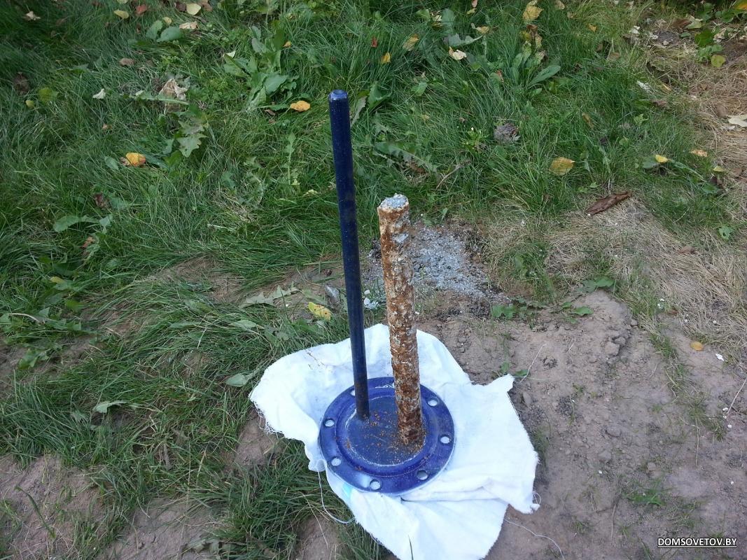

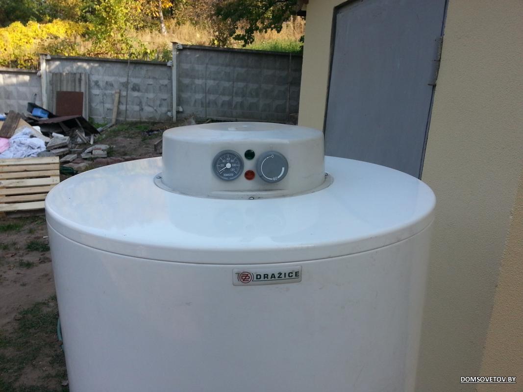

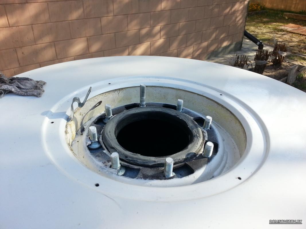

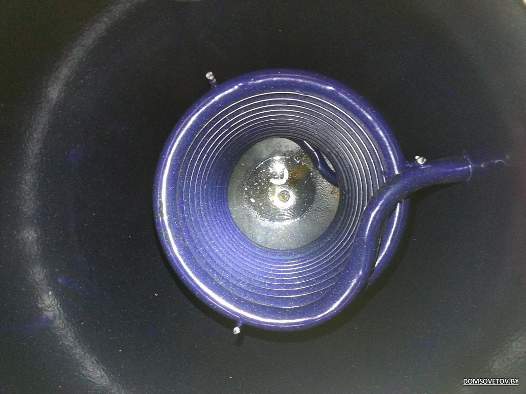

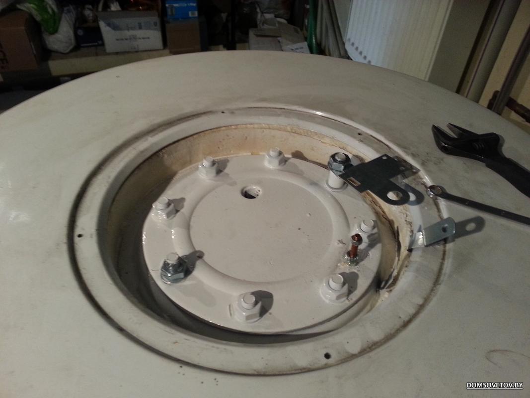

бойлер вайлант 16 лет.
подача через колонну-фильтр насыпной.
слил воду.
фланец верхний скрутил.
внизу хлопья оксида железа высушил лампой и высосал пылесосом 2 стакана.

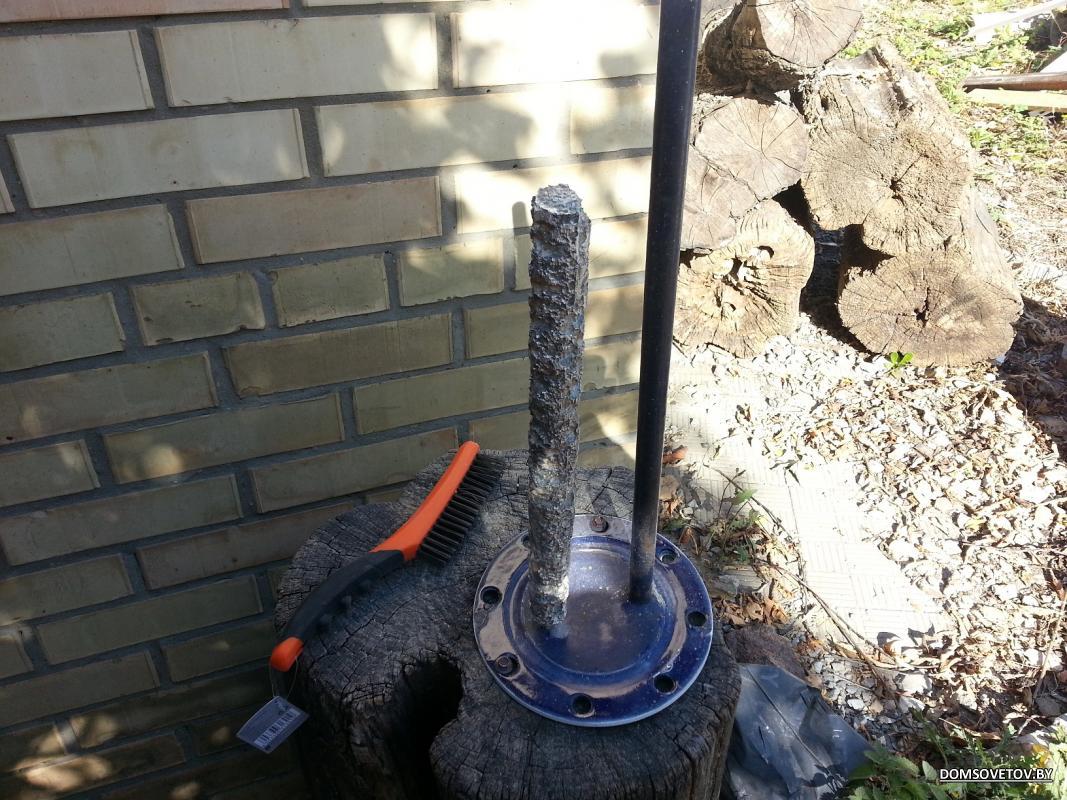

магниевый анод дал дуба.
купил за 65 тбелок большой любой.
и повесил его тупо на палке (ПП труба с медной трубкой) как колбасу.
(вначале думал вкрутить...что сказать -старый осел.-там же ничего не крутится...можно просто кинуть и забыть )
сами стенки обработал кислотой(в перчатках).
через 5 лет посмотрю опять.
