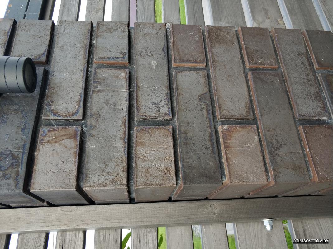

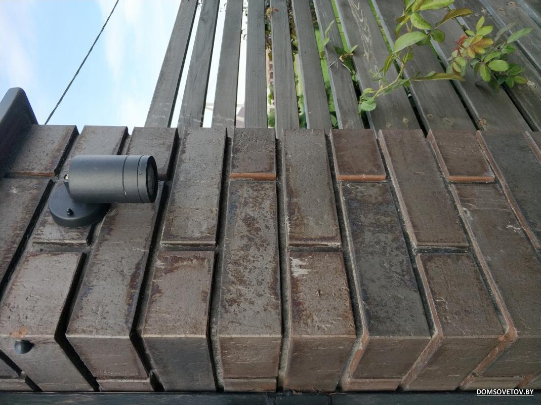

1. Я бы побоялся так плюхать свежий бетон в столбик. Высолов потом можно хватануть знатно.

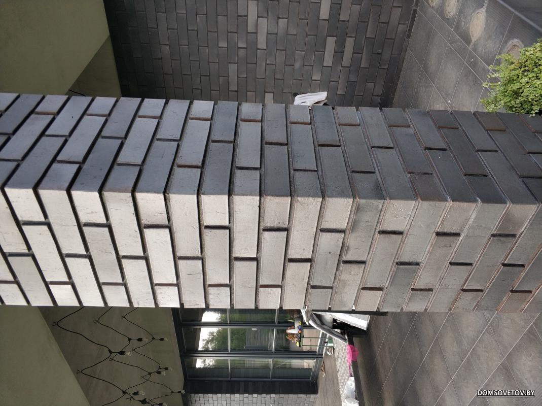

2. Нельзя оставлять замотанные колонны надолго. Связано это с кладочной смесью квикмикс. Не знаю какой именно химпроцесс происходит, но у меня на замотанных(целый год) колоннах въездной группы кирпич пошел бензиновыми разводами. Хотя многим нравится

Эти разводы сходят по чуть чуть каждый год.
З.ы. почему связал с кладочной смесью - на ютубе видел такой же результат(кто-то видео снял про это и в нем фигурировала эта смесь).

По столбам которые были замотаны около месяца - вопросов нет.

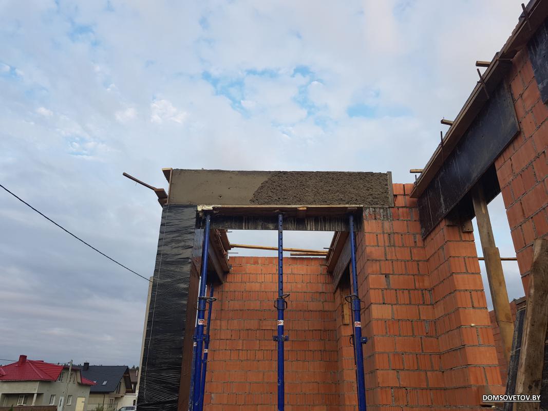

Размер сердечника мал чтобы отдельно залить его и потом обложить кирпичом. Поэтому тут только заливать сердечник постепенно по мере кладки столба. Бетон мешаем на месте из цемента Д0 и аккуратно заливаем сердченик. Если появятся высолы то с ними же как-то можно бороться насколько я знаю.
Спасибо за эти знания, я не знал этого. Снимем пленку как только закончим все бетонные работы, а это через пару недель я думаю.
По фото ничего критичного имхо, интересный эффект. Но пленку с учетом того что вы рассказали я сниму пораньше :-).

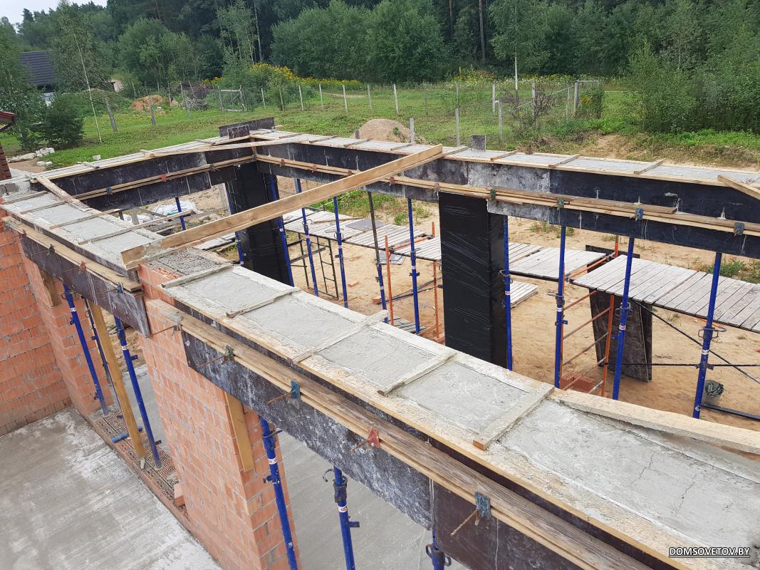

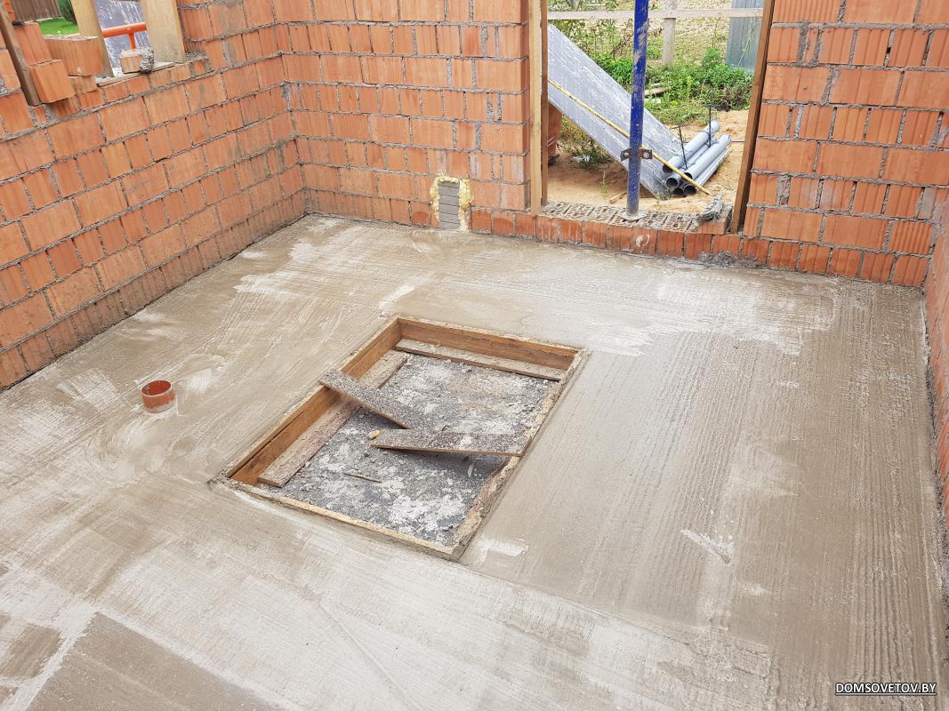

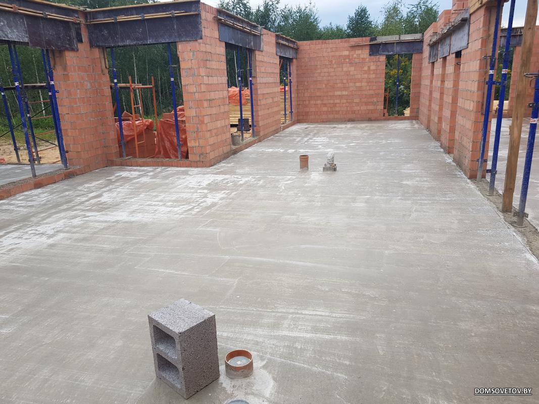

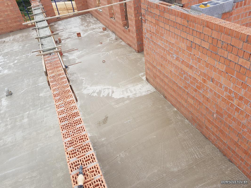

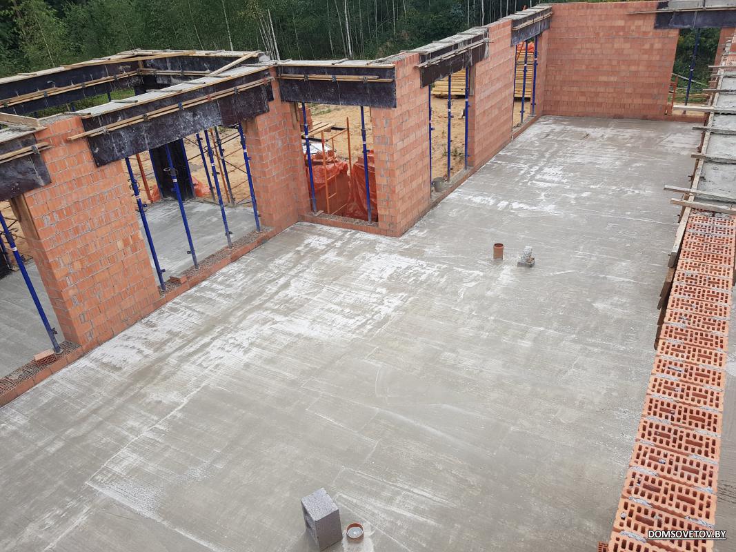

Залили балки терассы/крыльца, перемычки и черновые полы. На балку/перемычки использовали бетон C20/25, на полы C12/15. На все ушло 32м3 бетона. В одном месте выдавило опалубку, сегодня подровняли это место пока бетон сильно не набрал прочность.

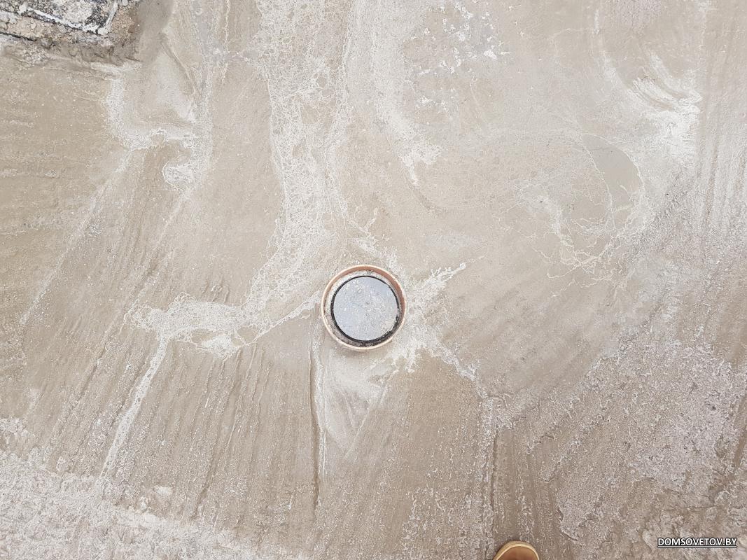

В идеале одеть на них куски трубы большего диаметра (160мм), заглубив по возможности в песок.
Так и сделали + пропенили пустоты между трубами. Спасибо Юра за совет!
