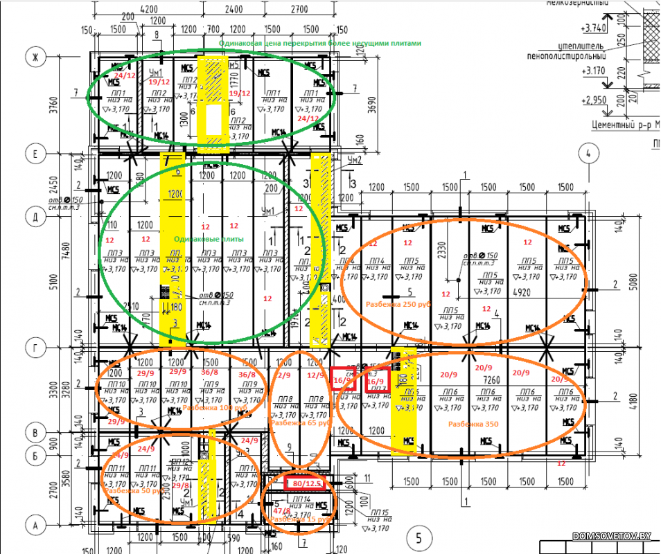

Старый 04.10.2021, 15:09   #417 или 329266
welaribo
Регистрация: 13.09.2015
Сообщений: 1,300
изменилась раскладка плит
Заказал плиты, пришла счет-фактура с завода современных конструкций. Но подрядчик обратил внимание что плиты как-то уж с очень большим запасом указаны в спецификации: несущая способность от 1200кг/м2 и выше, вплоть до 2400 или 3600кг/м2. Причем в зоне максимальных пролетов 7.5м нагрузка 1200кг/м2, а в пролетах 3-5м выше в 2-3 раза. Мне кажется это избыточно, подрядчик тоже говорит об этом.
В итоге наверное меняю спецификацию плит, плиты будут с нагрузкой 800-1200кг/м2. Экономия на всем доме ~850руб. На фото ниже нагрузка плит по проекту и фактическая которую будем делать меняя номенклатуру плит (например, 29/9 - было заложено 2900кг/м2, будем делать 900кг/м2).
