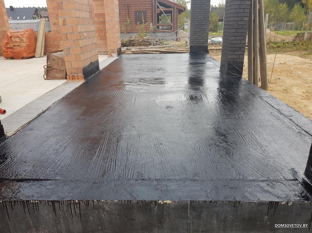

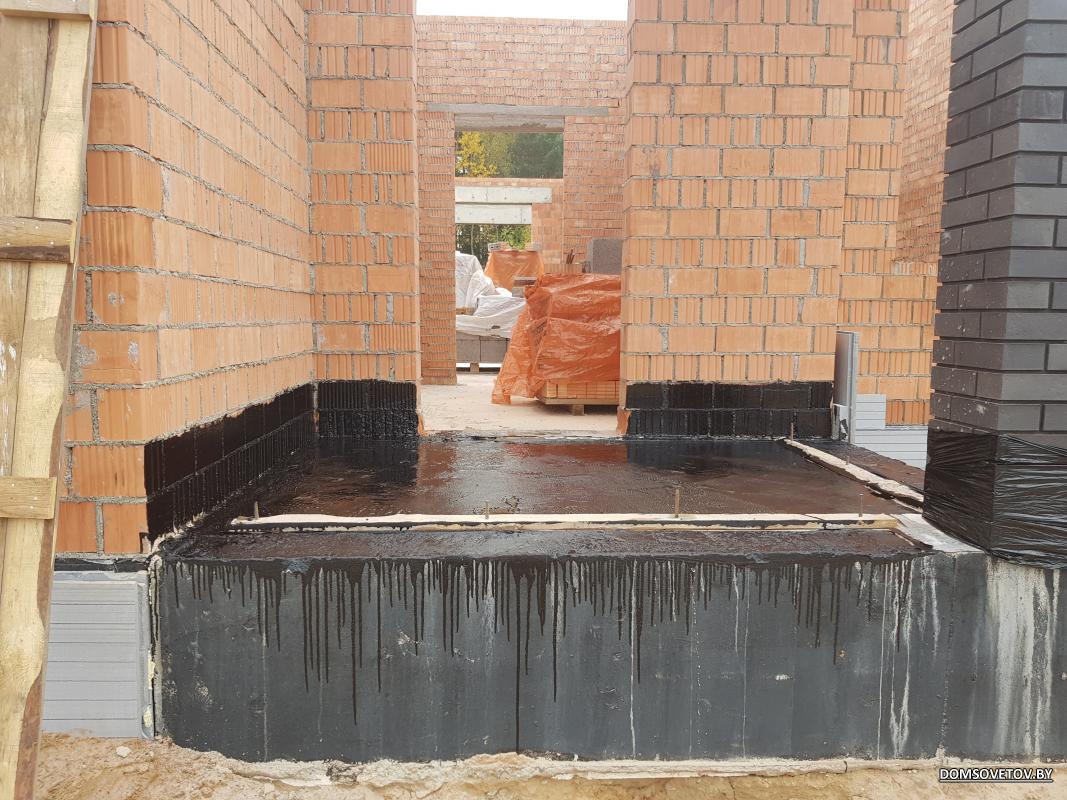

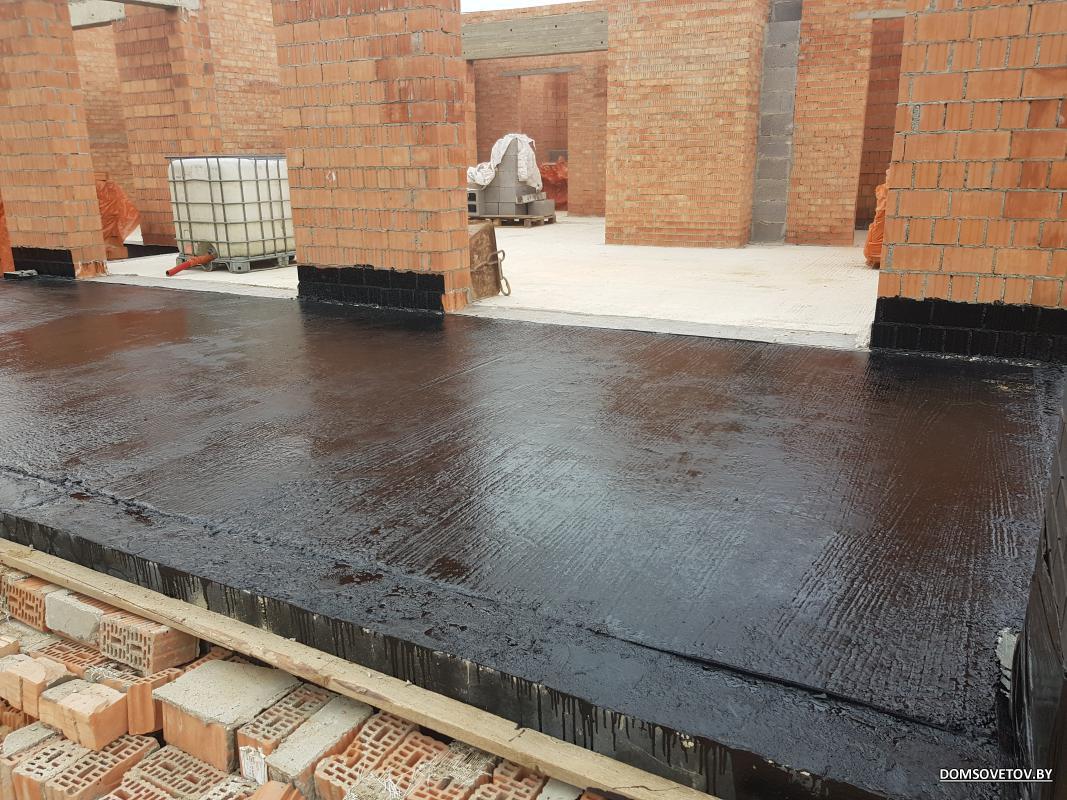

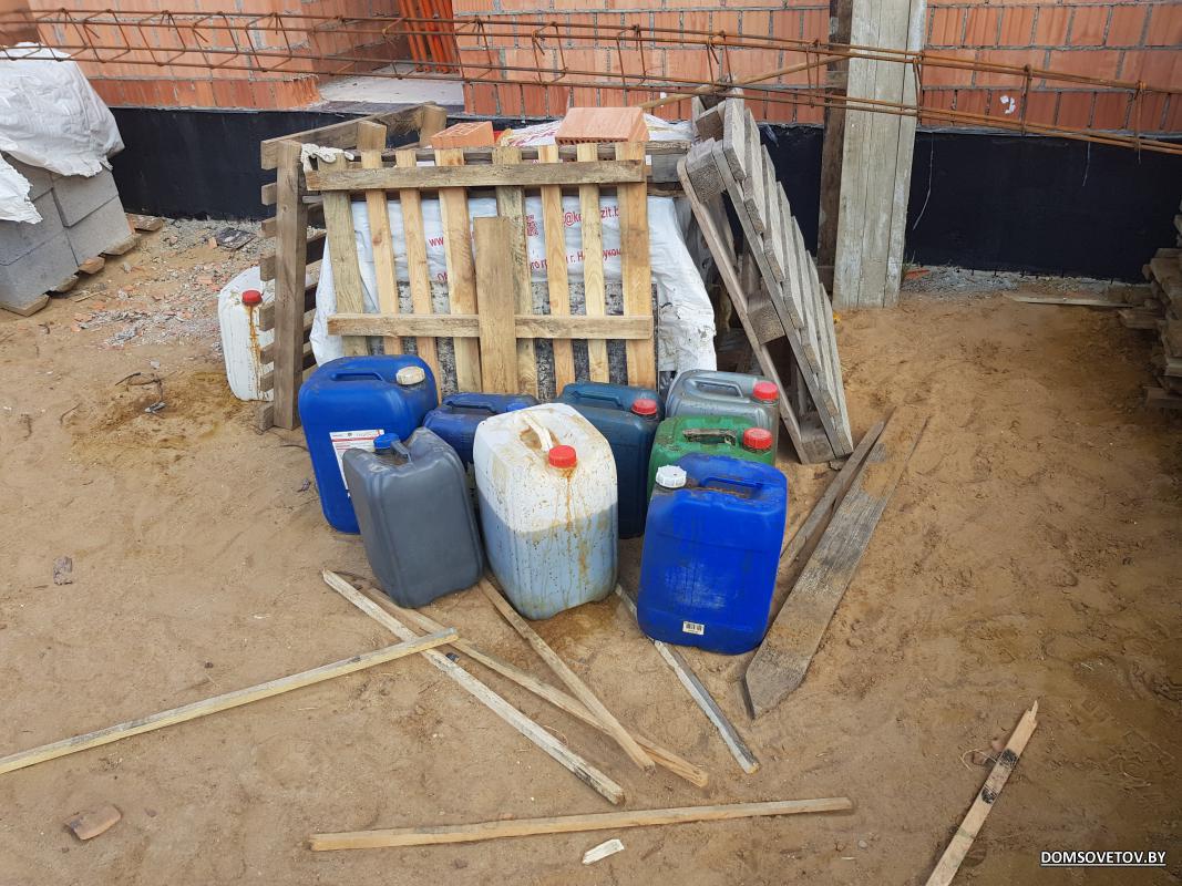

Решил пока погода позволяет и бетон сухой обработать крыльцо + террасу чтобы максимально защитить их в зимний сезон (бетон если смочить то там масса микротрешин сразу видно в которую будет попадать зимой влага). Понятно что за год-два с бетоном ничего не случится, но раз остатки праймера/гидроизоляции есть то это пару часов работы сделать. Пока обработал только праймером, если время позволит то может еще с гидроизоляцией пройдусь, а может и не буду.
Осталась еще пропитка из ванны, будем ею же дополнительно втирать все кисточками/валиками по месту где надо/в местах подреза и так далее.
По факту из ванны слили около 100л пропитки остатка и на дне еще было немного. Решил я начать доп орбабатывать с тем что осталось на дне и так на 3 ведра там начерпал. Валиком втираю постепенно.

Сообщений: 679
Как бетон отделывать будете после такой гидроизоляции?

Сообщение от Икс Посмотреть сообщение
Тут наверное только положить лист пеноплекса и по новой стяжку делать под отделку.
Можно было цементной гидроизоляцией пройтись типа Ceresit CR65 или Тайфун №42 вместо битумной смеси.

Сейчас уровни черновых полов в доме и на крыльце/террасе одинаковые. На крыльцо/террасу поверх гидроизоляции будет ложиться 5см пеноплекса, сверху стяжка и финишное покрытие.

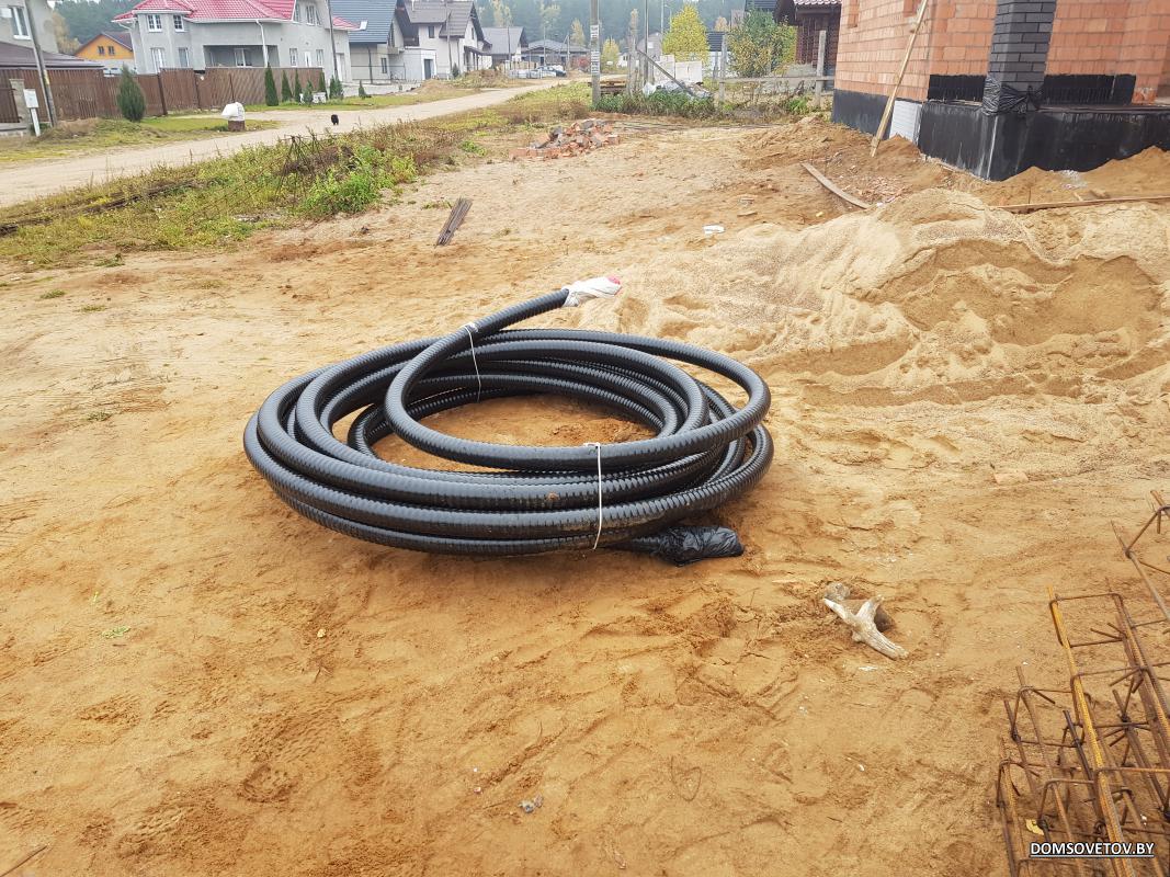

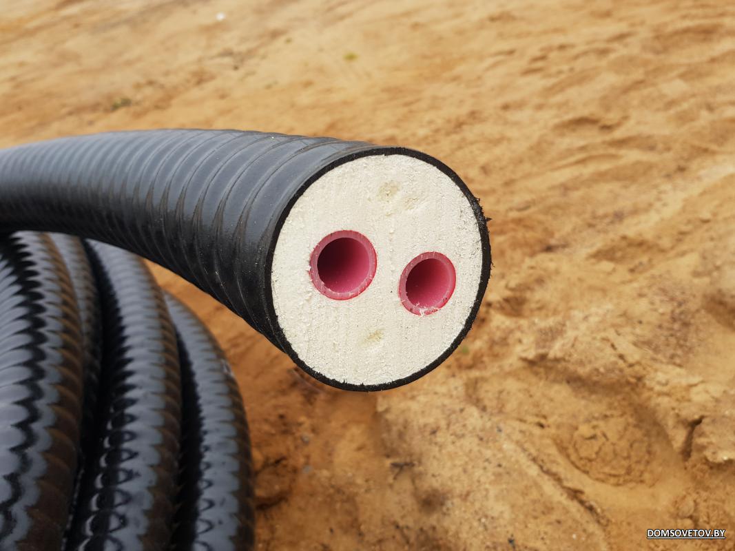

Привезли теплотрассу, производитель brugg, 2 трубы по 25мм диаметром. По ощущениям качественная вещь: плотная, изоляция, утеплитель не сжимается, внутри труба rehau.
Есть еще белорусский производитель Белевротрубпласт, думал его также рассмотреть так как по отзывам монтажников вроде норм. Но все мои попытки связаться с производителем не увенчались успехом: или не отвечают, или недоступно, на сообщения с сайта тоже никакой реакции. Думал ехать в офис/производство, но передумал: если с обычным заказом физика такие проблемы то наверное это знак не связываться.
Uponor не рассматривал так как значительно дороже. Изготавливать теплотрассу на месте не решился: вроде бы и дешевле, но масса ручных действий и если где-то что-то не так и придётся раскапывать со временем то все бессмысленно. Заводская теплотрасса как-то надёжнее.
