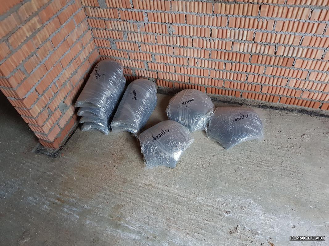

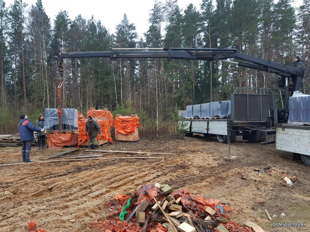

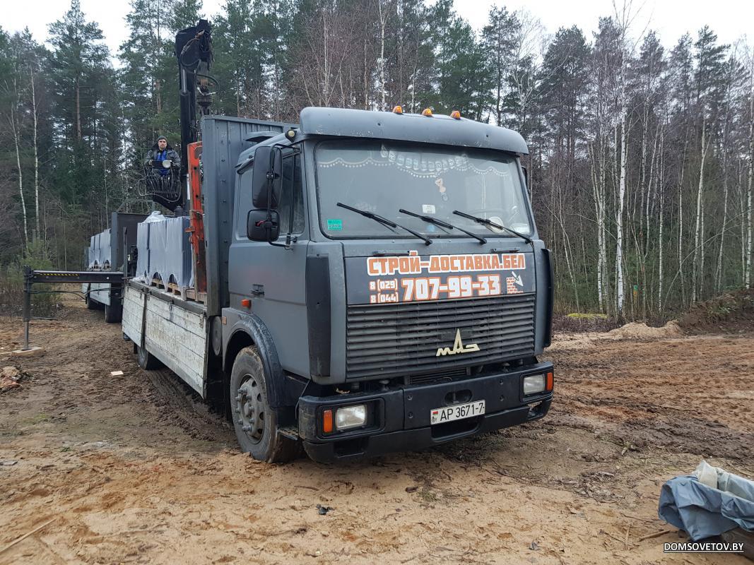

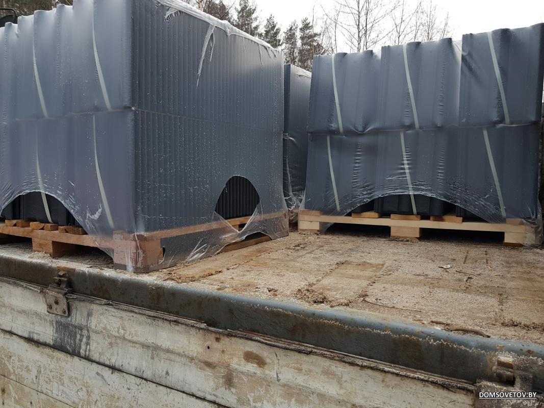

Приехала первая часть черепицы. В течении недели должна придти еще одна машина. Забудова изменила цвет графит, он теперь намного более контрастный. Продавец еще раньше говорил что с лета у Забудовы поменялась линейка графита, я думал маркетинг, а вот сегодня сам увидел что черепица другая по сравнению с тем какой мне ее показывали летом.
Начальные и колокообразные черепички стоят денег. На заводе их хорошо обматали пленкой и водитель вез их в кабине на лежанке :-).
Поддоны на Забудове еще более золотые чем в Радошковичах. Тоже буду стараться максимально сохранять и возвращать на завод.
Пески конечно интересный грунт - вчера все плавало, сегодня подсушило/подморозило и груженый МАЗ смог заехать на участок даже со стороны леса.
