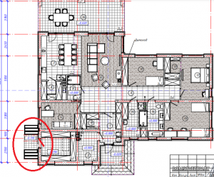

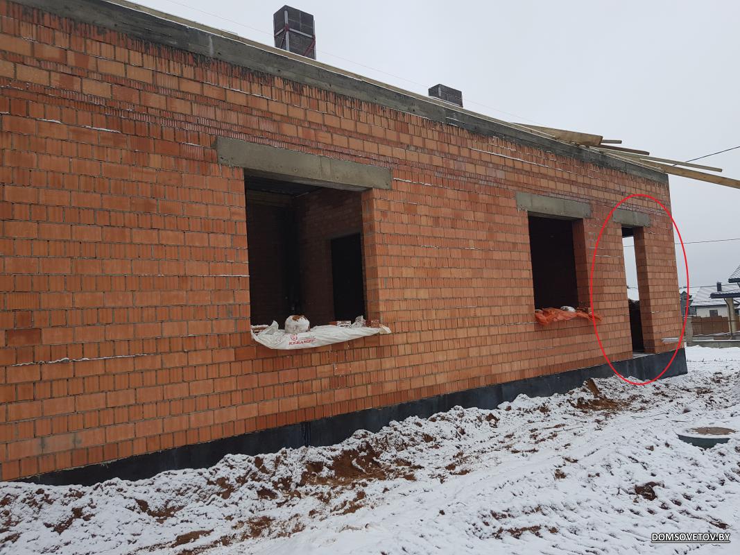

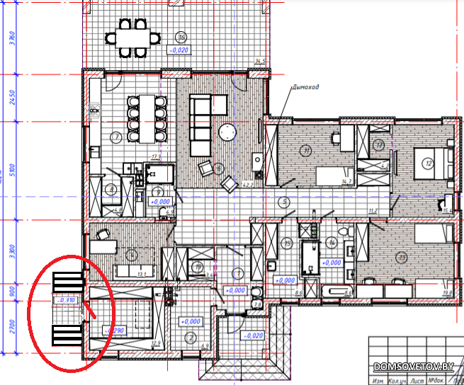

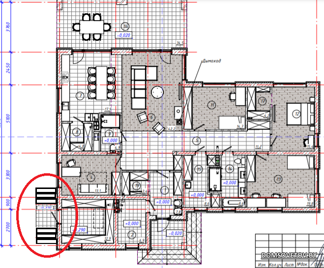

По проекту вход в хоз комнату был на уровне земли. Но я не стел так делать, залит обычный ростверк. В хоз комнату надо будет делать 3 ступени. И вот тут встает вопрос как их сделать? По сути дела доступ в хоз комнату нужен отовсюду, то есть здесь наиболее комфортное П-образное крыльцо с площадкой. Но места для него нет + такое крыльцо тут будет не к месту. Поэтому думаю сделать ступени вдоль ростверка с 2х сторон. Мне кажется это наиболее оптимальное решение в текущей ситуации. Открытый вопрос - куда открывать двери? Вроде бы надо менять открытие внутрь помещения - в этом случае удобный доступ в хоз комнату с 2х сторон крыльца. Но можно оставить и открытие наружу если увеличить ширину площадки крыльца. Буду признателен за мысли и советы.

Тут по чертежу позиционно ступени внизу и вверху, я бы делал слева и внизу, верхнюю часть отдал бы под какую клумбу или горшки красивые.
Вообще в такого рода местах пришла идея обратить внимание на перголу, но они бывают стационарные, а бывают со сдвижной мягкой крышей. Посмотрите картинки

А дверь все таки лучше открывать наружу имхо, так чтобы петли были на длинной стороне дома, т.е. вверху по чертежу.

Есть какие-то конструктивные особенности для входной двери с открыванием внутрь/наружу? Оконщики все что говорят - надо другой профиль. Из опыта заказа окон - если дверь открывается внутрь там используется оконная фурнитура с более плотным прижатием, если наружу - тут уже по-другому. С точки зрения эксплуатации если дверь будет открываться внутрь там стелажи планируются на сторону открывания, понятно что дверь будет о них соприкасаться/ударяться и это доп износ фактор для нее. Но внутрь удобнее ее открывать чтобы был удобный доступ с 2х сторон крыльца.

@welaribo, более прочный профиль, усиленное армирование и алюминиевый порог.
И если ламинированные, то их крутит на южной стороне

значения не имеет. Входная и должна открываться наружу.
У меня стоят двери одного производителя. С северной стороны всё ок. С южной один гемор.

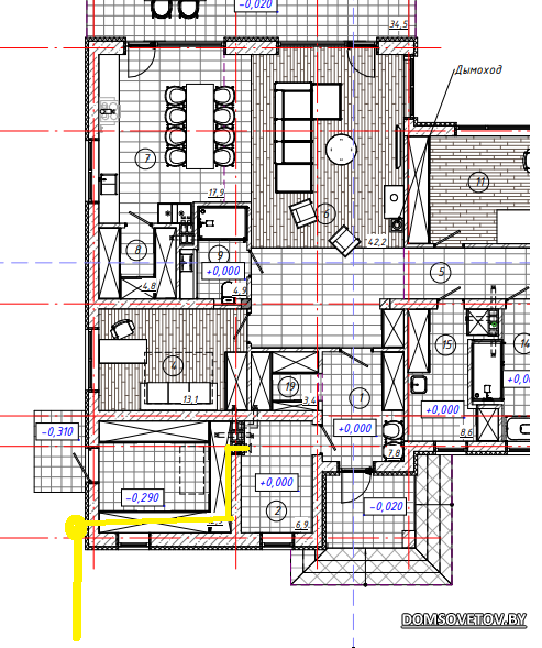

Встречались сегодня с Мингазом на объекте, согласовывали куда подводить газ к дому и как он дальше пойдет в топочную. Я хочу подвести газ на угол и затем уже трубу внутри хоз комнаты провести в топочную чтобы на фасаде не было трубы. Со стороны Мингаза возражений не последовало так что так и договорились делать в проекте по подводу газа к дому. Внутреннюю разводку будем проектировать позже, я пока ее обозначил на рисунке ниже на свое усмотрение.
Мингаз также задал вопрос где я хочу повесить счетчик и предложили в топочной. Как я понимаю счетчик лучше вешать в топочной раз это возможно и Мингаз предлагает так сделать, верно?
на улице
Я хочу подвести газ
а в кухню не?
