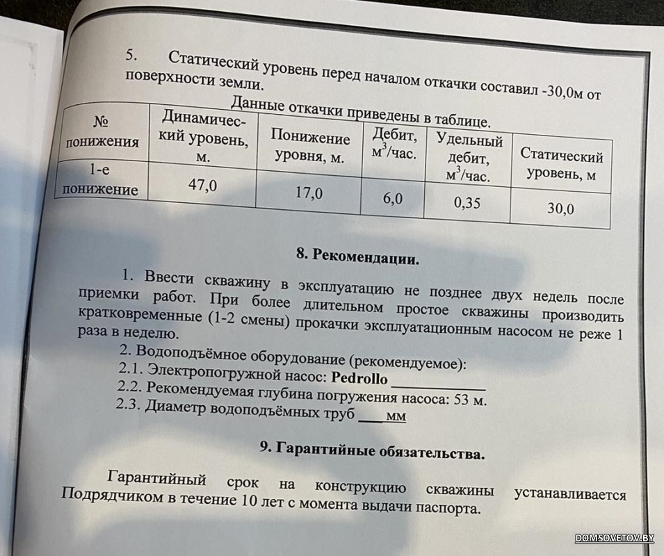

Почитаю еще про это чтобы вникнуть в тему. Пообщался с соседом на вопрос почему 125мм трубу он решил использовать, а не 90мм: он говорит чтобы профессионалы кто советовал не ошиблись решил использовать 125мм которой однозначно хватит для частного домостроения :-). Пока складывается такое впечатление что лучше использовать 125мм трубу которой в любом случае хватит и будет запас.
Надо сравнивать производительность насосов. Посмотрите их стоимость.и может оказаться что того насоса что в 90мм трубу лезет вам более чем достаточно.
И то что вода на 100м глубине не отменяет шансов что в трубе уровень поднимется до 50м и не надо насос на самый низ опускать.
Сможет ваш сосед подсказать хоть какие-то ещё параметры скважины кроме глубины и диаметра трубы?
Ещё весьма важный это дебет.
Платить за супер пупер насос никакого смысла если воды в скважине столько не собирается сколько этот крутой насос хочет качать.

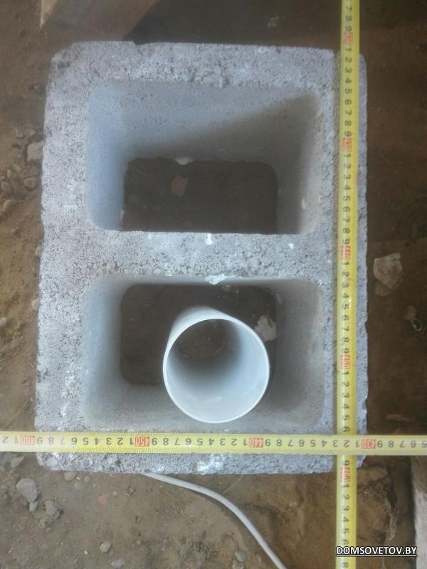

я про дымоход уточняю, по какой причине он может не подойти для конденсатника?
Для конденсатника применяется дымоход из пластика или кислотостойкой нержавейки с раструбным газоплотным стыком (специальное резиновое кольцо ) обычно 80мм диаметром (для 20 - 49 кВт).
На фото явно иной.

Просто пластиковый рекомендуется укладывать в гильзованный канал. И чем он гильзован вроде как не важно, вплоть до того что вообще ничем, как у меня (плохой вариант). Вот я и уточняю как обычно на практике делают

На практике: 5% в качестве гильзы используется неподходящий по характеристикам дымоход большего диаметра, 95% негильзованный кирпичный или керамзитобетонный канал, последний вариант самый компактный.

....последний вариант самый компактный.
И самый плохой для котла. Поделюсь, может кто возьмет на заметку:
Те кто продают конденсатники иногда говорят что дымоход дешевле потому как не нужно гильзовать, пластик в канал и вперед (имеется ввиду сама труба котла)
А когда сервисанты приезжают турбину менять, потому как она от пыли часто выходит из строя (начинает гудеть) по причине того что канал из кирпича или керамзита и конечно он очень пыльный, то мягко намекают, что вообще-то это может оказаться и не гарантийный случай, сами виноваты.
Вот так, у меня такой случай был. И еслиб строил еще, то загильзовал бы канал.

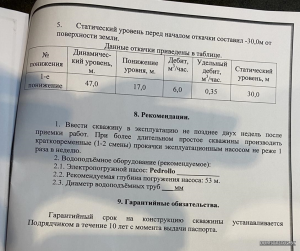

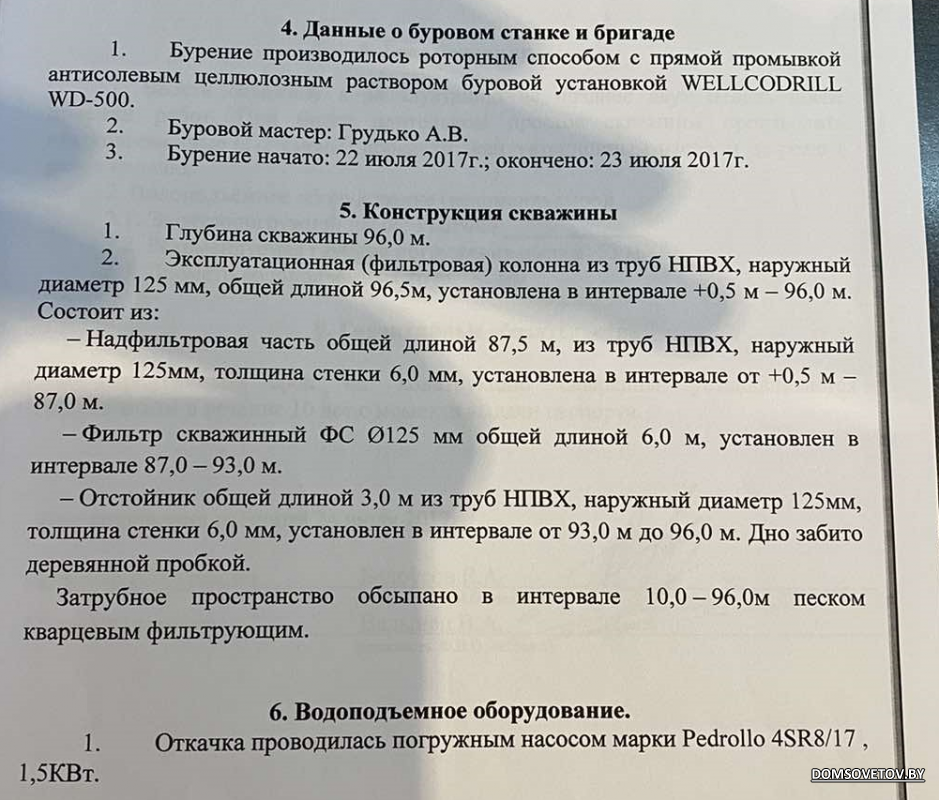

Сосед сфоткал тех паспорт скважины: глубина скважины 96м, динамический уровень 47м, статический уровень 30м, глубина погружения насоса 53м, дебет 6м3/час. Я думаю у меня будет все тоже самое.
Еще встречал тут на форуме что трубы испльзуемые могут быть НПВХ или металл. Это бурильщики определят что использовать или это вводные от меня по каким-то критериям?

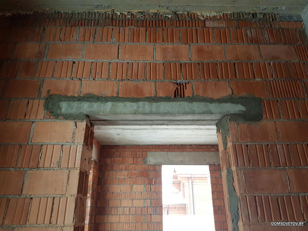

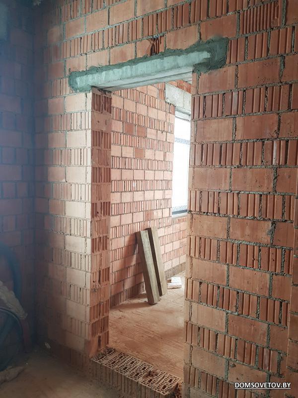

Сверху еще бетонную перемычку смонтируем + зачеканим раствором или зальем по месту бетоном с доп подрезкой кирпича под это.
Доделали перемычку, использовали 2шт заводского исполнения. Все аккуратно получилось:

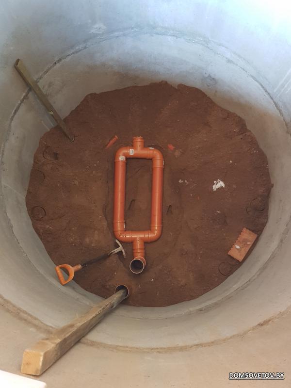

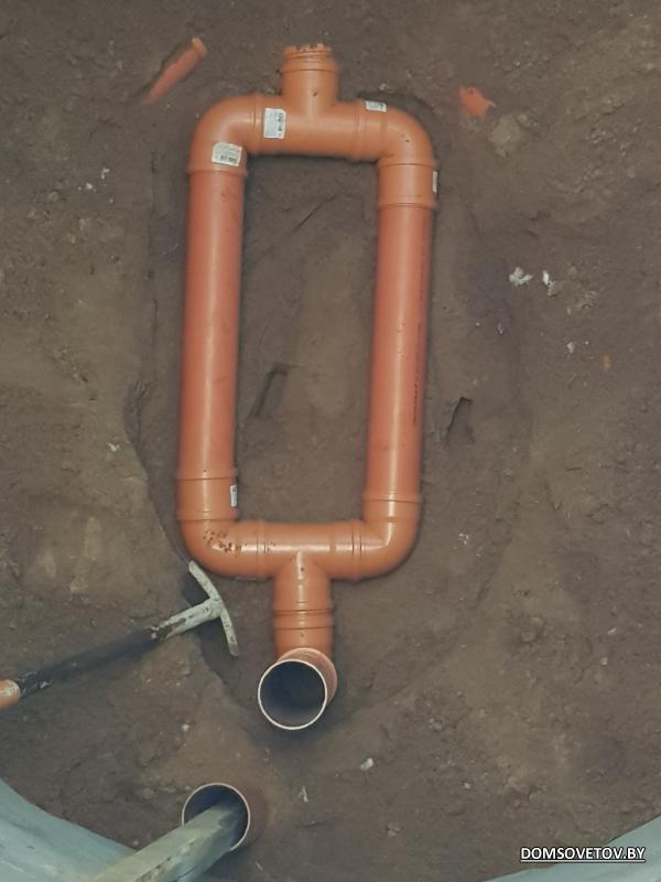

Посмотрел видео Терехова по обсустройству погреба и решил следовать его советам по вентиляции: трубу притока опускаю в землю, в полу закапываю земляной рекуператор для подогрева воздуха зимой и охлаждения летом из канализационной трубы 110мм, максмальное длина и разветление контуров чтобы замедлить скорость движения воздуха, уклоны и слив конденсата в землю через тройник в месте выхода воздуха. Остатки канализационных труб в процессе стройки всегда есть, нужные соединения что-то было, что-то докупал. Попозже как потеплеет пролью песок хорошенько и утрамбую, наверх 2 слоя полнотелого кирпича. В целом бетон не лучший материал для погреба по видео выше, поэтому пол в бетонном погребе должен выступать как регулятор микроклимата и кирпич тут лучший материал.

Я делал скважину из труб 125мм, т.к. слышал мнение, что трубу 125мм при необходимости можно отремонтировать, вставив 90мм внутрь.
90мм только перебуривать с нуля, а это грязь, новый кесон... ХЗ правда или нет
