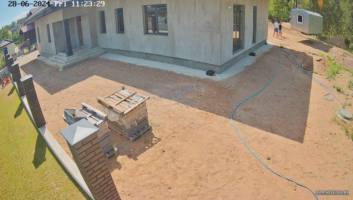

Вчера вывезли бытовку. 3 года простояла на участке.

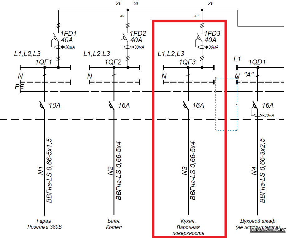

- Варочная поверхность может подключаться на любое количество фаз, но лучше на 3 - тогда кабель 5x1,5 (по паспорту, но лучше ведите 5x2,5)
Я когда покупал не помню, чтоб были 3-х фазные плиты в каком-то значимом количестве. Большинство 2-х фазные.
И если поделить 7киловат (вроде у меня такая) на 2 фазы будет по 3.5киловата или 16 ампер, а это уже предел для 2.5. (Хотя есть апологеты 25A на 2.5 квадрата, но я им не доверяю )
Короче, я себе вёл 4 квадрата, штоб уж наверняка. 2.5 наверное приемлимо, а насчёт 1.5 - большие сомнения.
Ну, разве что выбор трёхфазных плит сейчас больше.

Кабель разный продают. По ГОСТу или подешевле по ТУ изготовлен. И если замерить микрометром диаметр и перемножить то что-то там уже не выходит обещанных квадратов. Порой оно очень даже видно даже на глаз, что жилы явно тоньше. На светодиодное освещение можно и подешевле взять. На разетки не хотелось экономить и брал 2.5

Сообщение от rubel Посмотреть сообщение
Все правильно, это мне уже исправили и посоветовали 5x4 кабель использовать. Также подтвердили слова/рекоменацию примером проекта где такое решение и заложено.
