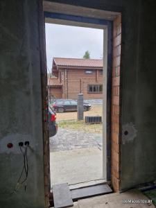

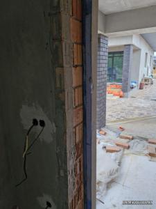

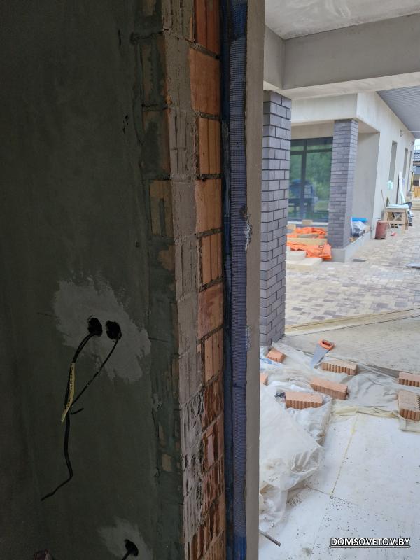

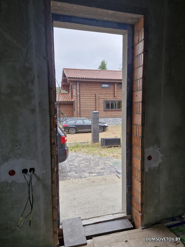

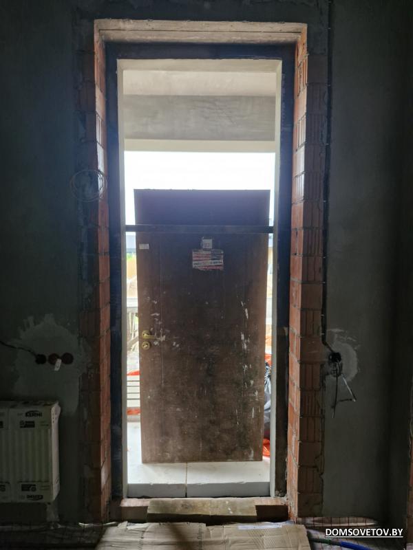

Пока жду стяжечников готовлю дверные проемы под установку чистовых дверей. Снял временные двери, разобрал коробки, готовлюсь к формированию теплого контура. Не обошлось без сложностей и косяков - в одном из проемов фасадчики утеплили фосад возле проема исходя из того как стояли временные двери, а не по проекту. Вскрылся этот момент только сейчас когда я демонтировал строительные двери и обнаружил разные "четверти" из утеплителя с разных сторон проема. Придется на этом проеме немного повозится чтобы и дверь поставить, и телый контур сохранить.
Двери для дома ждут своей установки уже 3 года. В баню весной дозаказал дверь. И вот цена двери в баню из алюминия сейчас в полтора раза дороже чем я платил за двери в дом.
