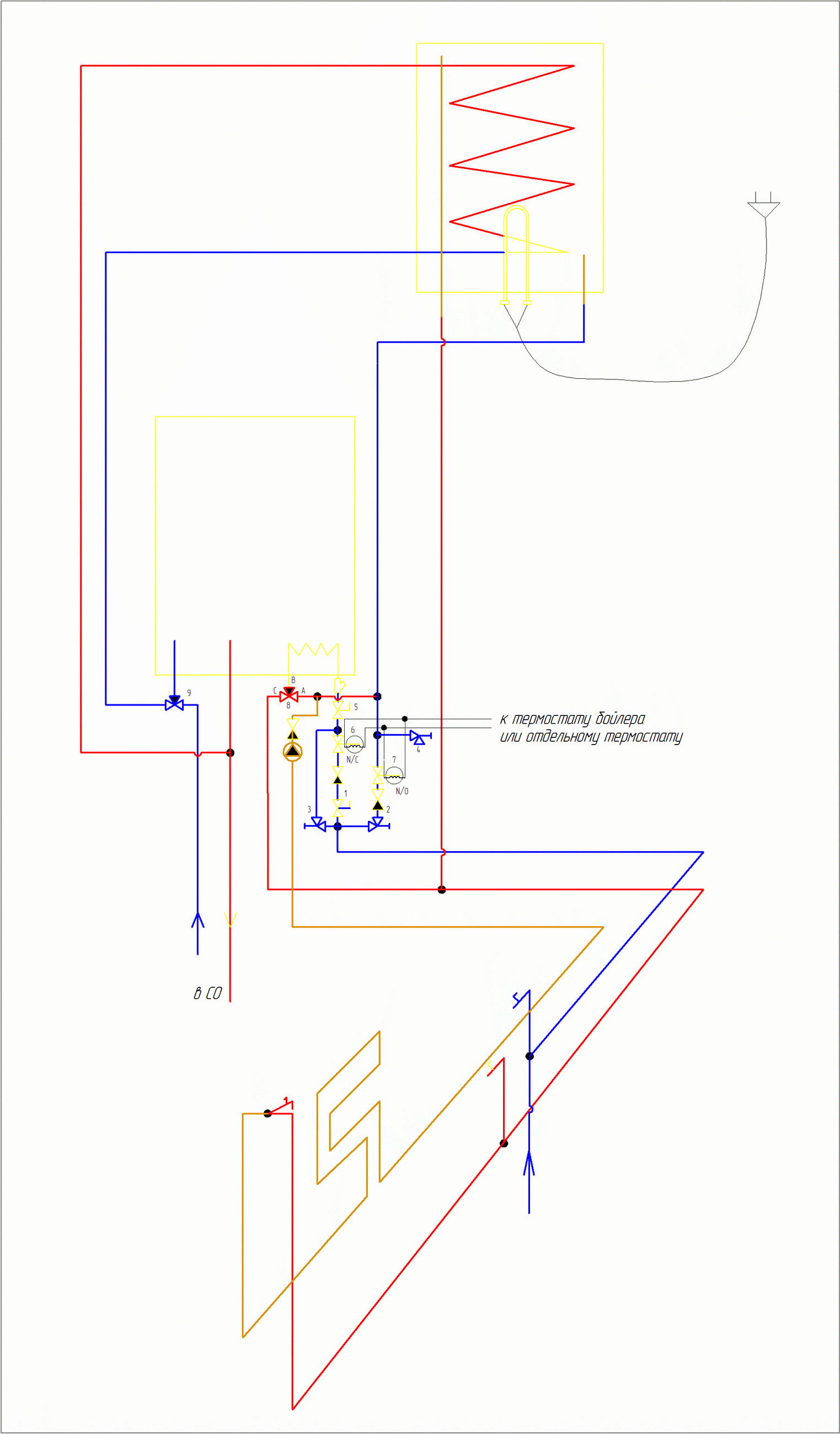

Решение двухконтурный котел+бойлер (всем кому надоело "дерганье" котла при малейшем разборе ГВС)
Думаю владельцем двухконтурных котлов не надо рассказывать про бесконечные пуски котла при малейшем, открытии крана горячей воды (превышающем минимальный расход котла), а так же про бесконечные включения и выключения горелки при малых расходах горячей воды. Данное решение созрело не сразу, а после длительного изучения всех тем по данному вопросу на просторах сети.
До покупки двухкотнурника, я был пользователем обычного эл. бойлера. при покупки котла стоял вопрос времени и финансов, посему очень приглянувшееся мне решение одноконтурного котла с БКН пришлось отложить в долгий ящик и довольствоваться тем что есть. Помучавшись один сезон я пришел к следующему решению, изображенному на схеме ниже.
Основой схемы являются два электромагнитных клапана прямого действия один нормально открытый n/o, другой нормально закрытый n/c. Штуки вроде надежные и не прихотливые сталкивался с ними в схемах КИПиА и пожаротушении. Цена на ebay 50$ доставкой (Китай, жду... ).
Принцип работы следующий выход ГВС котла подключен к входу бойлера (бойлер в качестве буфера) через трехходовой шаровой кран (можно заменить двумя обычными и тройником) через порты В/А. Вход холодной воды подсоединен к водопроводу через обратный клапан и через n/o электромагнитный, бойлер "подперт" давлением водопровода. Катушки клапанов не запитаны. Клапан на входе ГВС котла закрыт. При открытии крана разбора горячей воды нагретая вода сначала поступает из бойлера. Количество отбора горячей воды Вы регулируете сами в зависимости от объема бойлера и выставленной температуры (читай Вашей жадности, если бойлер электрический). После снижения температуры воды в бойлере, туда поступает холодная из водопровода, срабатывает термостат бойлера, включая его ТЭН, и вот тут вся хитрость, параллельно которому подключены катушки эл. магнитных клапанов, нормально открытый клапан закрывается, отсекая подачу бойлера от водопровода, а нормально закрытый на входе ГВС котла открывается котел "почувствовав проток" запускается и подает нагретую воду в бойлер, работающий в буферном режиме, откуда горячая вода продолжает поступать в кран. Вообще-то по уму следует использовать отдельный термостат, что бы исключить прыганье схемы при поступлении более горячей воды в бойлер. Ну а приятным бонусом будет рециркуляция ГВС, и дальнейшая замена бойлера на косвенник со змеевиком и ТЭНом.

Да бойлер пусть срабатывает. Суть решения избавить котел от кратковременных пусков, когда просто хочешь сполоснуть руки теплой водой. При простой врезке бойлера в ГВС (последовательно) котел все равно пускается? А если и не пускается котел (проток ниже минимума, у меня 2л/мин.) бойлер всеравно заполняется холодной водой которую ему потом всерано догревать электричеством. Согласен может схема и перегружена байпасами там всякими и переключением потока, ну это только для повышения надежности и автономности, плюс буду делать по частям.
