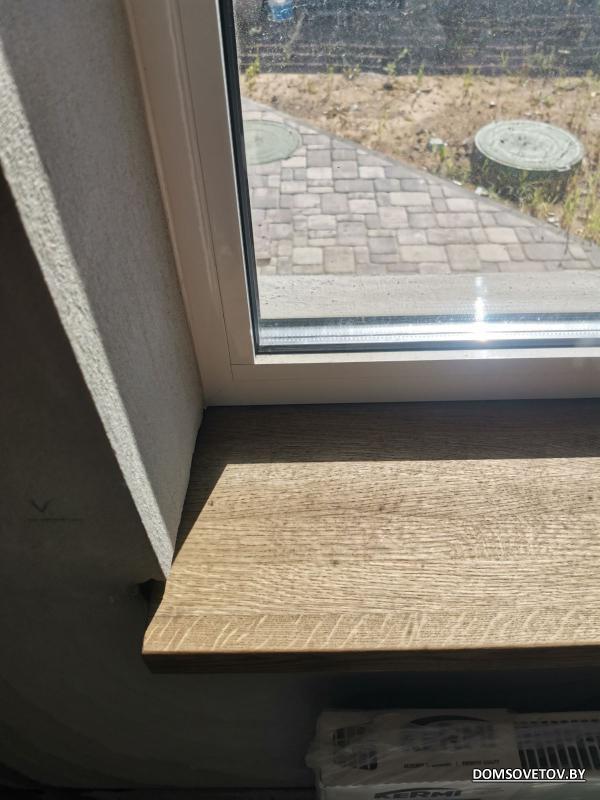

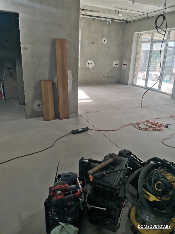

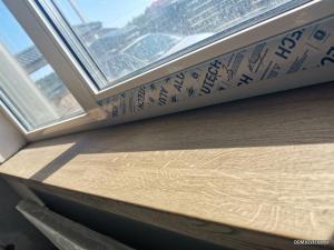

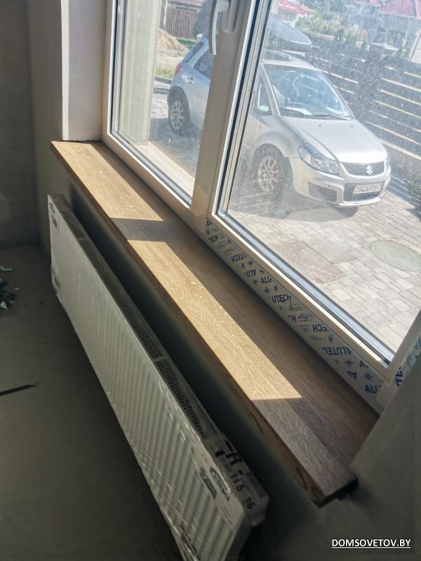

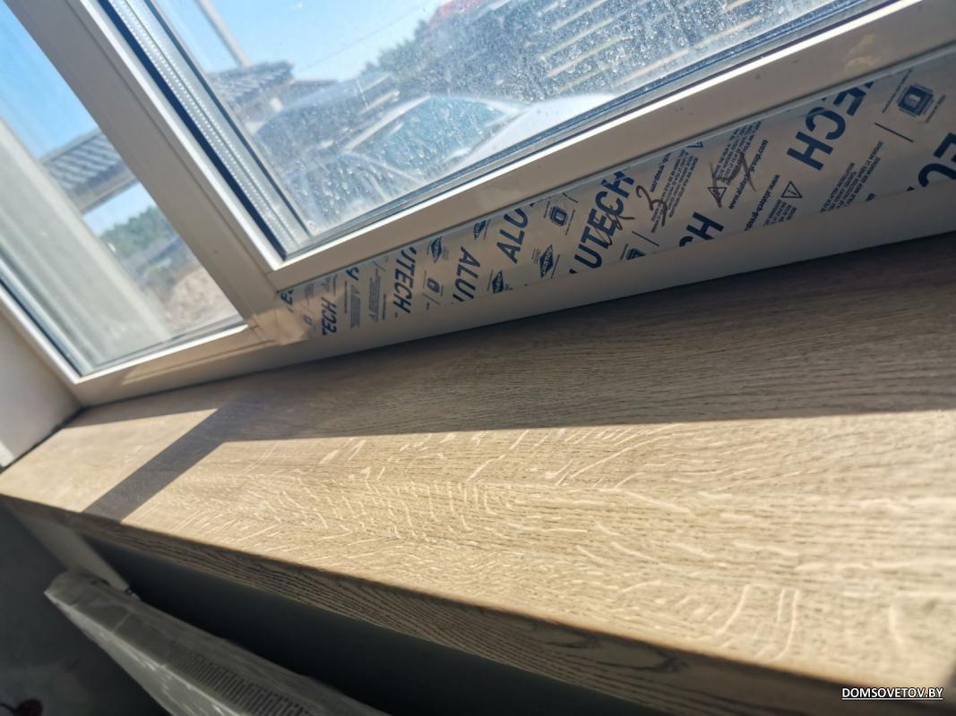

Но по итогу определились - подоконники будут цвета соломы. Именно на нем и остановились. Хотя все эти цвета все равно зависят от конкретного экзэмпляра дерева. Но тем не менее. Выбор сделан!
Монтаж подоконников.

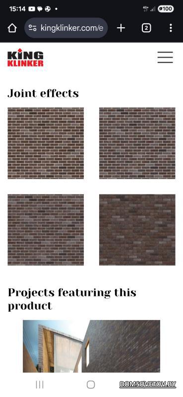

До фуги еще дожить надо. На выбор - QuickMix, Supra и другие иностранные производители, есть наши местные от Brickwel, Супердом, Феодал и так далее. Фуговать можно полусухой фугой (и это почему-то стоит как почти половина укладки) или жидкой фугой через кулек из пакета, надо также подбирать зернистость фуги. Но я тут прислушиваюсь к укладчику, а он как раз с опытом не только укладки, но и разработки рецептуры фуги для Феодала.
Цвет фуги очень сильно влияет на восприятие плитки. В моем случае я больше склоняюсь к темно-серой фуге потому что именно для выбранной плитки как мне кажется они идеально гармонируют. Но темно-серая фуга это и есть цвет текущего фасада как кажется. Поэтому приняли решение не спешить по фуге - надо посмотреть в реальности на стеночку.
По самой кладке тоже можно выбирать - можно классику в половину, можно что-то более современное в 1/3. Определяемся на месте короче.

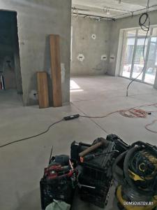

Укладывал сперва плитку, затем чистовые работы. Важно определиться - будут плинтусы или нет. От этого зависит, насколько аккуратно будут укладывать плитку по краям). Перед чистой отделкой плитку накрыли картоном + сверху пленка.

Да, тоже посоветовали сначала плитку. Малярка это уже финишный этап работ и лучше ее делать самой последней. Поэтому после черновых потолков планирую плиточные работы и все что связано с этим.

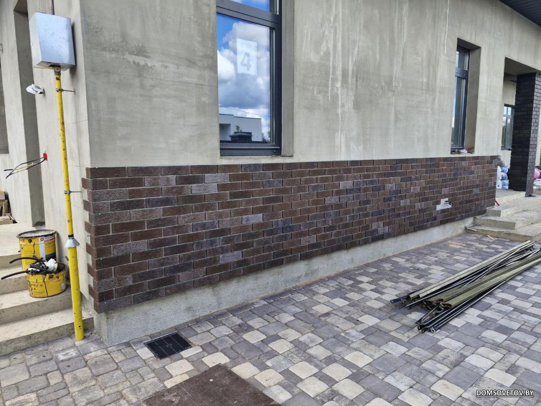

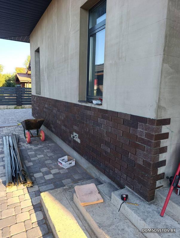

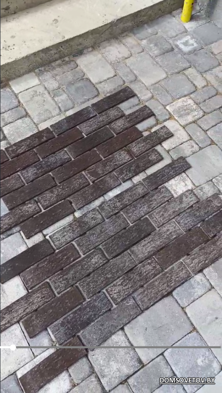

Начинаем делать фасад в плитке.
Клей используем Lux эластичный Fiber (фибра для армирования + супер-эластичный) который рекомендовал исполнитель. Можно было также Ceresit CM 16 Pro, но он дороже почти в 2 раза и со слов исполнителя нет смысла переплачивать. Иностранные аналоги вообще не смотрел потому как они дороже Ceresit еще в 2 раза. Хотя когда я общался со многими укладчиками на этапе выбора исполнителя очень часто упоминались дорогие зарубежные аналоги. Но когда мне испольнитель говорит что использует наш белорусский клей + показывает фото монтажа с других объектов + говорит что нет смысла переплачивать то я с удовольствием прислушиваюсь к его советам. Привез 20 мешков по расчету. Текущее основание грунтуем также до начала укладки плитки.
Сама плитка имеет 3 оттенка: графитовый, коричневый и серый. Плитку надо правильно миксовать чтобы избегать ляпистости. Достаточно времени ушло на разметку и подбор толщины шва чтобы и под окна правильно подойти, и на на верху точно придти к окнам. Толщина шва получилась около 10мм, хотя мне хотелось 12мм, но высоты диктуют решения. Первый ряд плитки ложится с небольшим нависанием 1-2см чтобы сформировать капельник внизу.
