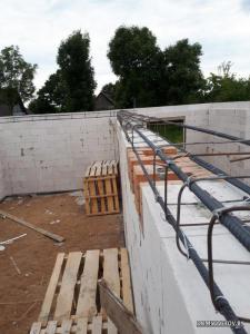

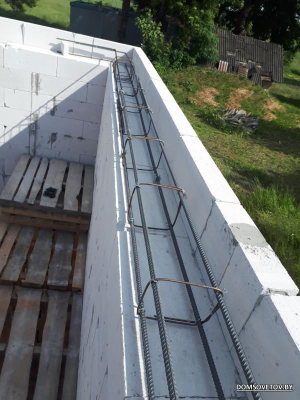

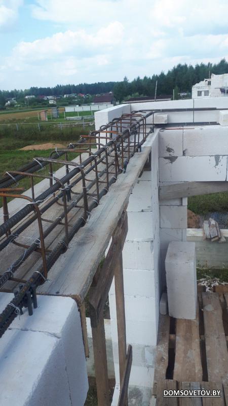

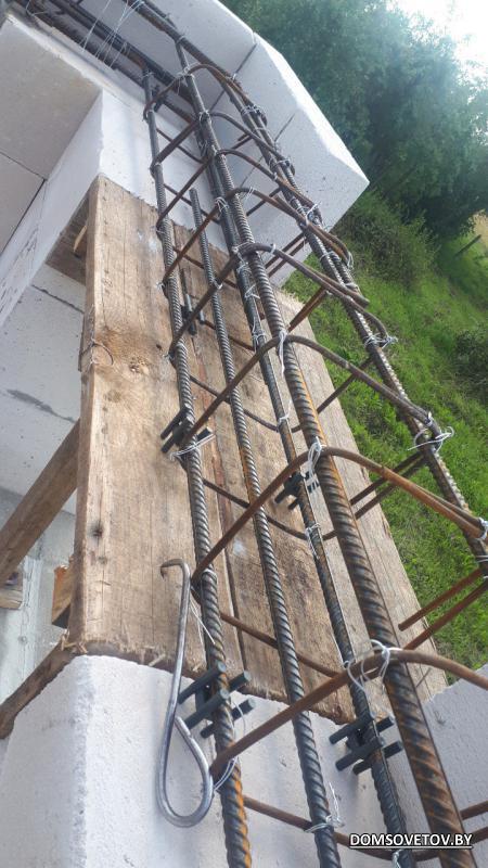

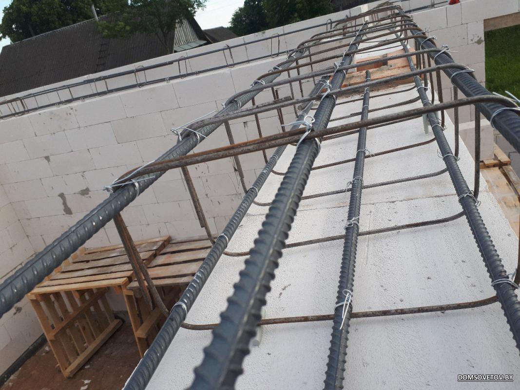

Вяжем арматурный каркас армопояса из арматуры ф12

Вот все время задаюсь вопросом: почему все кладут эти Г образные блоки стенкой наружу? Если дом с утеплением то я б положил наоборот, чтоб внутри была ровная однородная стена, а эппс снаружи по бетону гарантированно лучше сохранит Тепло. Ну это как мне кажется, или есть моменты?
А эти Г или П образные конструкции - та еще гадость, их куда не клади, все равно трещат и колются, хоть газосиликат, хоть керамзитобетон.

Тут согласен, но есть момент - лично я применял просто блок толщиной 100 - который выступает в роли опалубки - и решили ставить снаружи так как на армопояс ложатся плиты перекрытия - и они должны (вроде как) опираться на однородный материал
