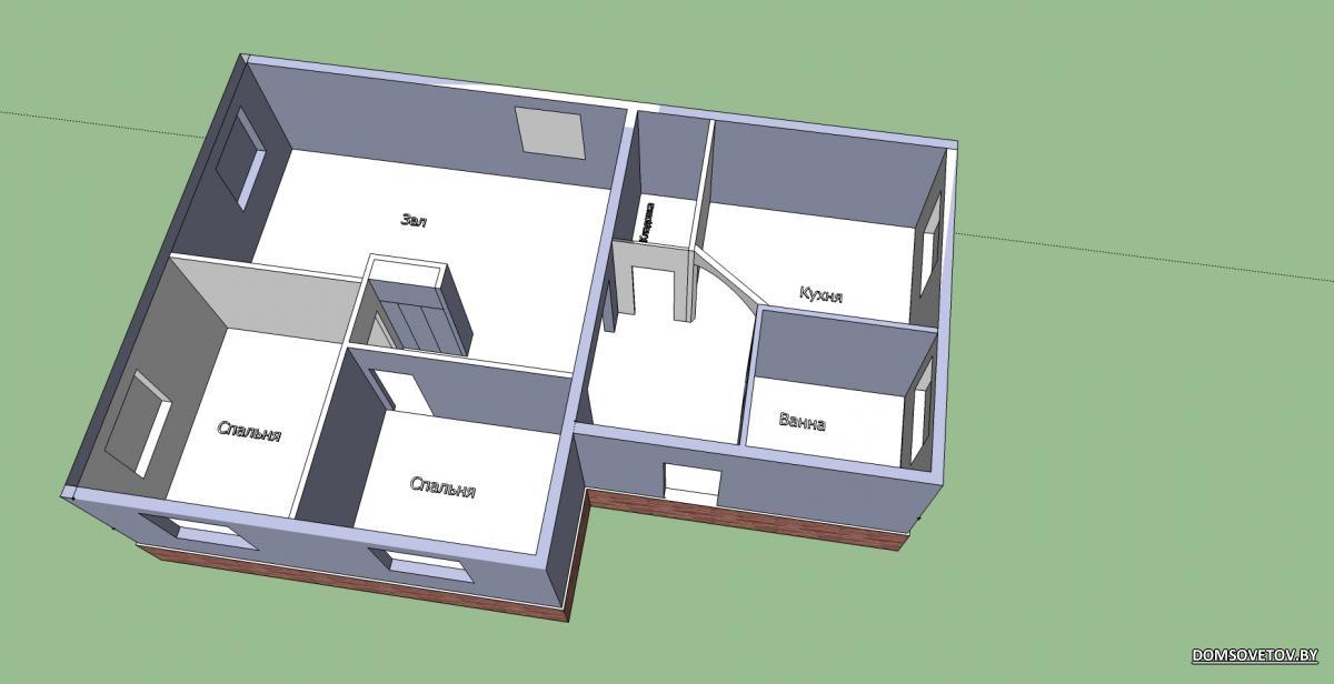

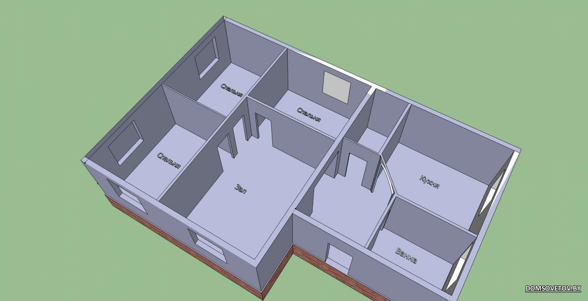

По умолчанию Нужны советы по проекту первого этажа дома
Изначально проект дома :
Еще другие варианты:
Например вариант №2
Или вариант №3
Может будут какие советы?

evg, сколько спален Вам требуется?

оба какие то не очень... санузел хочется ближе к спальням... спальни хочется дальше от зала... возле входа и зала маленький санузел, унитаз умывальник.
Старый 11.08.2014, 13:23   #4 или 196674
Сообщений: 13,052
Что-то всё не то. А третий вариант вообще распашонка квартирная.
Зал и кухня должны быть рядом. имхо

К молодости вход в санузел нужен прямо из спальни Чтобы с голой жопой не бегать в душ

Сообщение от Orange Посмотреть сообщение
Это как бы и не мне, кому-то из родственников пойдёт, но не понятно кому ). Поэтому и запросв ещё нету
---------- Сообщение добавлено в 14:26 ---------- Предыдущее было в 13:57 ----------
Т.е. насколько я понял, предпочтительней на месте кухни сделать спальню, а кухню как-то совместить с залом в левой части?
---------- Сообщение добавлено в 14:27 ---------- Предыдущее было в 14:26 ----------
Сообщение от no name Посмотреть сообщение
Там кладовка. А санузел совмещённый, справа от входа

Мне нравится второй вариант. Менять спальню с кухней смысла не вижу...ну, будут чуть ближе они ч/з стенку... что это даст? А так хорошее разделение на зоны - спально/гостевую и "рабочую"- вход, холл, кухня, с/у.
Вот только, если планируете заселить людьми столько спален, то с совмещенным с/у вам будет неудобно. Совмещенка хороша на двух, ну может плюс еще один ребенок...но на большее кол-во уже возникнут неудобства.

Залы обычно во дворцах бывают, а так дворец себе и дворец. Что до проходных комнат, так это хруща напоминает.

Если один совмещенный санузел, нужен однозначно второй, у нас разделено кухня-холл-санузел-спальня гостевая она же кабинет ))) и три спальни+санузел совмещенный. Интимная семейная зона проживания получилась... зал с тремя дверями в спальни как то не очень.... ребенок спит, а взрослые гуляют... и из душа нужно выходить при полном параде... в полотенце уже и не пройдешь...
---------- Сообщение добавлено в 21:41 ---------- Предыдущее было в 21:29 ----------
Мне нравятся такие проекты, когда спальня взрослых совмещена с санузлом.
