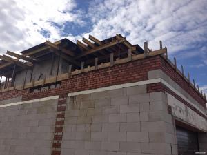

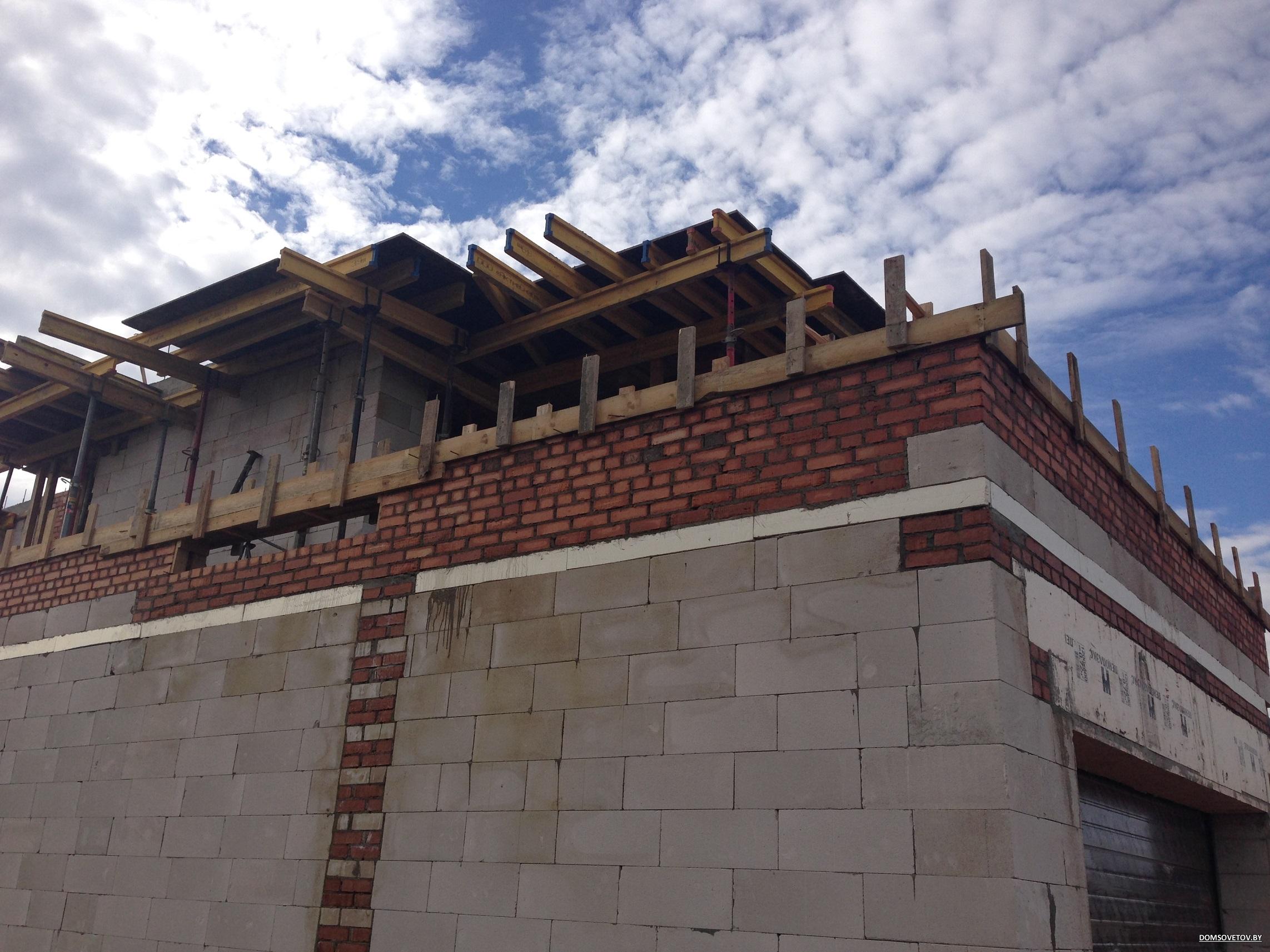

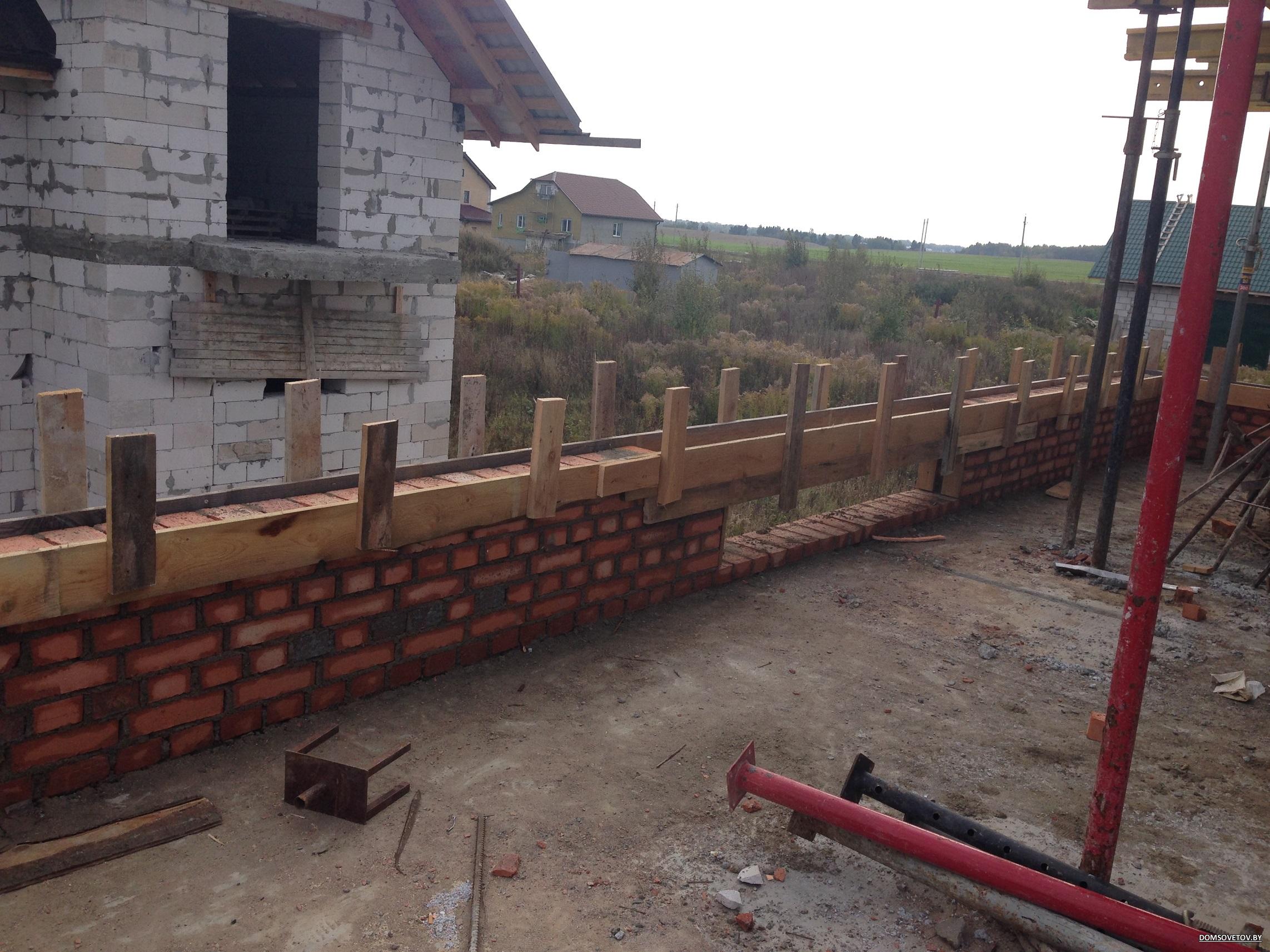

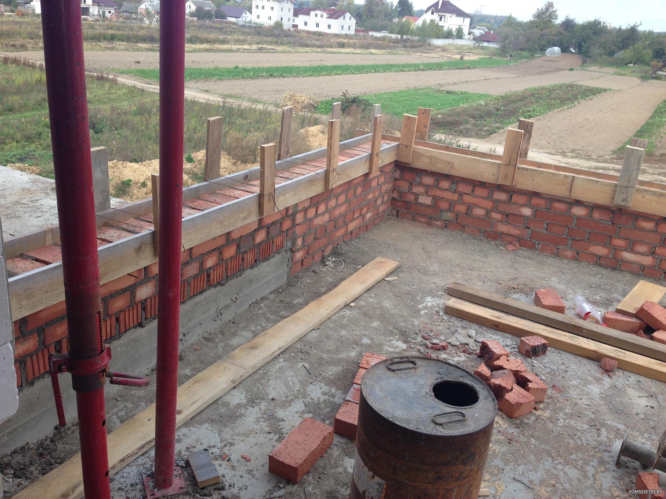

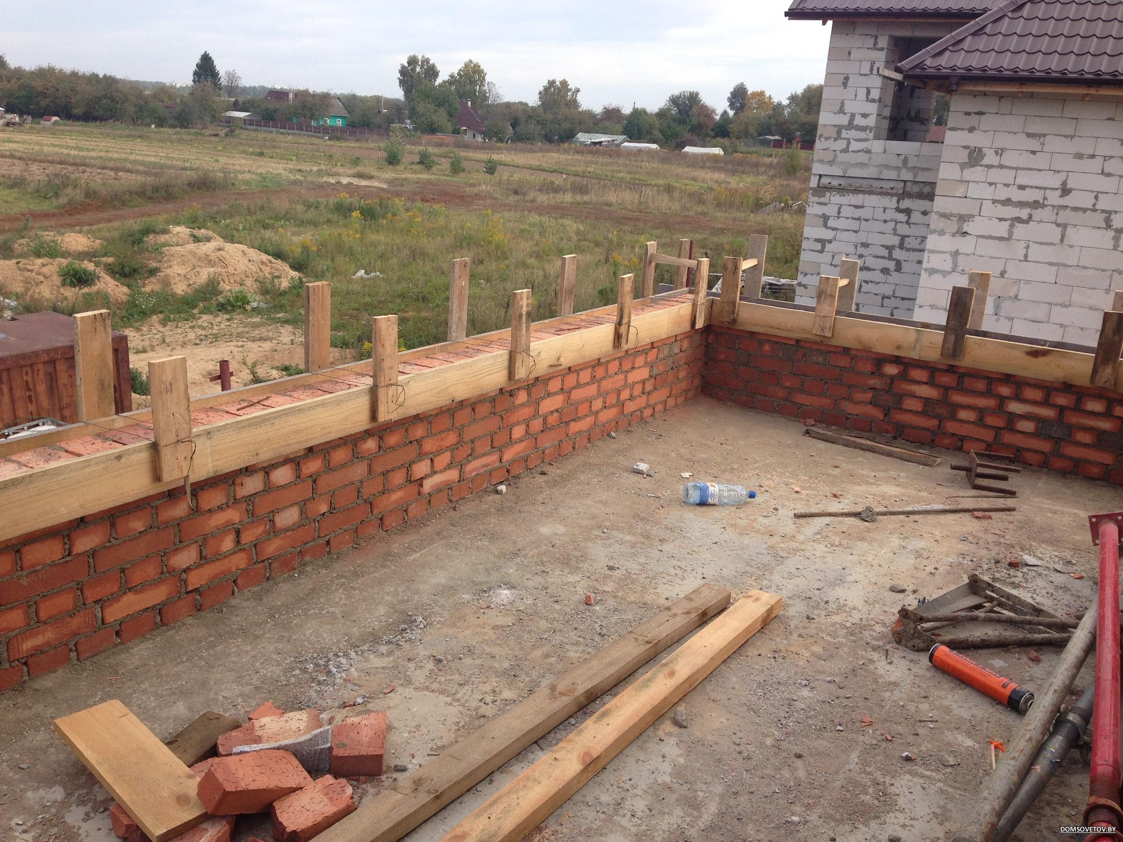

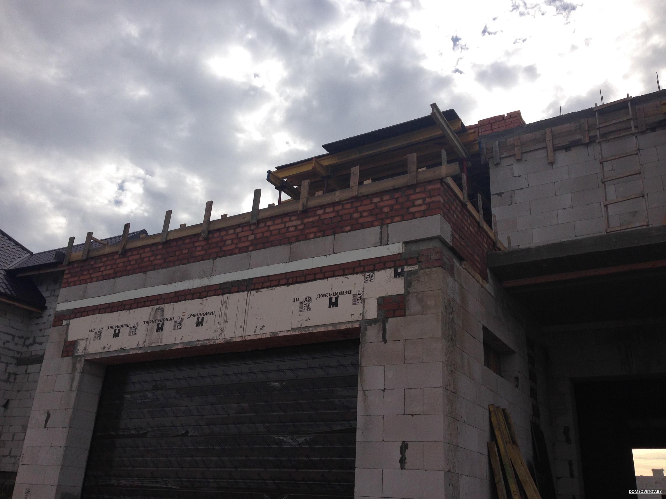

Начали делать ограждение террасы над гаражом, выложили кирпич и подготовили для опалубку для заливки пояса:

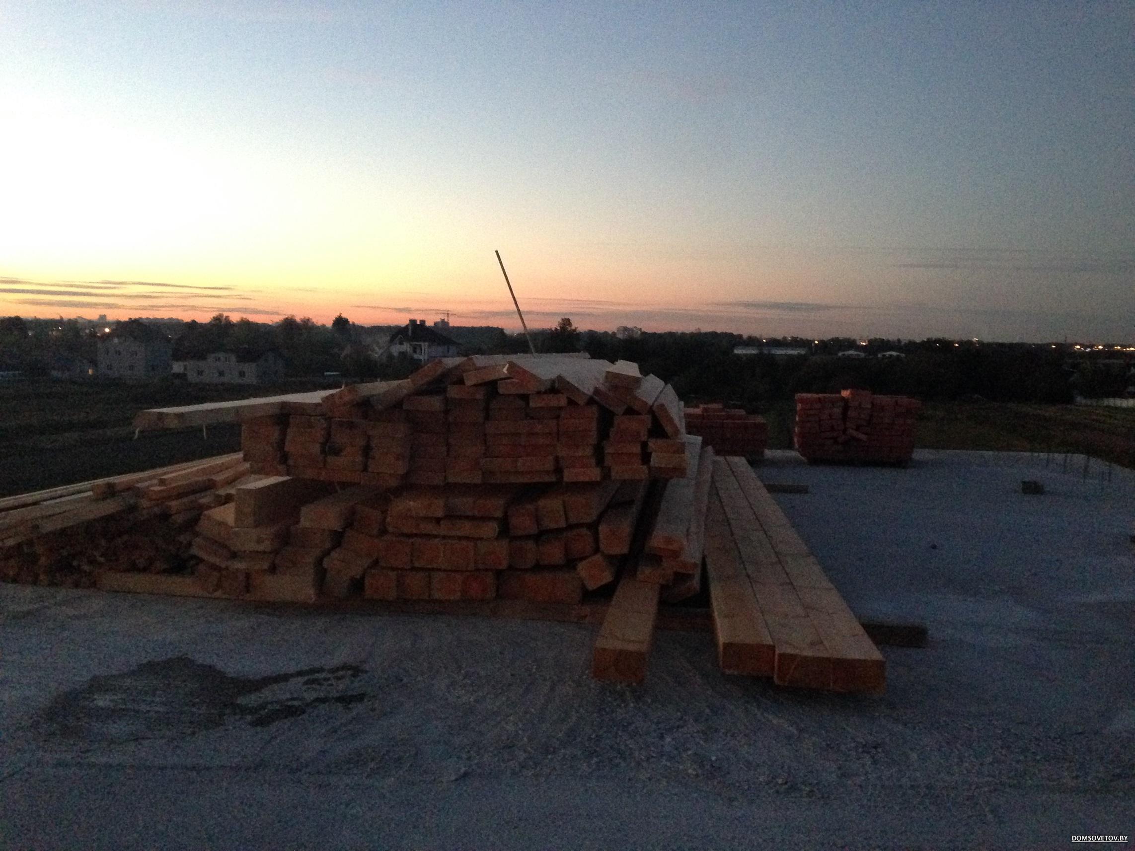

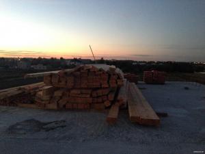

Привезли брус и доски для стропилки, но под вопросом на этот год крыша, строители говорят, мол сейчас дожди будут и хреновая погода, и лучше перенести на весну, а доски пропитать антисептиком и какой-то противопожарной херней, переложить и сверху аккуратно прикрыть от осадков)))

Мне крышу начали делать в начале ноября, закончили в январе. Правда у меня было дерево уже пропитано, и делали мне черепицу.
Делайте сча крышу, чего ждать-то? А так весь дом будет мокрый..
П.С. А зачем балку над гаражом пеноплексом закрыли?

Большинство крыш делается осенью-зимой, свою сам зимой делал, товарищу - такой же осенью. Ничего страшного. Обработанное антисептиком дерево дождей особо не боится - часть своей стропилки обработал заранее, а часть - позже. Все лежало под открытым небом, так вот та часть, что была обработана, была гораздо легче, суше, да и вообще все ей нипочем было

wilson, а везде так где монолитные балки, с внешней стороны до заливки положили в опалубку пеноплекса, дополнительно утеплили))

пеноплексом никто фасады не утепляет... потом выдирать надо будет.

Глупости. Клеем с сеткой замазать и дальше штукатурить или клеить вату вместе со всем фасадом.
