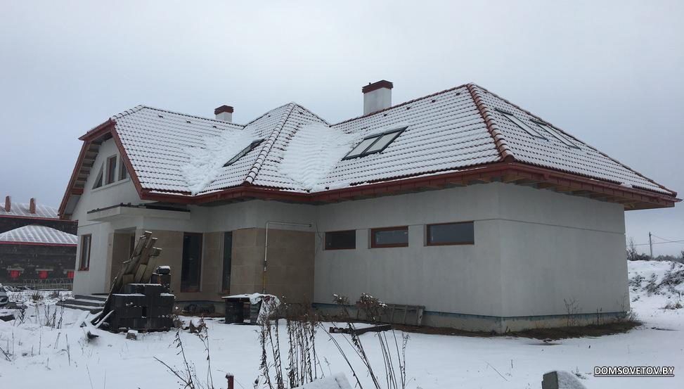

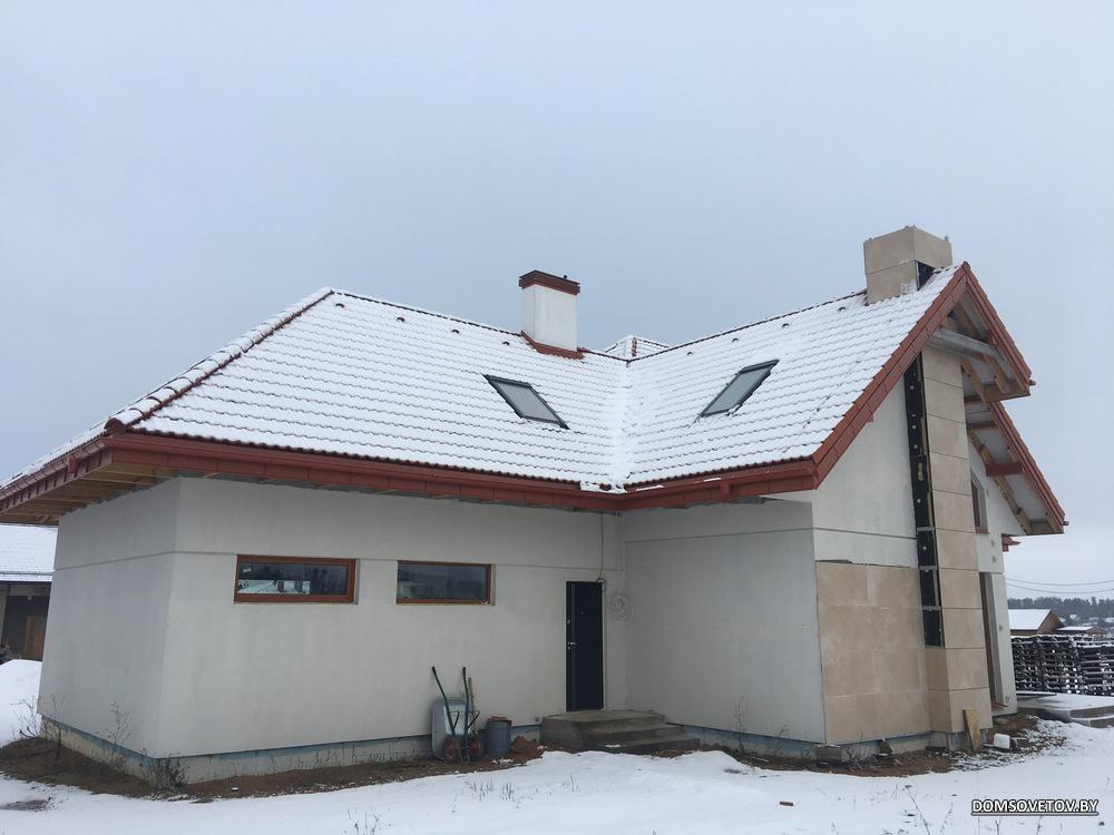

Сообщений: 2,852

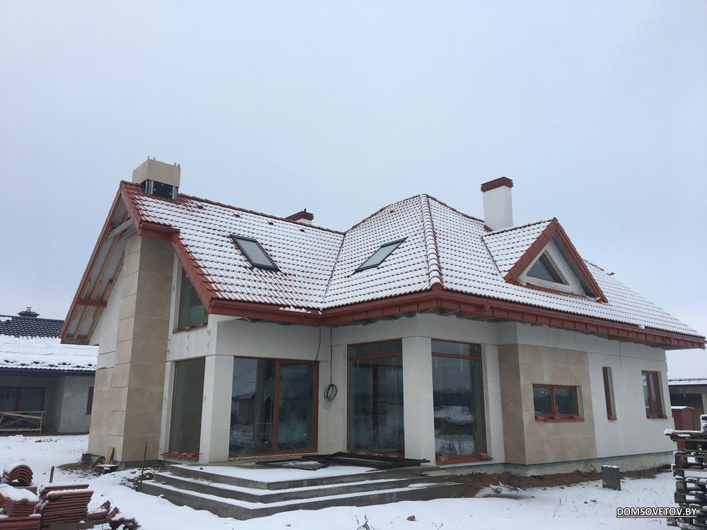

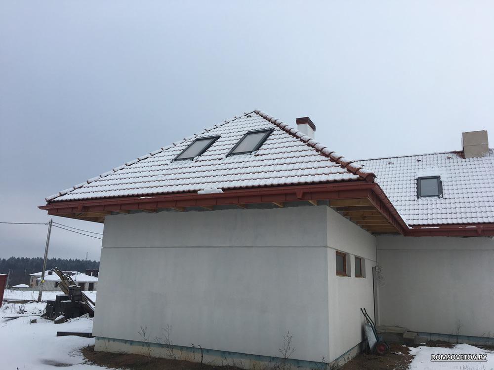

Еще меня немного обнадеживает и успокаивает ситуация со снегом на моей кровле, он не подтаивает ни в одном месте, что по идее должно говорить о том что утепление сделано нормально. На фото: в доме 21-25 градусов, на улице в этот день -4.

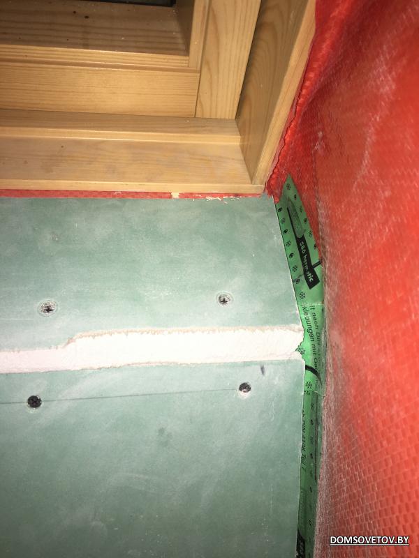

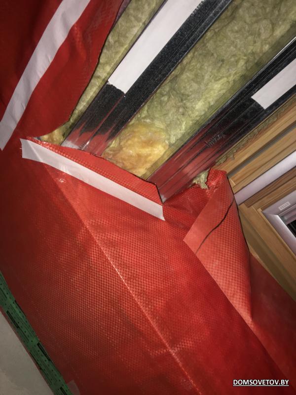

Ну и пару фоток о продвижении процесса по облагораживанию скатов мансарды и устройстве откосов мансардных окон.
Обход откосов пароизоляцией процесс, прямо скажем, муторный. Насмотревшись поляков и того как делают они, пошел по их стопам, кое-где немного улучшив технологию Поделюсь своим опытом, может кому пригодится.
Покрываем весь скат пароизоляцией, сверху вниз или снизу вверх (везде пишут по разному) для себя сделал выввод что при качетвенной отделке перехлеста, не имеет особого значения сверху идет нахлест или снизу. Особенно если учитывать что швы допускаются и вертикальными.
Я делаю у себя перехлест так:
Ширина перехлеста порядка 20+, проклеиваю две ленты скотча двухстороннего (рекомендую на основе спанбонда, как показала практика, при отдирании бывает разрывает слои самой пленки, очень крепко сцепляет), одну по краю слоя, вторую на расстоянии 20 см от этого края. Потом приклеивается следующий слой, а сам шов (стык) по верху проклеивается специальным скотчем для мембран (его вообще оторвать не реально никак, только разрезать если вдруг приходится разделить слои) Фото как получается в итоге вроде выкладывал ранее.
Окна, попробую показать на фотках.
Сначала заворачиваем "уши" пароизоляции которые получаются в ходе прорезания пленки напротив окна. Они могут быть как боковые, так и вертикальные. Какие лучше делать зависит от размеров окна.
Для удобства работы, можно временно эти ушки фиксировать в пазы окна кусками гипсокартона. Подрезаем пленку таким образом как на фото и проклеиваем двухсторонний скотч по краю.
Потом добавляем верхний и нижний элемент из пленки, как фартуки и последовательно стыкуем на скотч: сначала участок от ската до первого перегиба, потом подрезав фартук в месте перегиба проклеиваем отрезок до самого окна.
(фото этого промежуточного результата похоже не делал, если кому понадобится то сделаю, еще есть такая возможность)
Далее нужно приклеить пленку к раме мансардного окна. В видео у поляков используется специальный геметик. У нас к сожалению я его не нашел, он особенный и в гиперах его нет и не бывает. Все что там есть не подходит, не держит пленку (макрофлекс на битумной основе еще справляется, но есть минусы: долго сохнет и немного "течет" со временем от температуры).
Я нашел для себя очень надежную альтернативу, приклеиваю пленку (так же как и к стенам) при помощи битум-каучуковой ленты, её еще называют К2. Вещь реально надежная и удобная в использовании. Учитывая что у меня она есть шириной 4-3 см, то я разрезаю ее вдоль и проклеиваю сначал в паз рамы окна по периметру:
При этом получаю дополнительный плюс в отличии от использования герметика, лента покрывает как дно этого паза так и одну из стенок, таким образом пленка очень надежно дополнительно фиксируется в последствии самой плитой гипсокартона как в торце так и к боковой части паза.
Еще небольшой совет по подрезке этой пленки. Первое окно я сделал немного не правильно, потом пришлось помучаться с подрезкой.
Дело в том, что если не подрезав пленку заранее вставить гипс, а потом подрезать, то нарушается покрытие гипсокартонной плиты и она может лопнуть по этому шву. Поэтому подрезать пленку нужно до того как вставлять гипс, способы могут быть разные.
Получаем такой итог:
Ну и на финише выглядит все достаточно аккуратно (на фото нет пока горизонтальной проклейки, шва, жду ленту )

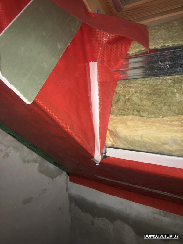

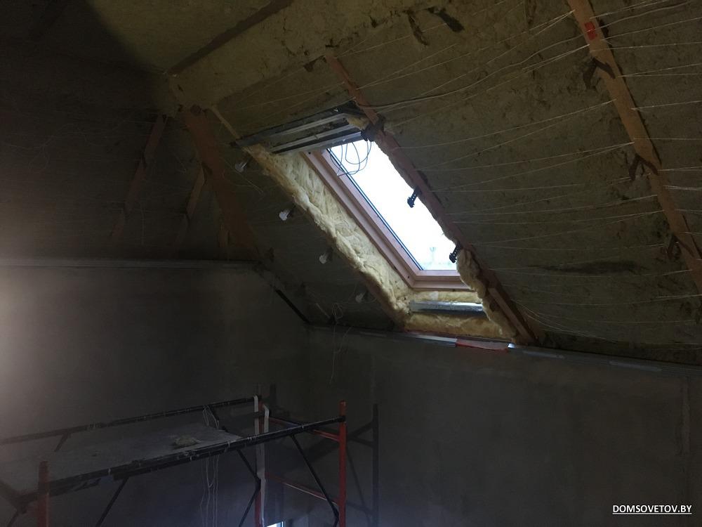

Хвалил я своего работника который мне утепление кровли делал, да походу напрасно
Вчера закрались сомнения по поводу ровности скатных частей кровли (речь о каркасе под гипс на скатах), прикрутил горизонтальный откос, он не вписывается, требуе сделать из себя вместо прямоугольника - трапецию, я насторожился, а сегодня проверил - точно, линия стыка плоскостей по горизонту не совпадает
Хорошо сделано только в тех комнатах где я показывал как вымерять и где я сам переделывал потому как было для них сложно, не хватало штукатурки на одной из стен (нужно было одну плоскость выстраивать виртуально), а там, где после всего этого мне сказали что теперь все Ок, мы научились и все "Зе Бест", все не в линию (((
Вот такая вот ситуация:
А в этом месте и еще в одном пришлось переделывать. Выглядело уже так как на фото вверху, а теперь снова так: Снят каркас, верхний слой утеплителя.
