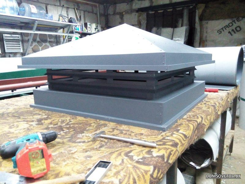

уши бы дизайнерам.проектировавшим колпаки...
хотите весь дым в дом?
Старый 12.08.2015, 11:49   #2 или 234920
Сообщений: 15,414
для труб дымовых существуют колпаки с дефлекторами.
а вообще я обычно вижу дымовые трубы открытые. как для камино-печей , так и для газового.(для всех теплогенераторов)
AAR
Старый 12.08.2015, 11:50   #3 или 234921
Димакратия
Аватар для Димакратия
Регистрация: 23.02.2012
Адрес: Заславль/Загорье
Сообщений: 2,521
@ister, а если без софистики, что не так с колпаком?
З.Ы. Имхо очень симпатичный и функциональный.
З.З.Ы. И если труба - для газового котла, то вроде прикрывать ее хоть чем-то сверху нельзя.
AAR
Старый 12.08.2015, 11:52   #4 или 234922
Димакратия
Сообщений: 2,521
@sergN, у меня закрытые сверху, но колпак с длинными ножками и открытый с боков. При косых дождях вода попадает в вентканал, буду себе делать что-нить для защиты: жалюзи как на фото или просто мелкая сетка...
