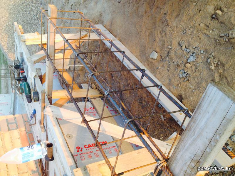

мой первый армокаркас

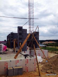

Сообщений: 2,852

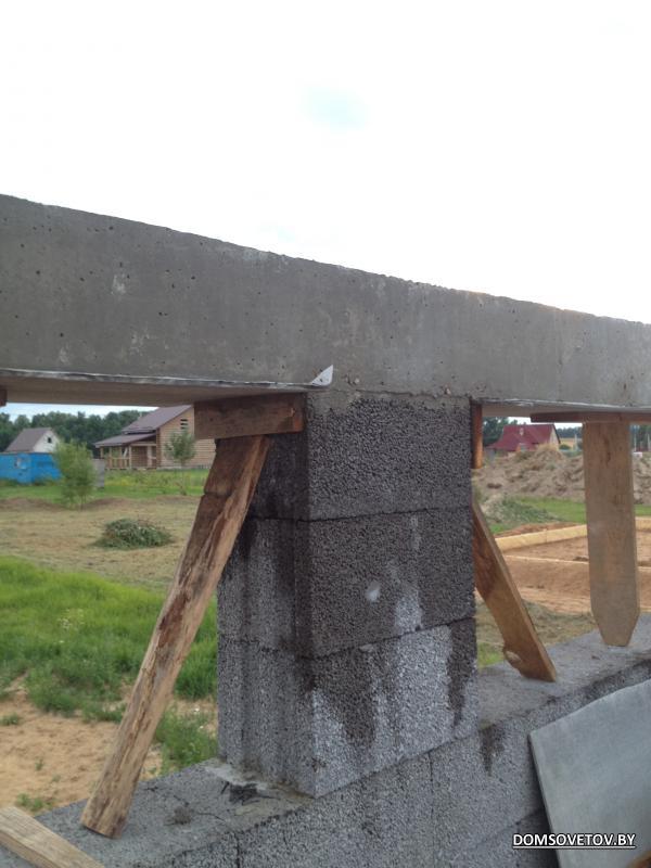

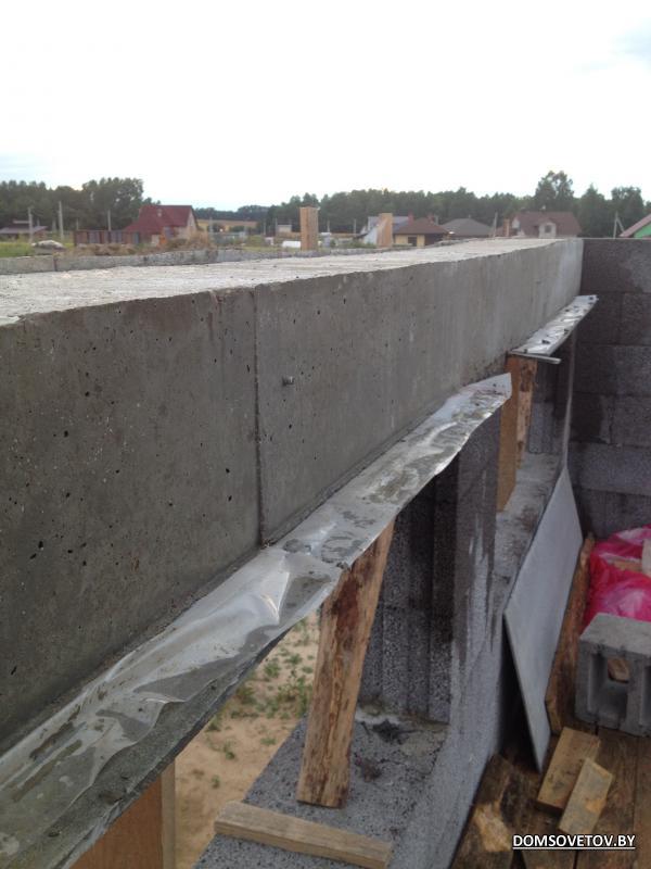

Перемычки залиты, блоки доложены, теперь очередь перекрытия - монолит
Что сейчас по чем, кто подскажет, может у кого есть проверенные исполнители?

Осталось еще два таких каркаса и пилон, как колонна только шире в три раза

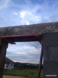

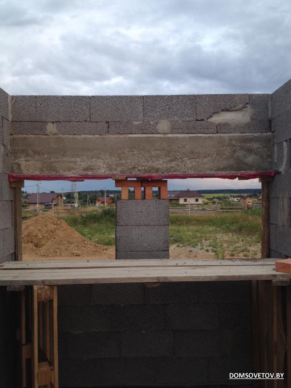

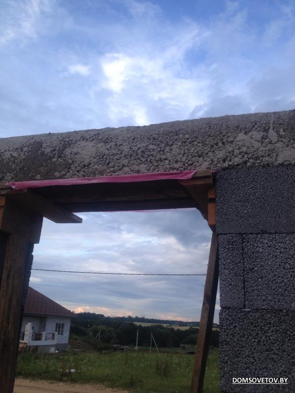

Эволюция перемычек сделанных собственными силами
От первого "блина" к последнему результату:
