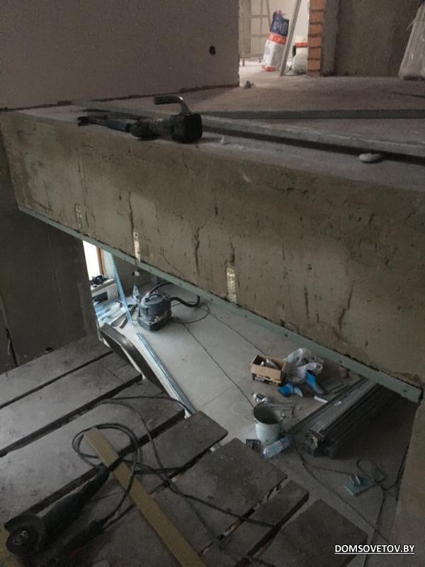

Да уж, процесс у меня идет очень медленно. Сегодня за 4 часа смог сделать только вот эту штуку что на фото.
С виду узкая полоска в 3 см, казалось бы на что ушло 4 часа
В основном на мысли
Проблема в том что это как бы торец потолка. Была мысль приклеить гипс к этой балке, а внизу прикрутить профиль и все гуд, но, балка переходит в колонну, и ступенька из-за толщины гипса, ни в каком месте не подходит.
Ок, крепим направляющий профиль в низу балки и в путь ... но и тут косяк вылез, балка залита не идеально ровно и по середине есть небольшое провисание, профиль не влазит. Уровень всего потолка на 1 см можно было бы легко опустить, но к этому моменту у меня уже отбит весь периметр направлящим профилем, так что такой вариант отпал. Опять пришлось сидеть думать и изобретать велосипед.
В итоге сделал вот как: в торцах направляющий профиль к стене, у обычного CD профиля срезал верхний борт (оба), на 6-8 мм, как получилось, вставил в направляющие профиля. Он из-за ослабления боковинок провис зараза, пришлось поставить пару пластин и привести его в уровень и поверх накрутил 3 см полоску гипса.
И на это все убил 4 часа, жуть

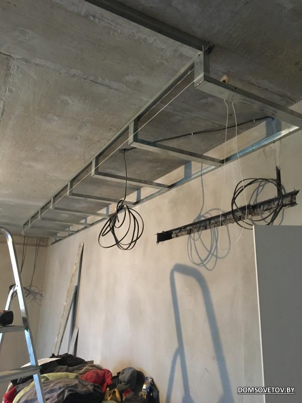

Сегодня собрал одну сторону потолочного короба, собрал только каркас. Конструкция конечно очень сильно экономит материалы, но здорово транжирит время. Выставить потом каждый из этих элементов очень уж геморно (особенно учитывая что я стараюсь сделать без погрешности )
Уж даже не знаю, делать все стороны так или все же через направляющий профиль на внешнем углу. Буду еще думать на эту тему

а как гкл стыковаться будет на наружном угле ? не подставляйте маляров, не переводите материал , когда выставите гипс всё равно станет криво, виною всему черные саморезы

Чет тоже конструкция такая не нравится. Экономия.. на спичках..

Сообщений: 2,852
Сообщение от Кирилл П Посмотреть сообщение
У меня нет наружного угла и будет все очень ровно Черные саморезы это не те мелкие по металлу, это обычные 2,5 см, они пока временно фиксируют, потом заменю на белые плоские.
