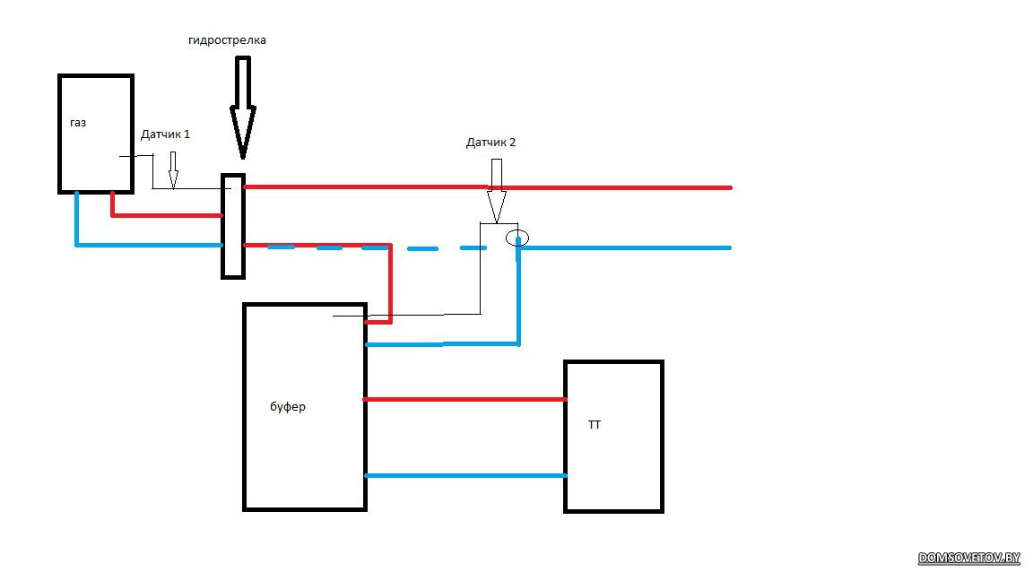

Принципиальная схема, без указания арматуры
Смысл: в случае горячего буфера трехходовой клапан открыт в его сторону, когда буфер остывает, клапан открывается сразу на гидрострелку. Газовый котел работает по датчику гидрострелки. У Будеруса есть модуль, который автоматизирует данную схему, но по сути нужно лишь два термостата и переключающий 3хходовой клапан

@Славка, а если более сложным путём пойти? Так, для сравнения. А то: Сергей 31-" Но ответить на вопрос в формате форума не возможно. Много мелких нюансов." (с другого форума)
