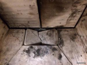

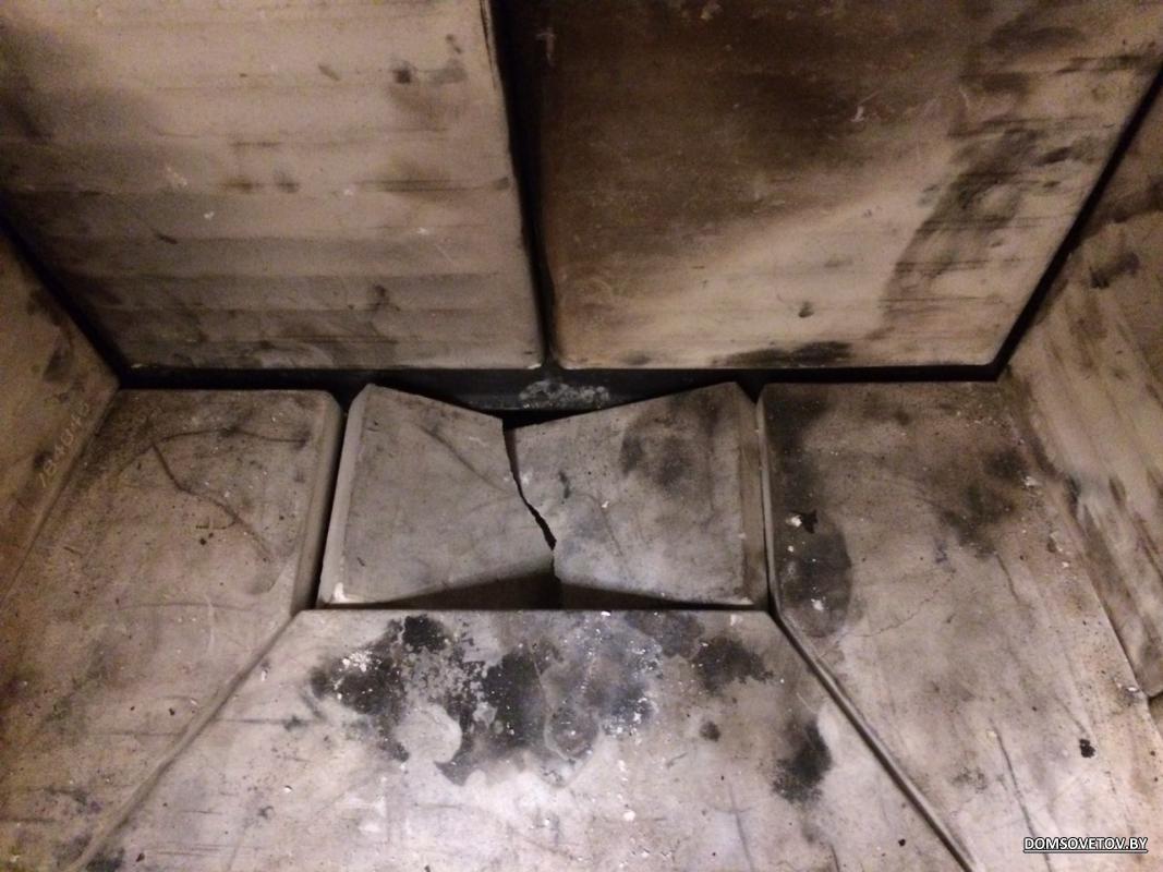

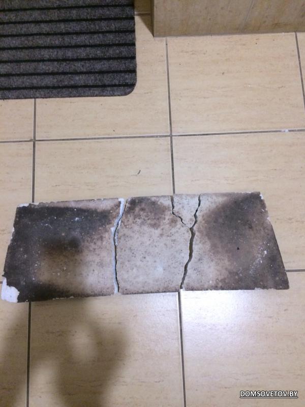

Там расположена заслонка с механизмом привода, вот она и забивается и перестает нормально работать камин. Пылесосом надо убирать золу в стыках между плит, хотя бы.Последний случай последствий от этого был две недели назад.Человек думал что забился дымоход, полез его чистить через топку. Как следствие две разбитых плиты.
