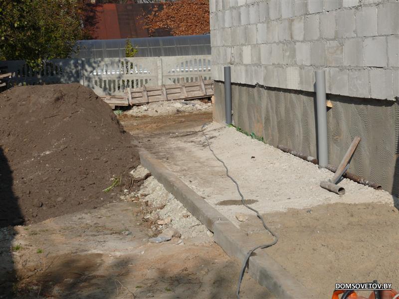

Как думаете, нужен ли в цоколе (см. план в приложении) дополнительный приточный вент.канал? Этот канал на схеме зеленым нарисован. В настоящее время запланирован и точно будет делаться вытяжной канал и окно, через которое (возможно через клапан или в режиме проветривания) будет осуществляться приток воздуха. Нужен ли дополнительный канал?
А если нужен - провести его:
1) напрямую через стену либо
2) через стену, а затем опустить вниз почти до уровня пола либо
3) путем вмонтирования в стену цоколя пластиковой трубы так, чтобы вход с улицы был на уровне верха цоколя, а выход внутри цоколя - на уровне пола (последний вариант сомнителен в силу возможности ослабления стены цоколя, ей и так несладко придется).
