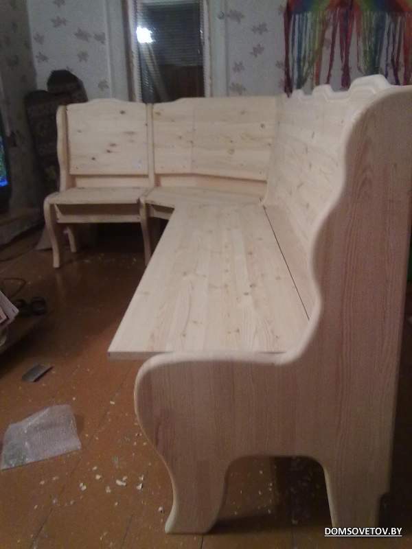

Старый 15.12.2013, 23:50   #12 или 167896
vorg
Регистрация: 25.05.2011
Адрес: Светлогорск-на-Березине

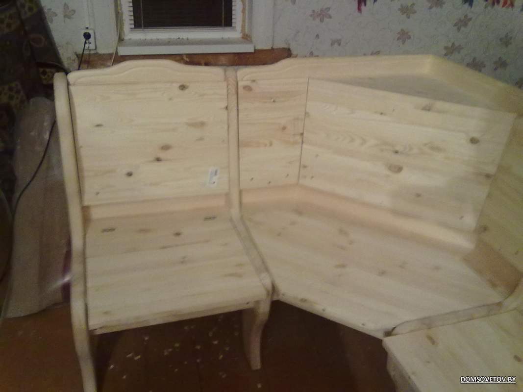

Сообщений: 177

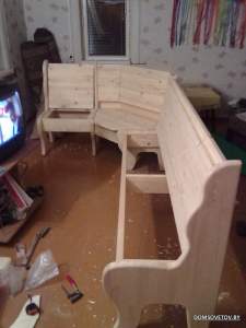

еще фото

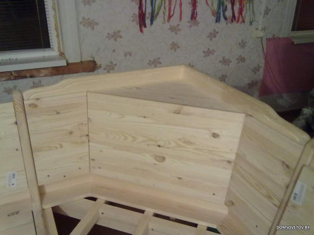

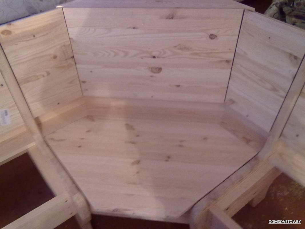

Дальше...

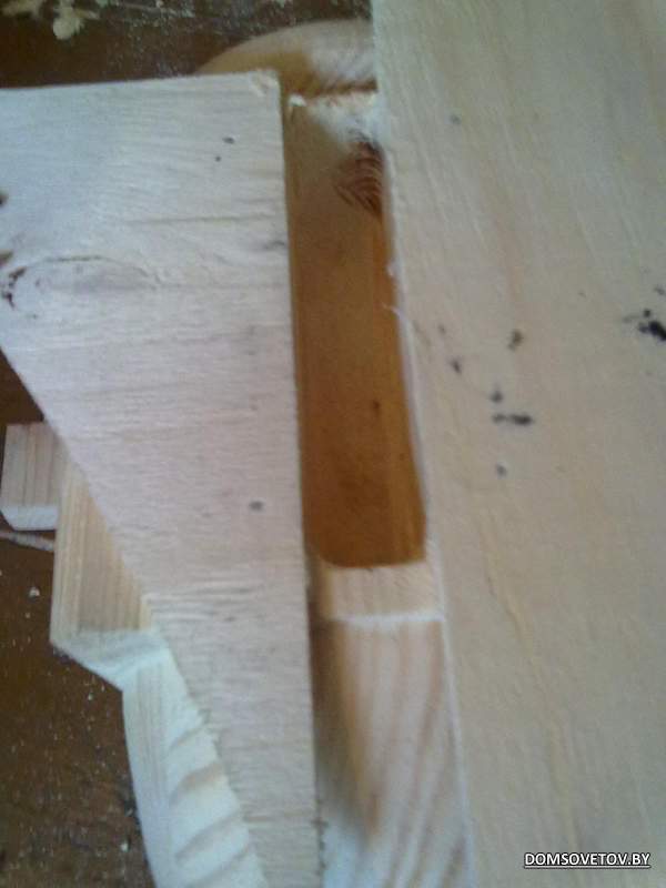

Врезаем петельки

Вешаем "корону"...

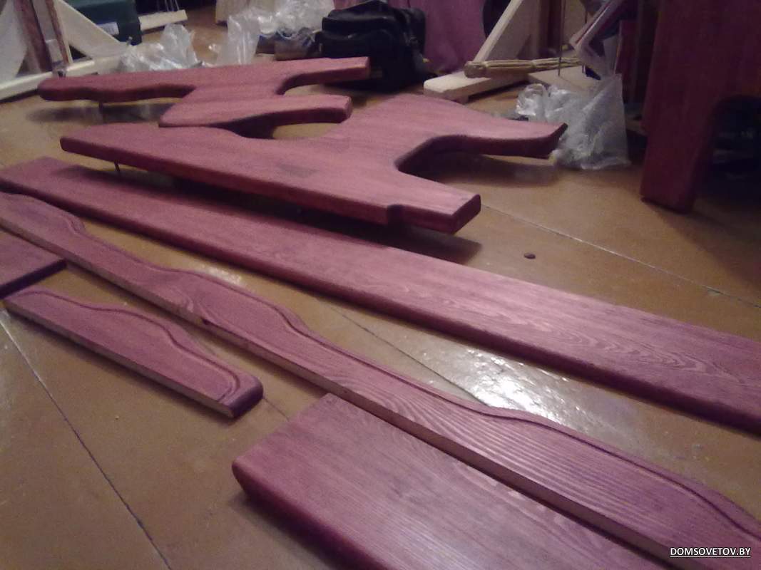

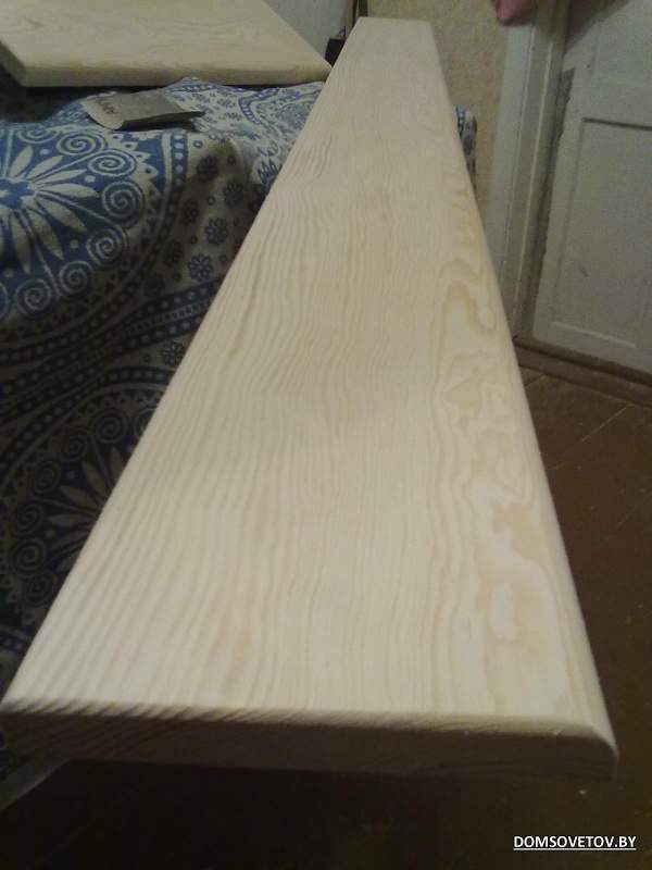

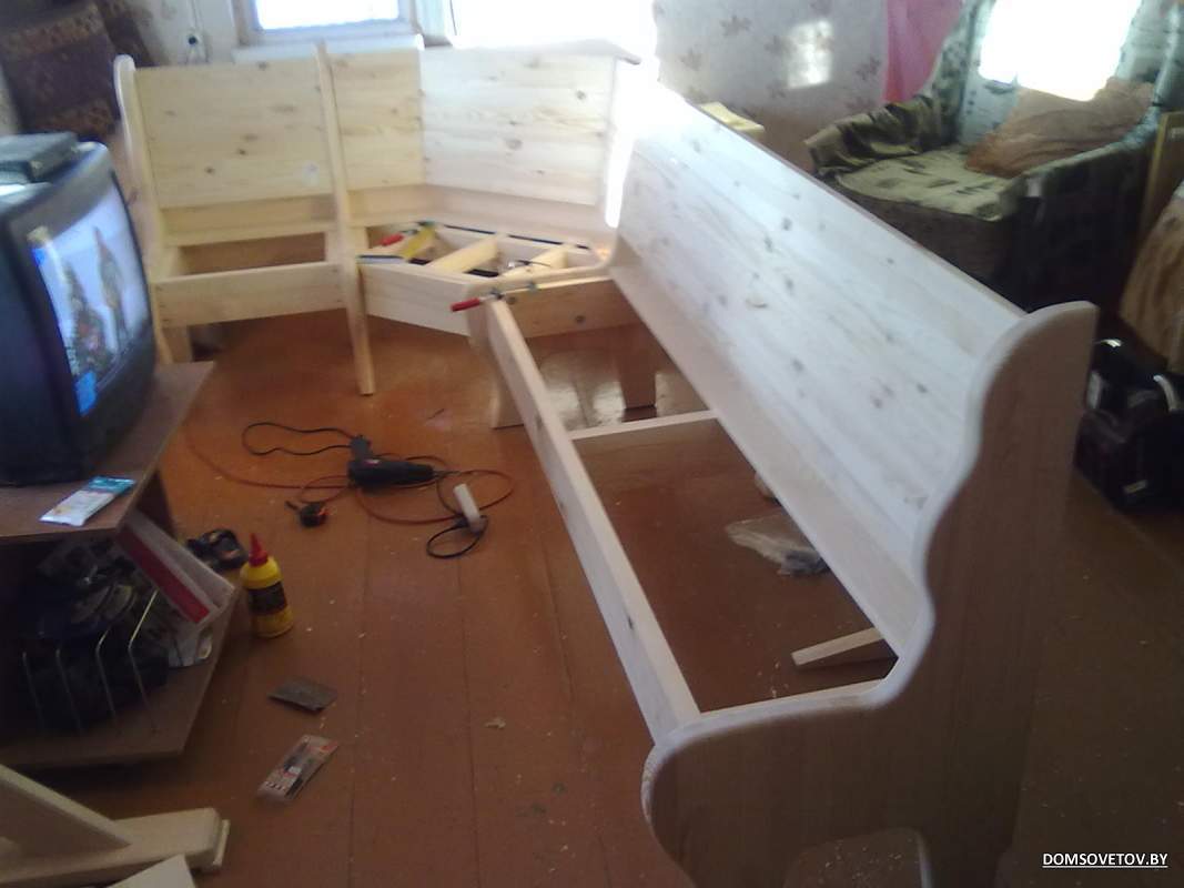

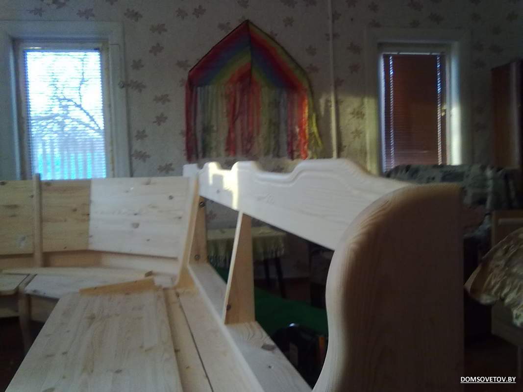

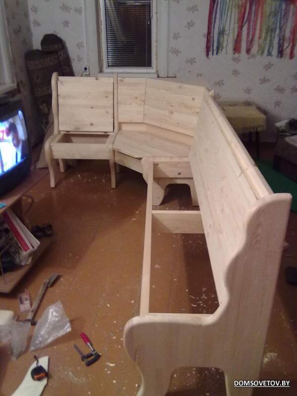

Движемся вперед...шлифуем, фрезеруем и опять шлифуем фальшпанели (закрыть крепеж под сидениями)

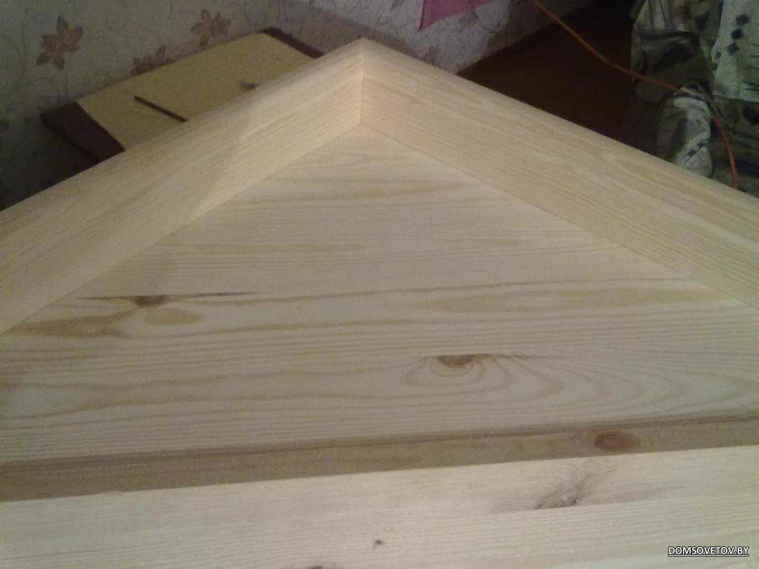

---------- Сообщение добавлено в 22:38 ---------- Предыдущее было в 20:46 ----------
А вот тут был секас...

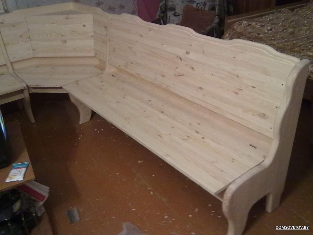

---------- Сообщение добавлено в 23:28 ---------- Предыдущее было в 22:38 ----------

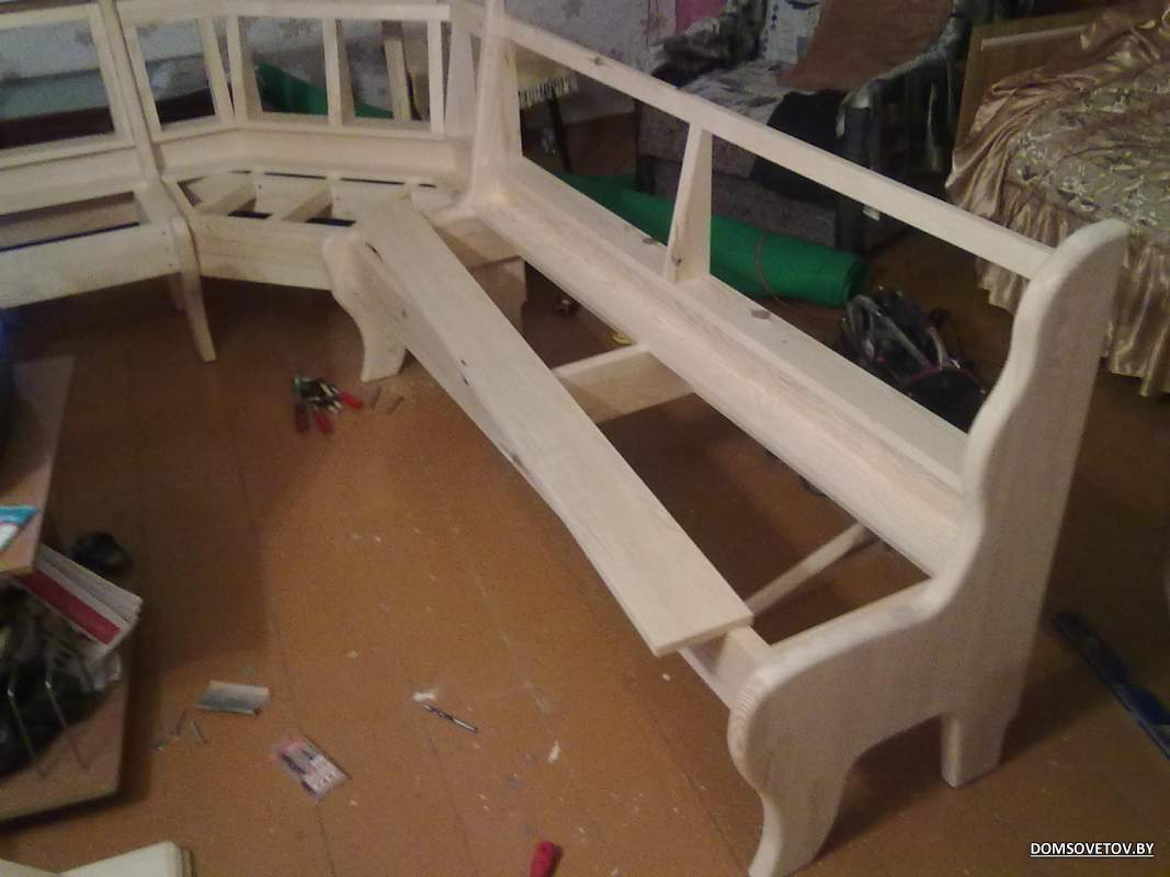

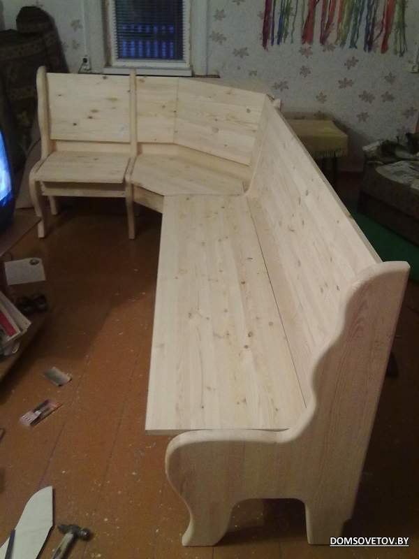

Контрольная сборка...
Блин, почти онлайн-трансляция получается!

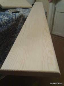

Мажем бякой в два слоя...
Контроль на занозы прошёл успешно?
Старый 21.12.2013, 21:10   #18 или 168482
vorg
Сообщений: 177
Секас в переносном смысле! Подгонка треугольной вставки к "короне"... А Вы что подумали?!

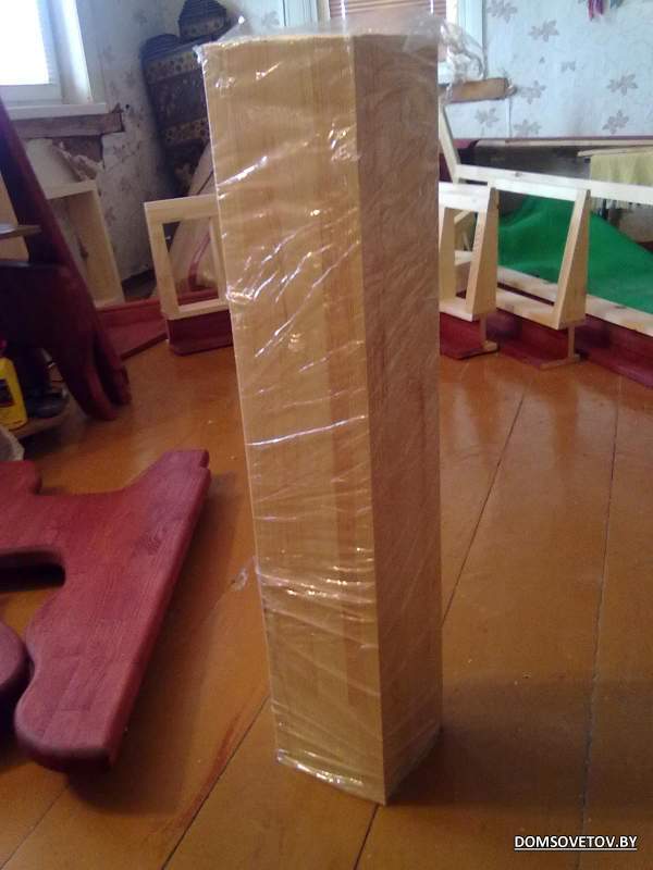

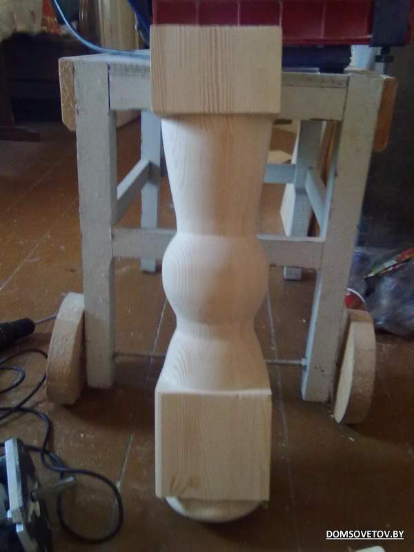

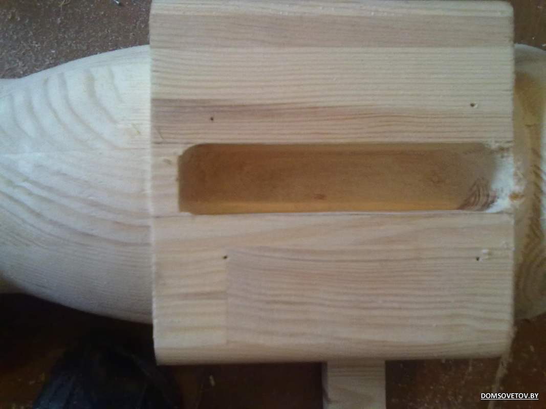

Ну а мы, с Вашего разрешения, переходим к столу... Вернемся на пару недель назад... Из щита были склеены заготовки и отданы знакомому колхозному токарю
Из чего он за умеренную плату сотворил вот это

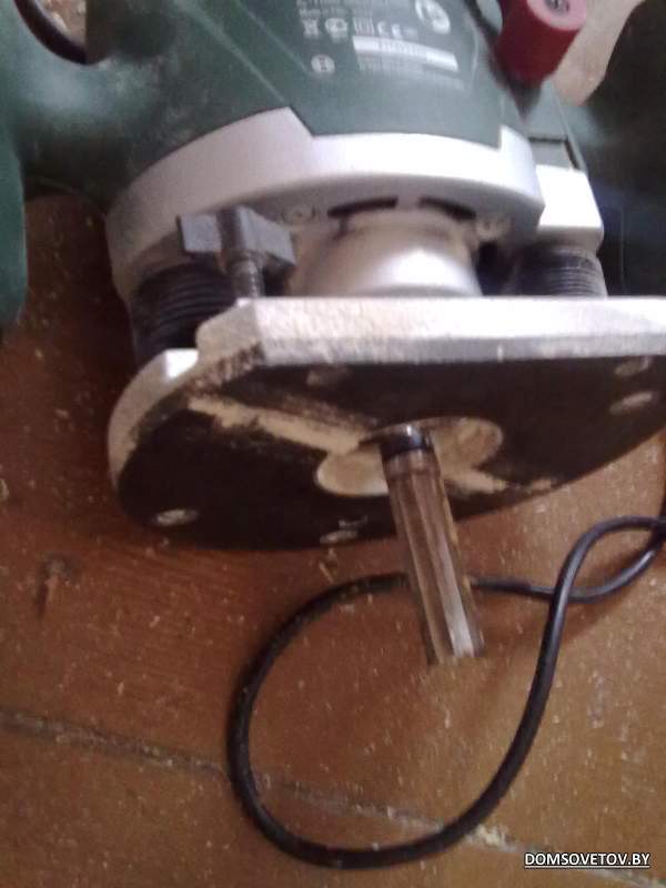

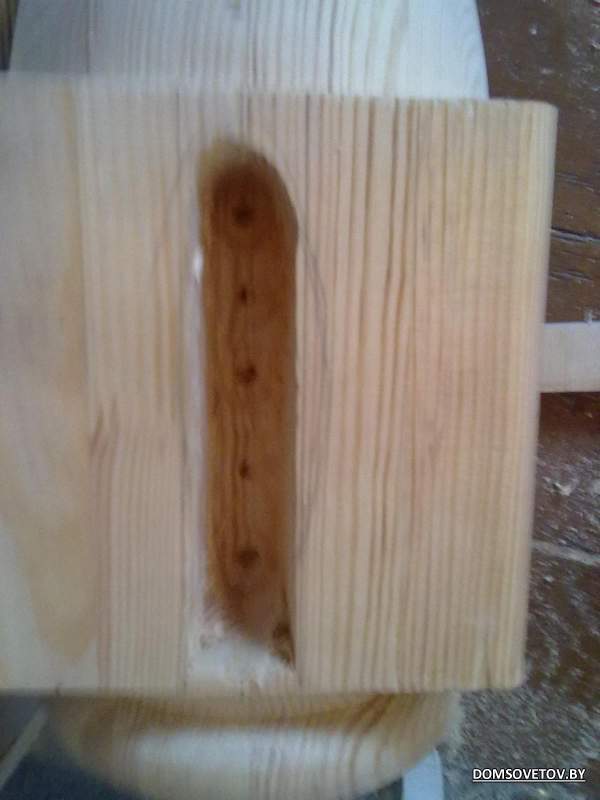

Старым дедовским методом рассверливаем перьевым сверлом паз под "лапки"
Набиваем шаблонные фанерки финишными гвоздиками и фрезером зачищаем боковые стенки
