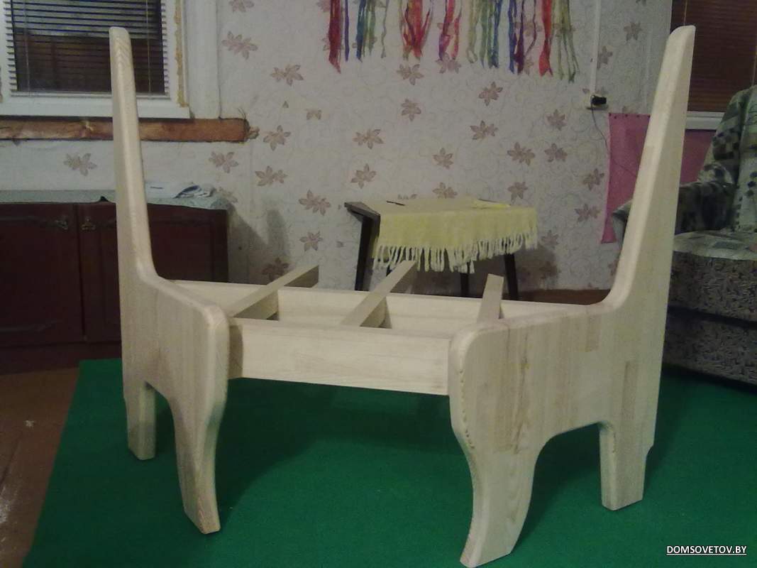

Доброе время суток, ув. форумчане! Ухватил заказ на изготовление кухонного уголка из массива, с Вашего разрешения буду выкладывать фото... Надеюсь, кому то будет интересно!

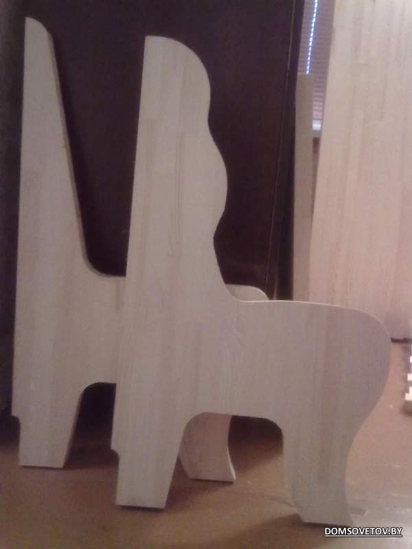

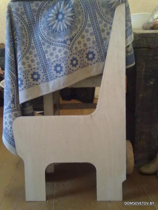

Для начала делаем шаблоны боковинок...использовалась фанера 6мм.
---------- Сообщение добавлено в 22:45 ---------- Предыдущее было в 22:37 ----------

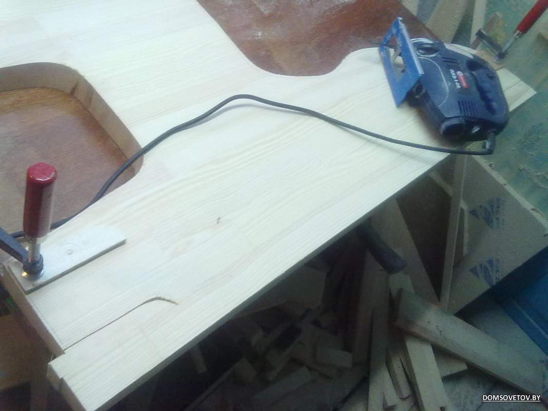

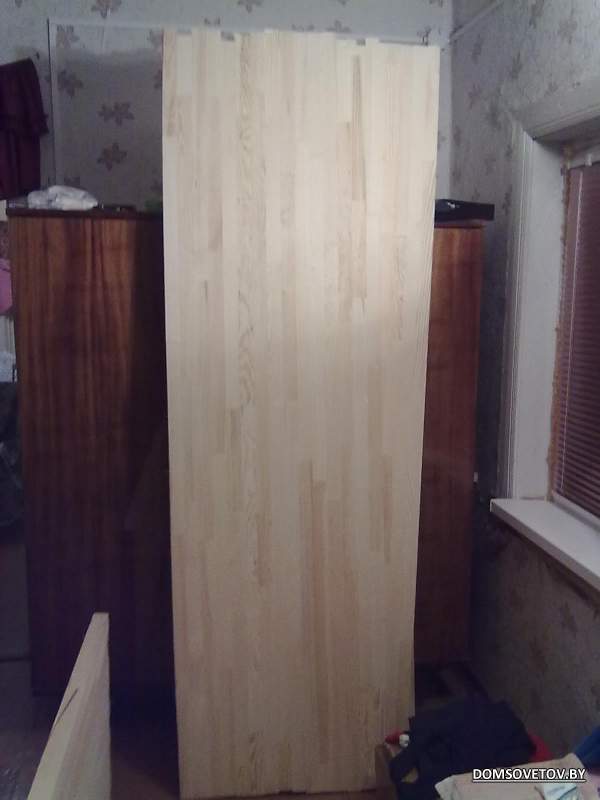

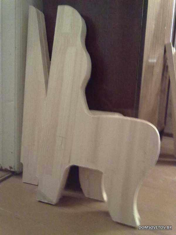

Был закуплен мебельный щит 40 мм (по факту 39)
Из него при помощи эл.лобзика с припуском 1-2 мм выпиливаем боковинки, по две штуки

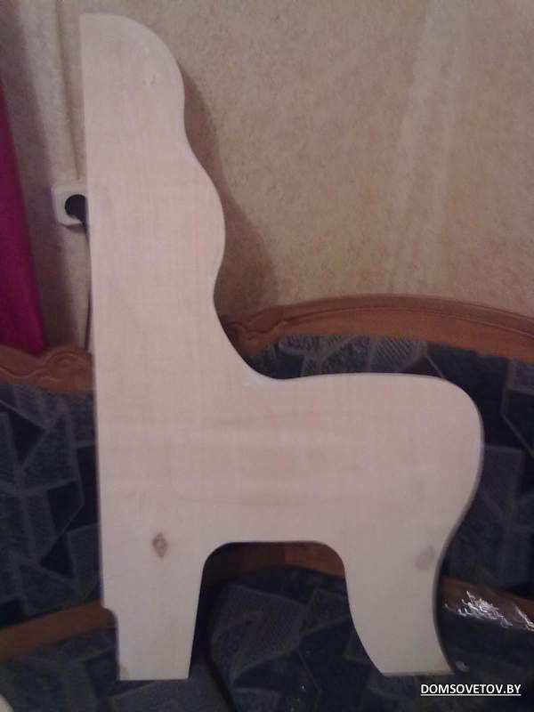

Полученный результат

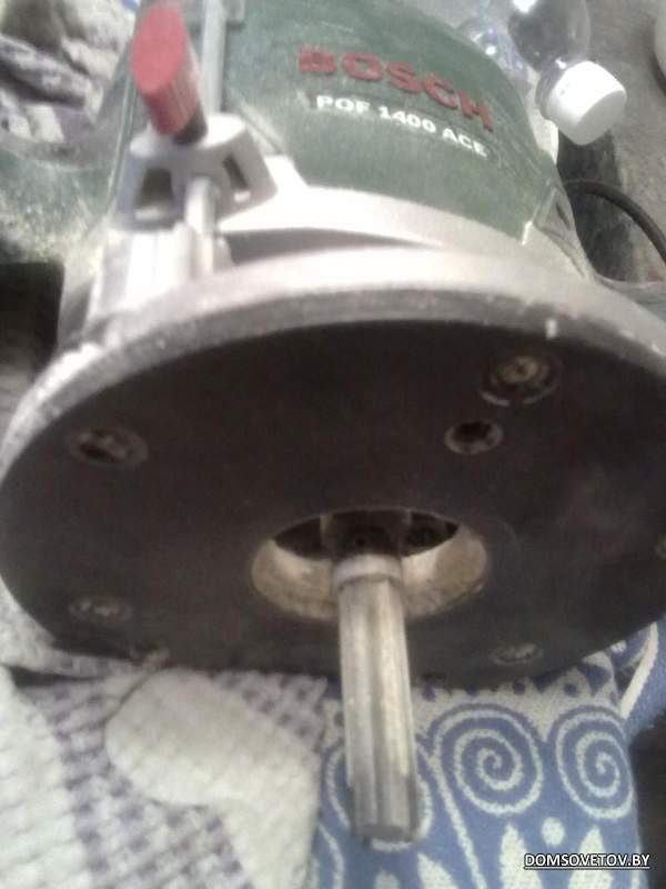

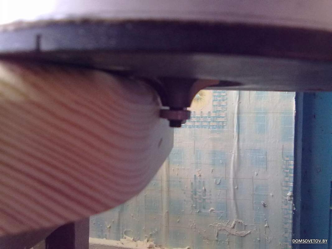

Готовим фрезер

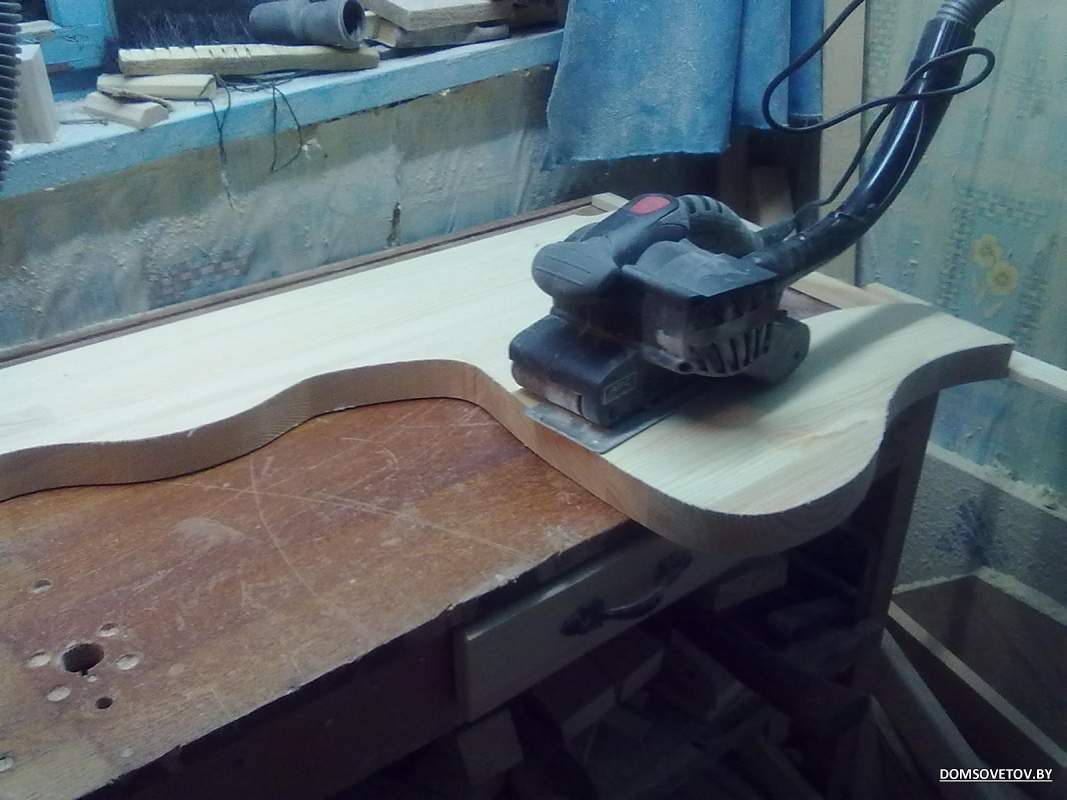

По шаблону фрезером обкатываем заготовки в несколько проходов

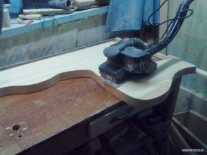

и шлифуем
---------- Сообщение добавлено в 22:55 ---------- Предыдущее было в 22:45 ----------

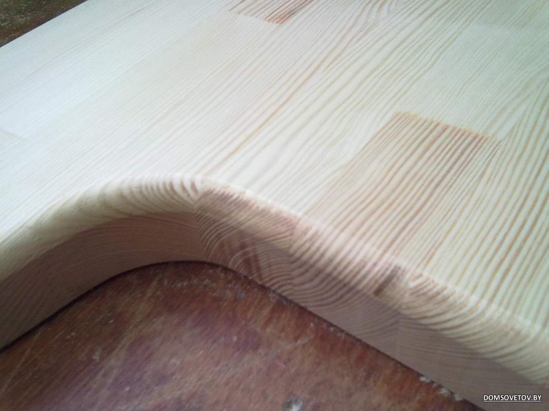

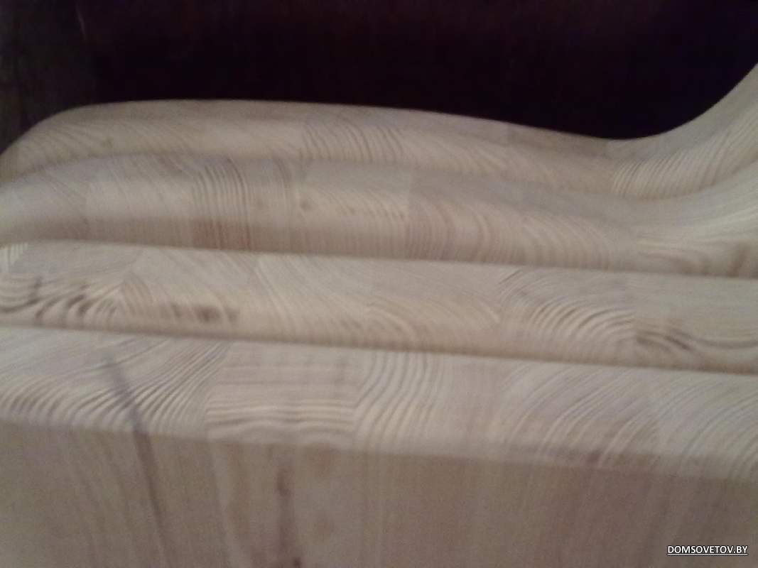

заряжаем в фрезер радиусную фрезу, настраиваем вылет и по револьверному упору в три прохода закругляем углы
Далее перерыв на прочерчивание конструкции в АвтоКаде... и снова в бой...
Спасибо герру Бошу, Макита-сану и тов.Диолду за помощь в осуществлении этого проекта...

интересненько!
а щит из какого дерева? Не совсем понял, почему боковины разные, так задумано?
Всё, дошло . Не дождался просто фоток всех...
---------- Сообщение добавлено в 23:02 ---------- Предыдущее было в 22:58 ----------
Дерево, судя по фото сосна?
Старый 09.12.2013, 01:03   #3 или 167164
vorg
Регистрация: 25.05.2011
Адрес: Светлогорск-на-Березине
Сообщений: 177
Щит сосновый... Заказчик не из олигархов, дубовый не влез в бюджет...

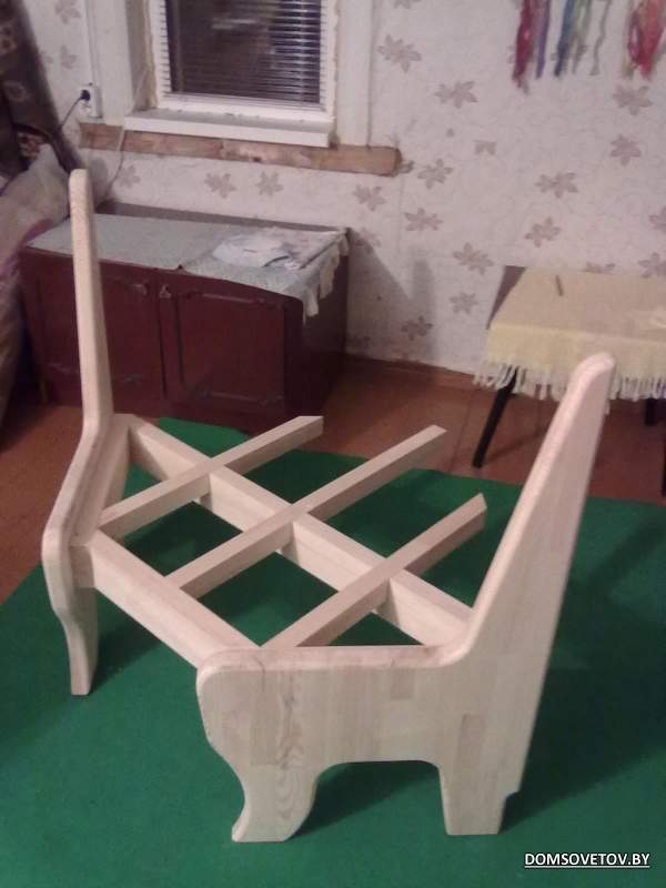

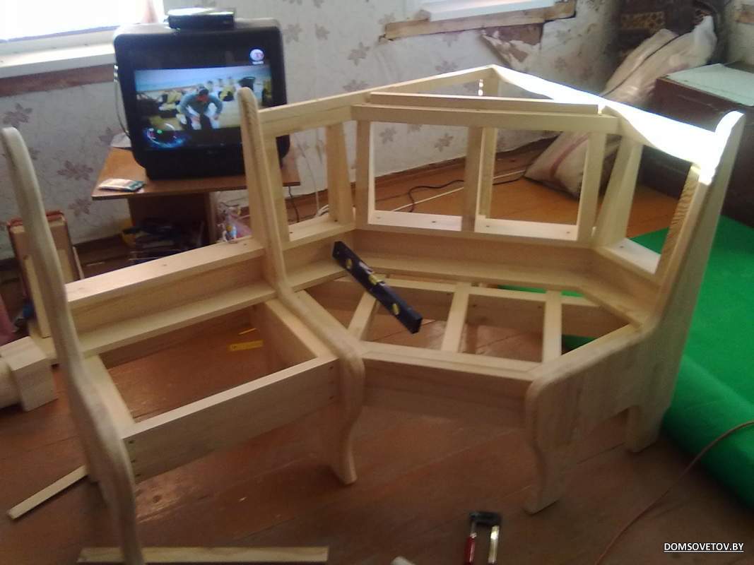

Как подгонялись крестовые соединения рамы? Стамеска, фрезер?
Старый 09.12.2013, 01:06   #5 или 167166
vorg
Сообщений: 177
Торцовка Макита + стамеска...напильник (цуть-цуть), ну и глаз (в основном правый) - все подошло с небольшим натягом...
Основная проблема - размер по углам не как в стандартных 600х600 мм, а 800х800, из-за чего пришлось предусмотреть опору в углу... Разнос сделан для обеспечения комфортного посадочного места в углу... Ну и продиктовано овальным обеденным столом (это будет другая тема)

а дальше будет опосля следующих выходных... там у меня недельный отпуск, буду плотно заниматься (заказчик хочет НГ встречать на новой мЭбле) да и поставщик со щитом 18 мм подвел...

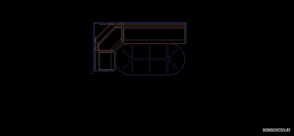

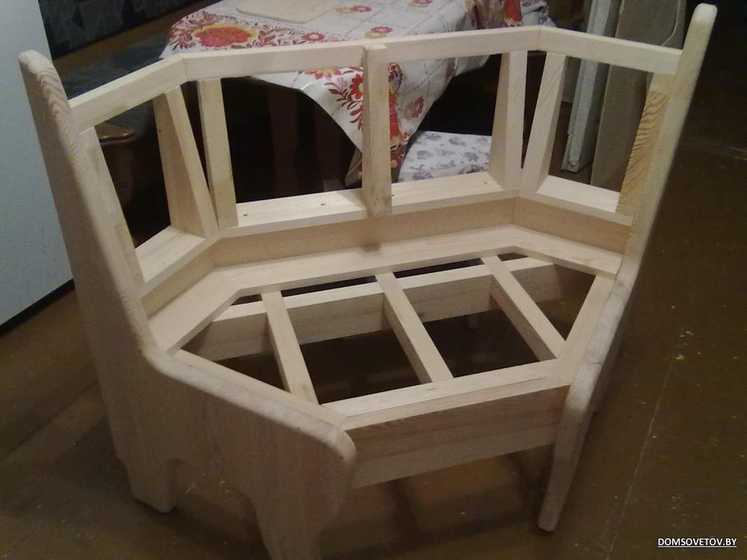

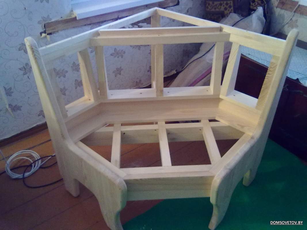

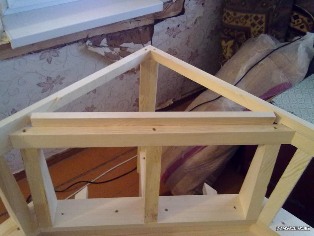

Для АПанья темы выкладываю вид сверху...

руки есть . малайца.
малька внесу ..
профили спинок. 1- горбатый а 2 плоский , но терпимо.
у меня лежит профиль с БМВ сидушек.
по ним хамамские скамьи делали.
на плоский подушки .
