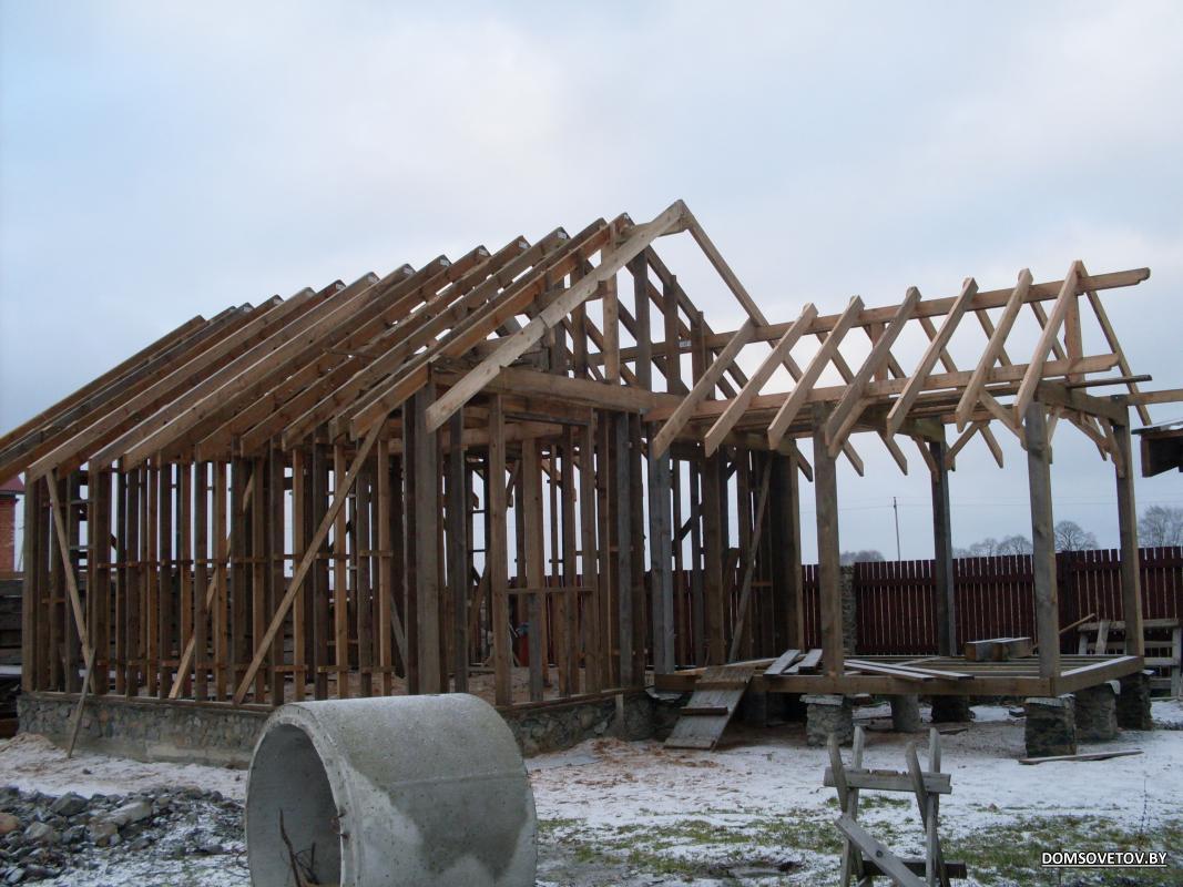

Еще пару фоток...

Сообщение от shek.d Посмотреть сообщение
строительство баньки со стенами из легкого (местами) самана.
А в чём фишка?Экономичность,экологичность или может низкая трудоёмкость
Старый 07.01.2015, 23:00   #5 или 211617
shek.d
Регистрация: 17.02.2012
Сообщений: 104
А как на счет три в одном? У меня дом планируется с легким саманом в стенах...Хотел "обкатать" на банном поприще...
Из того что слышал:
- саморегуляция (глина регулирует температурно-влажностный режим)
- внутренние стены из тяжелого самана - дополнительные накопительные теплоаккумуляторы..
трудоемкость априори не низкая, спорить не буду...НО
- все достаточно экономично - на каркас ушло 5 кубов доски (без 6 брусов на открытую веранду, это отдельная песня), плюс солома с соседнего колхоза и глина (уже на участке)...
Алаверды: брусовые бани понятно, а в чем фишка остальных (кирпич, газосиликат, керамзитобетон и т.п.) Что лучше или хуже?
Ни в коем случае не позиционирую технологию как единственную и непосторимую....Но считаю, что тема - ничем не хуже других вариантов, а может и лучше...
Спорный момент.Особенно если учесть что
в бане планируются полы по грунту (теплые, электрические).
Обойдётесь ли Вы без дополнительного утепления,тоже вопрос спорный
Полагаю 450 мм легкого самана для бани - все лучше 150-190 мм из бруса или из газосиликата (полагаю 400? но это уже другой материал, с иными свойствами...).
Народ, не забываем, это - эксперимент, высказывайтесь, критикуйте...
Сегодня если честно лень аппелировать цифрами...Рождество+ вчера день рождения был...
Всех с праздником!

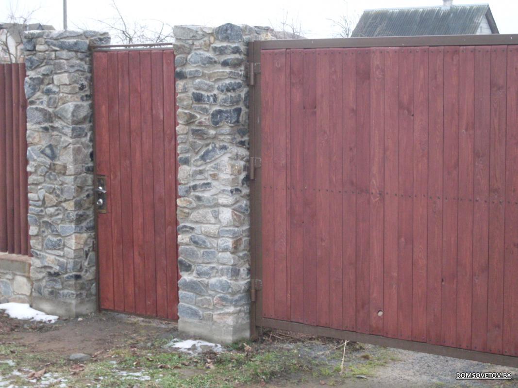

shek.d, узнаю забор..
Старый 07.01.2015, 23:39   #9 или 211627
shek.d
Сообщений: 104
Ага...калиточку сделал по фасаду...

Фишка - пусть будет просто неординарный подход, пусть будет....Может кто по стопам пойдет, может покритикует кто...все интересно!
К сожалению у нас (в РБ) все несколько...инертно,если не традиция - то сразу "Зачем?".
Затем, захотелось...Короче, кому интересно - будем общаться. Ну и полезные советы - на 100% приветствуются.!
P.S. Было от меня пару посылов на форуме, ну типа своими руками с минимальными затратами....не заинтересовало....http://www.domsovetov.by/album.php?albumid=439,
http://www.domsovetov.by/showthread....569#post164569
Может третий вариант, в смысле каркасная баня с соломо-глиной заинтересует?...
