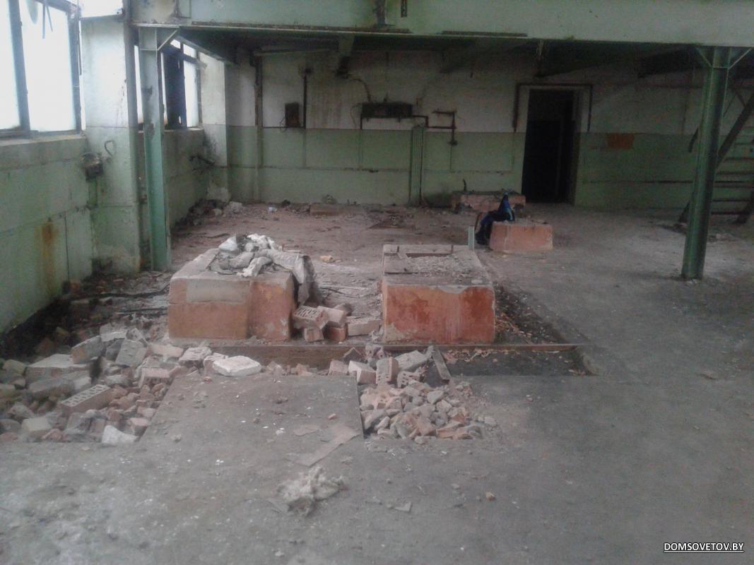

Размеры фундамента 3.5*5.1

Вопрос в том, сможем ли справится собственными силами ну и финансов конечно. Да кирпич сами разберём (техника есть).
Мне бы понять финансовую состовляющую. Тот же гидроклин -каким образом его использовать?
Когото нанимать у кого он есть или приобретать самим?

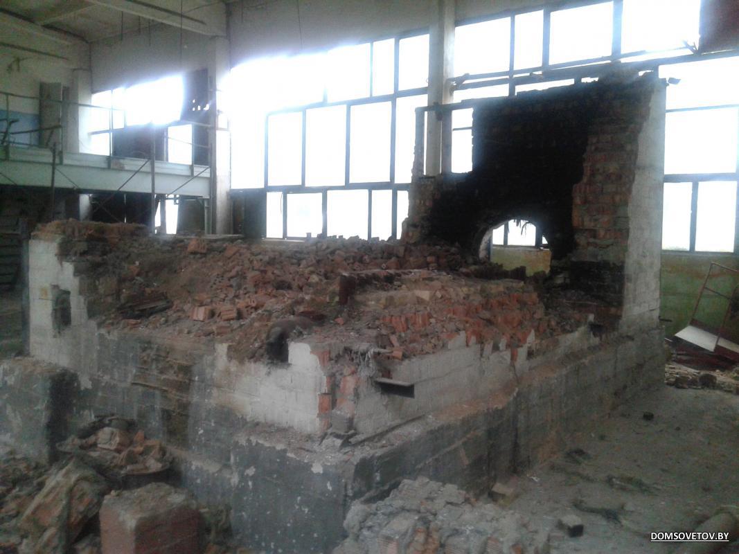

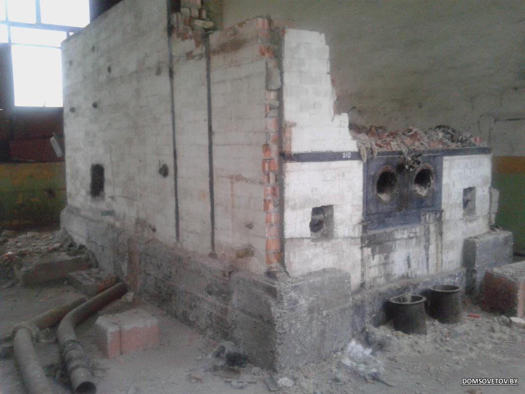

Есть помещение, которое необходимо освободить от бетонных конструкций (марка около М400). Бывшие печи. Если кирпич ещё можно относительно легко демонтировать, то далее идёт фундамент, очень крепкий.
Кто что может посоветовать?

Котельная, в которую поступал мазут. Раньше принадлежала речному порту
