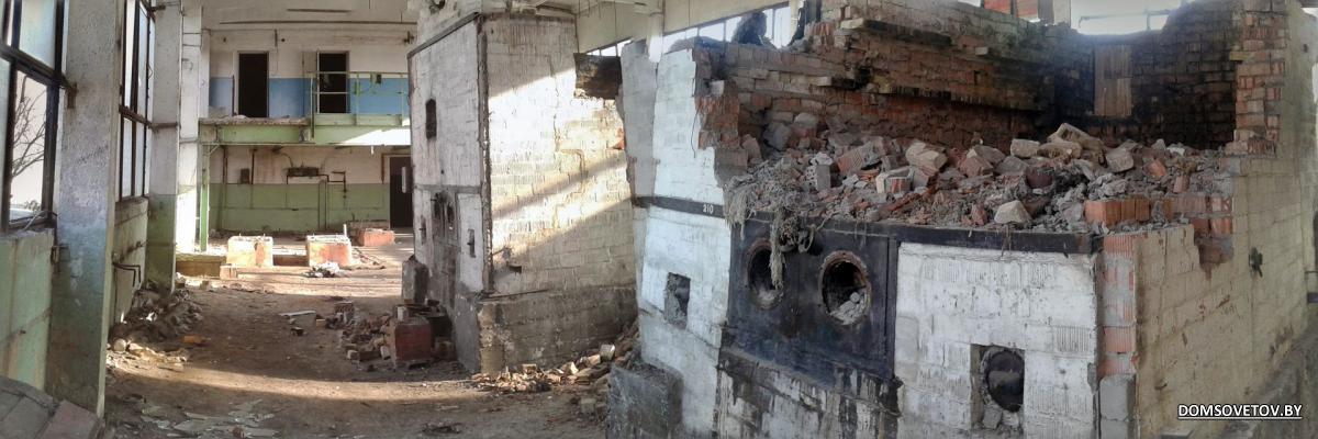

Есть помещение, которое необходимо освободить от бетонных конструкций (марка около М400). Бывшие печи. Если кирпич ещё можно относительно легко демонтировать, то далее идёт фундамент, очень крепкий.
Кто что может посоветовать?
Про НРС читал, но нужен совет практика, я так понимаю @DOLBO.BY?

это похоже на котельную с котлами ДКВР
п.с. есть множество различных вариантов в зависимости от техзадания.

Да, так и есть, это бывшая котельная. Техзадания как такового нет, стоит задача освободить помещение с минимальными финансовыми затратами

приблизительно объемы - кирпич, ж/бетон.
убирать до уровня пола или ниже.
мусор остается на месте или вывозить из здания.
скорее всего понадобится разбирать оконный проем для доступа техники.
п.с. город какой.
есть варианты и без техники (гидромолота)
все можем решить.

Площадь основания печки (их две) 3*4м. Высота фундаменат печки 60см (надеюсь там бетон а не железобетон), на полу ещё находятся бетонные постаменты размерами 60*60*30см, из того же бетона, арматуры в них нет.
Убирать всё нужно до уровня пола. Мусор вывозим сами.
Оконный проём будем разбирать под будущие ворота.
Пинск.

конструкция фундаментов под паровые котлы ДКВр:
габариты, в зависимости от типа котлов (нужно просто узнать какие именно там были)
примерно размеры на ДКВр-6,5
здесь подробно о модификациях этих котлов (размеры, габариты и пр.) http://dkwr.ru/
п.с. я 3 года после института пролазил на обследованиях в том числе и на таких котлах (котельных)...

для определения стоимости нужно просчитать точнее объемы.
геометрия фундамента, скорее всего, как на картинке сверху выкладывал - лента шириной 500-600мм
размеры в плане - порядка 4х8м должны быть.
нужно ли ломать кирпичные конструкции или только бетонный фундамент.
