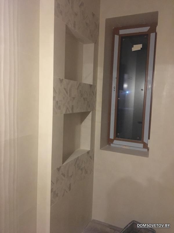

Старый 28.02.2019, 00:02   #2008 или 318327
Lama
Аватар для Lama
Регистрация: 05.09.2014
Сообщений: 2,852
Вот еще стеночка в этом санузле
