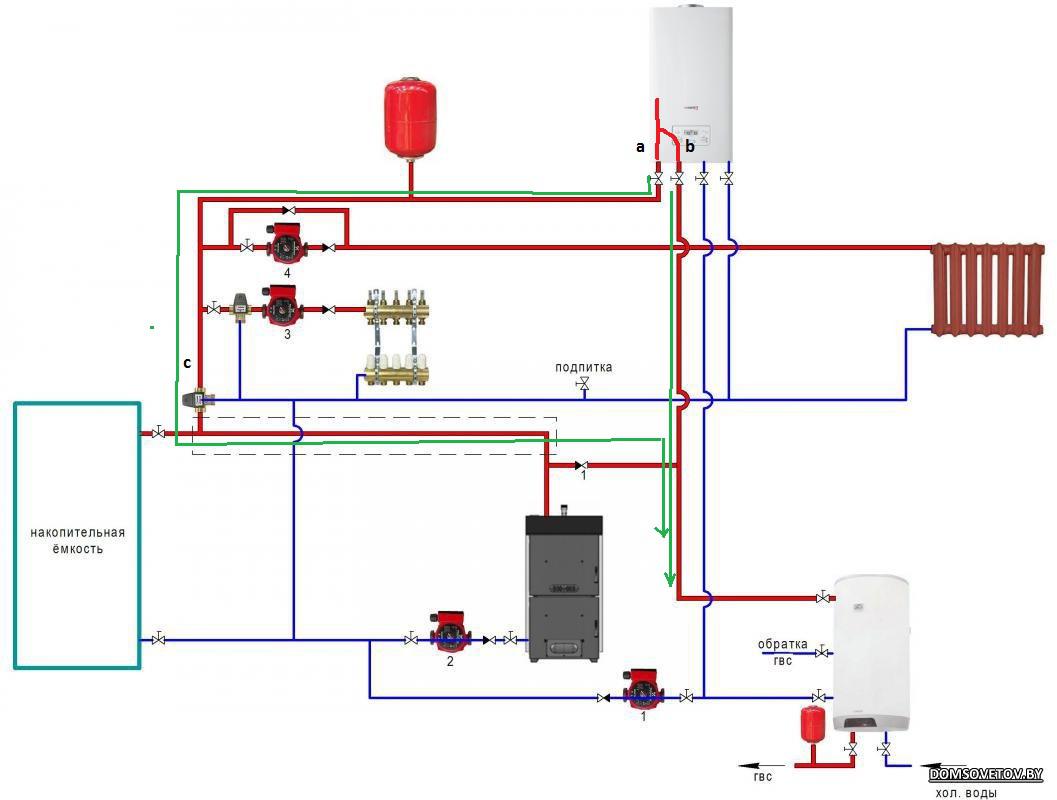

Дорогие форумчане, выручайте. Не совсем я понимаю что дальше делать.
Имеется смонтированная система отопления: ТТ котел OPOP UNI4 + одноконтурный турбо газовик Протерм 12КТО + БКН Дражице 125 + накопительная (буферная емкость). Все монтировалось одновременно.
Два года, пока не было газа, работал ТТК+БКН+буфер. После нового года пустили газ. В работе системы никаких косяков не было.
На сегодняшний день буферная емкость перекрыта и не используется. Топимся пока газом
С потеплением на улице стал замечать, что батареи в комнатах горячие, а программатор не давал команды включаться котлу. Оказалось, что при нагреве котлом воды для ГВС почему-то участок, выделенный пунктирным прямоугольником, тоже горячий. Соответственно потом включаются насосы ТП и батарей и пошло тепло в комнаты, хотя оно там не надо. Я уже решил врезать обратный клапан в линию (на рисунке он под номером 1), но ничего не изменилось. Клапан стоит правильно (стрелка в сторону БКН).
Обвязка котла медь Ф32 мм, подача и обратка к БКН Ф22 мм. Остальное полипропилен.
Что где может передавливать? Как исправить ситуацию?

@Vit@l, через насос 1 может? проверьте эту линию

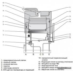

В газовом котле выходы Аи В соединены, нарисовал, как на мой взгляд, двигается теплоноситель при нагреве бойлера (параллельно по двум веткам). Чтобы проверить, нужно закрыть кран в точке а. Если версия правильная, поставить обратный клапан в точке с, желательно еще в точках Аи В, чтобы при работе ТТ запереть газовый.

ignatov, извиняюсь за "тупые" вопросы, не обесудьте)))
1)термостатический клапан ,который ниже точки "С", он может пропускать воду в обратную сторону (в сторону ТТК)?
2)если врезать обратный клапан в точке "С", не будет ли гнать горячую воду в батареи через насос 4?
В схеме котла действительно выходы соединены
Предложенные варианты попробую вечером

@Vit@l, на обратке стоит переключающий клапан, не должно отопление работать, когда бойлер греется
Ваши вопросы-гимнастика для мозга.
1) почему-бы нет?
2) согласен, есть вероятность, но нужно подтвердить(опровергнуть) версию, затем лечить проблему.
Поясните, пожалуйста, подробнее слова: "Соответственно потом включаются насосы ТП и батарей ", где-то установлен термостат?

@Vit@l, клапан 1 работает? крана нет в это линии?
