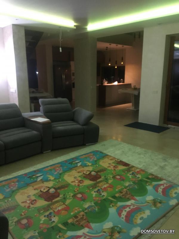

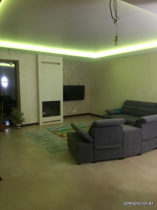

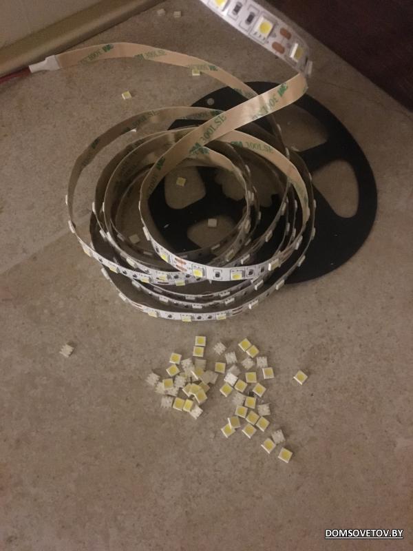

Сегодня разобрался с цветной лентой в потолке гостинной, получилось гуд. Правда света она дает не много, но в принципе как релакс освещение самое то
Потиху вырисовывается финишный вид
p.s. пару заметок для неопытных электриков, по работе с лентами
1. Отрезать нужно не по линии отреза а так чтоб контакты полностью оставались, если они вам нужны, либо полностью отрезались если не нужны.
2. если уж так получилось что контактам с края ленты пришел каюк, то очень удобно припаяться к ближайшим слегка почистив изоляцию, можно даже в принципе так монтировать если в коробе будет идти.
3. при коммутации нескольких цветных лент через усилители, лучше сначала все собрать на "полу" потому как бывает немного разные цвета у лент, плюс может быть не одинаковый порядок цветовых дорожек, нужно следить за этим.
4. и ни в коем случае не держите долго включенной ленту в катушке, будет как у меня на фото - перегрев и все диоды отвалятся

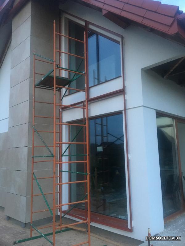

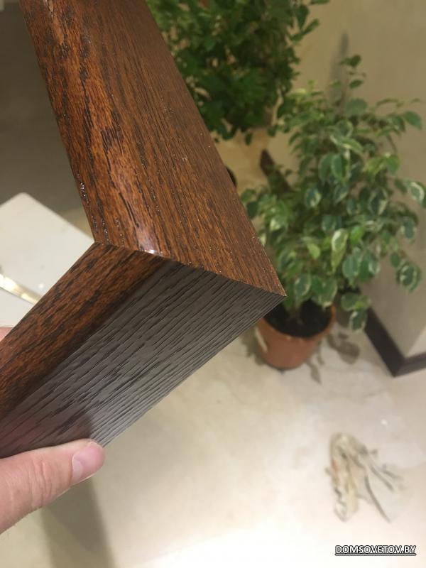

Завтра планирую выкрасить рамки под внешние жалюзи и повесить их без наполнителя. Потому как с рейками они просто не подьемные оказались

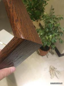

Рамки висят, бруски окрашиваются. Правда немного накосячил с окрашиванием по неопытности, для ускорения процесса окрасил сначала одну сторону у всех и оставил сохнуть. Не учел что могут быть подтеки
Пришлось местами подшлифовывать.
На этих выходных начну наполнение, фотки в пути ....

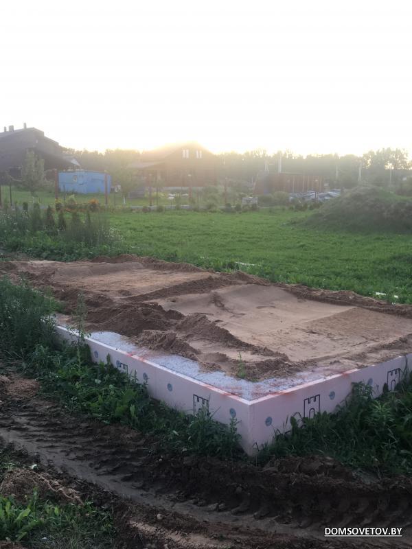

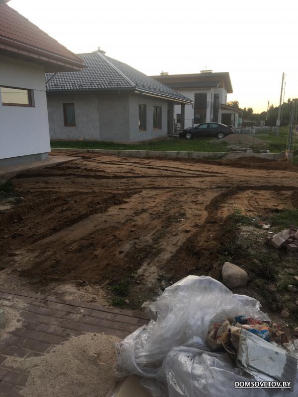

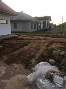

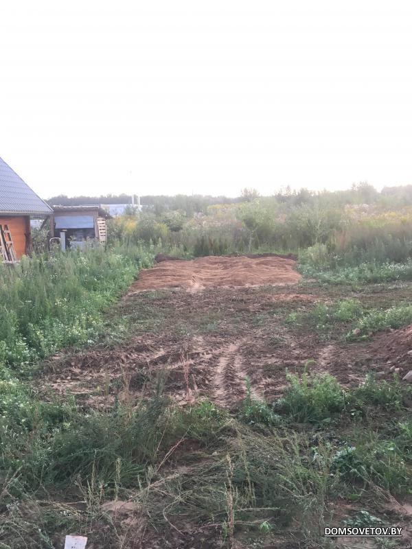

Выловил минипогрузчик и немного по черновому поравняли участок на вьезде, засыпали фундамент, сняли плодородку и подсыпали песок под будущую зону Патио.
Сколько держали включёнными по времени?
