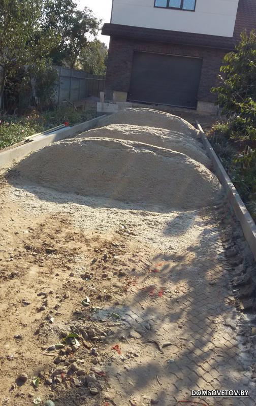

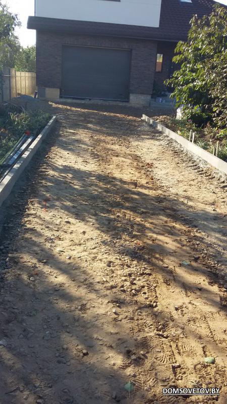

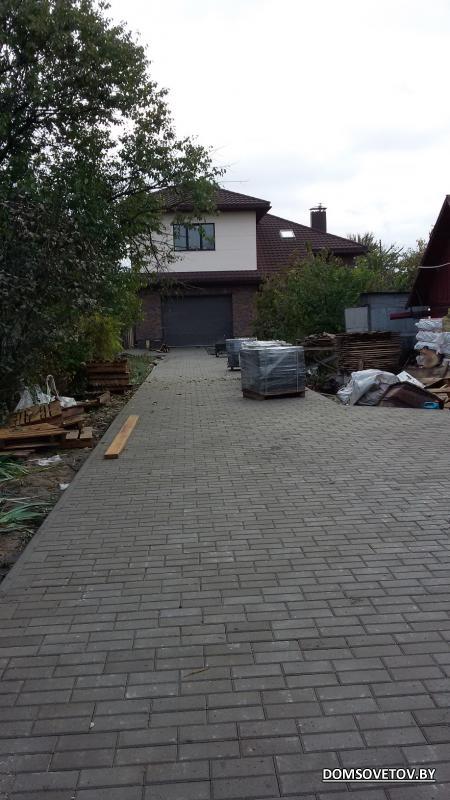

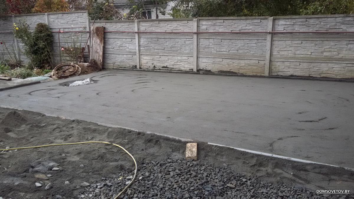

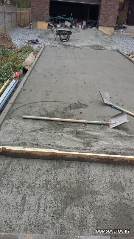

@Стэлс, отчитываюсь
Основание у меня насыпное, в процессе стройки завозил песок, ж/б бой с РБУ и щебень. Несколько раз перерывалось под коммуникации, но в целом основание такое, что мазы не проваливались и могли спокойно ездить. Но это отступление
Дальше стрельнули нивелиром, посмотрели куда и где делать уклоны, длинна то большая....
Выставили основные бордюры, пригнали погрузчик и вывезли 4 маза лишней земли
Потом привезли песка, для подушки и выравнивания
После трамбовки песка в ход пошёл щебень, а по нему отсев. В итоге пирог: песок, щебень, отсев. Всё естественно трамбуется
Ну а дальше плитка
Дальше будут виброплитой кататься по плитке, потом "фуговать", потом опять плита, чтоб "фуга" просела в швах, и окончательная фуговка.
Вот как то так
