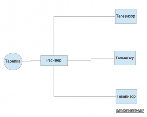

Старый 04.01.2015, 22:41   #255 или 211177
Сообщений: 7,160
Собрался шпатлеваться и вспомнил что нету разводки TV. )))
Нифига в этом не понимаю...
Помогите разобраться в принципиальной схеме разводки.
Как правильно организовать систему? Какие схемы стоит предусмотреть в загородном доме? Планирую спутниковое телевидение. Сосед прокладывал по два кабеля - один на тарелку другой на обычную антенну (на всякий случай). Есть же еще какое то телевидение по телефонному кабелю... таким заморачиваться стоит или нет?
Старый 04.01.2015, 22:45   #256 или 211179
Сообщений: 12,659
VAR, а уже определился что будешь разводить? Кабельное или какие тарелки? Гггг
Старый 04.01.2015, 22:46   #257 или 211180
Tiger
Гомельский
Аватар для Tiger
Адрес: г.Гомель
Сообщений: 2,437
Репутация: 41
Медаль   Медаль
На каждый телик свой спутниковый ресивер. и соответственно свой кабель до тарелки. Современные телики идут с встроенным ресивером, поэтому кабель можно будет вставить сразу в телевизор. Обязательно подвести к телевизору сетевой кабель, а лучше 2-3 сетевых кабеля. В настоящее время при наличии нормального интернета можно вообще забыть про какие-либо антенны. Обычную антенну я бы не закладывал даже на всякий случай.

Старый 04.01.2015, 22:53   #259 или 211182
Сообщений: 12,659
Еще продожить лан кабель между двумя основными теликами, на случай триколора с двумя тюнерами.
Да и по тв кабелям сейчас сигнал тока к старым тедикам от старых тюнеров можно вести. У новых даже выхода такого нет.
