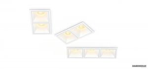

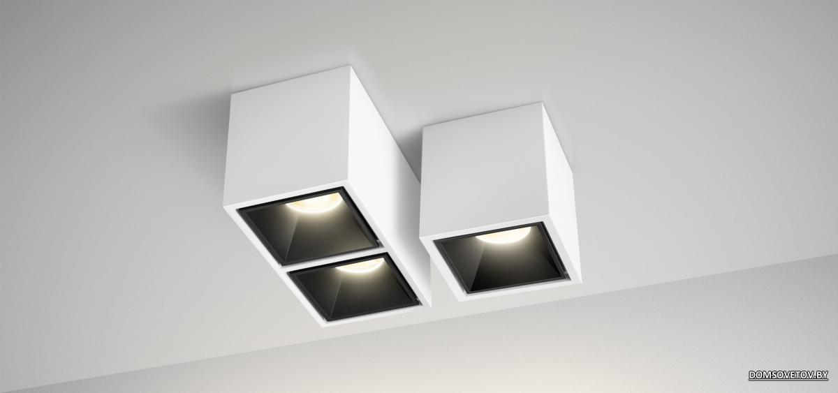

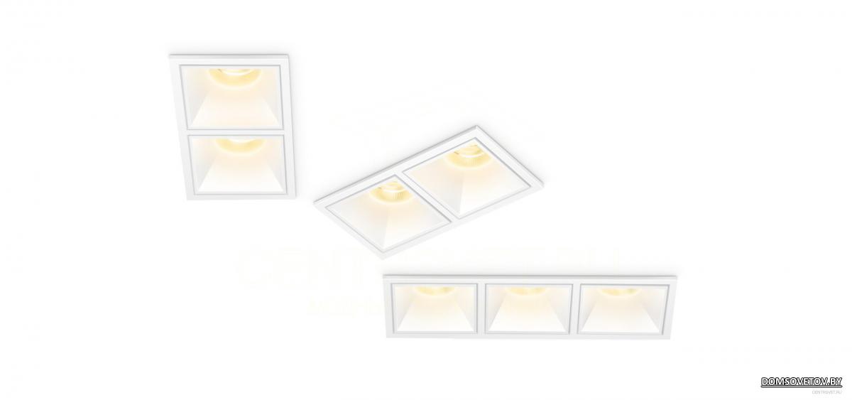

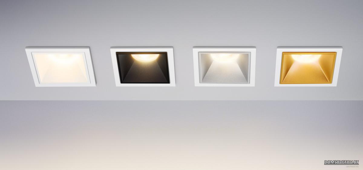

@Юра Добриденев, описанные вами ситуации-нормальное явление.
открытая лампа со своим плафоном не только лучше светит-ещё и дольше горит.
с люстрами "проще." у товарища в готовом доме в зале висела лампошка Ильича целый год-не могли подобрать люстру.
а вот с даунлайтами всё печально.
(самый лучший свет для высокого потолка-индукционка...так я вижу)..но блин в какой светильник её вставить ))...
для прохода остается использовать панели ттонкие???
короче -между эстетикой и практикой есть провал.
