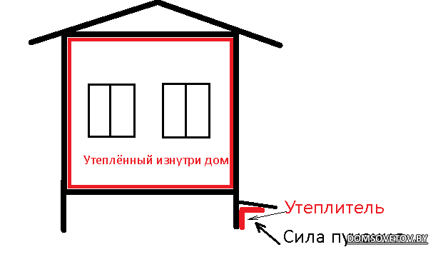

сли производится утепление дома, то оно должно быть закольцовано, иначе вообще можно не утеплять. Отмостка и цоколь над ней утепляется по семи причинам:
Это понятно. Но мы рассматриваем конкретный пример полов по грунту. Что мешает утеплитель в доме пустить выше цоколя (т.е. на стены)?
И тогда мы и получаем закольцовонность (замкнутость) утепляемого внутреннего простанства дома. И зачем тогда утепление фундамента и отмостки?

Сообщение от evg Посмотреть сообщение
Эти несколько градусов стоят затрат на утепление?
Если это разница между +2 и -2 то ох какстоит...
Оно то конечно можно и по стенам и полу закольцевать.. но зачем фундамент то морозить?
Старый 06.07.2014, 12:01   #23 или 192678
Сообщений: 5,958
Например высота потолка
Что бы уменьшить силы морозного пучения с ВНЕШНЕЙ стороны здания
Так они не уменьшаться. Температура грунта перед утеплителем (который и будет воздействовать силами пучения на фундамент) со стороны улицы одинакова что с утеплителем, что без него.
Вы начертите то, о чем говорите, мы обсудим, а так это "базар на пальцах".
---------- Сообщение добавлено в 21:15 ---------- Предыдущее было в 21:09 ----------
evg, утепляется не только фундамент, но и 60 см отмостки (лист горизонтально, примыкающий к вертикальному листу утепления фундамента)
Думаю, лучше не примыкающий, а заходящий под него с уклоном, чтобы был сток.
Ну и если отмостка выполняет и функцию тротуара (что очень функционально, то утепляется метра полтора, особенно если поверхность бетонная. Если плитка, то хз на сколько оно поподнимает, но лист положу на 1200, а не на 600. Знаю точно что комерсы даже под крупные стоянки и площадки уже давно кладут ЭППС, чтобы не ремонтировать каждый год

4) предотвращение давления на стены при наличии подвального помещения от пучения грунта
5) предотвращение касательных сил пучения грунта на боковую поверхность.
6) предотврашение разрушения или изменения геометрии самой отмостки в результате пучения грунта.
Каким образом утепление отмостки и фундамента предотвратит силы пучения? Где тот источник тепла, утечку которого предотвращает утеплитель?

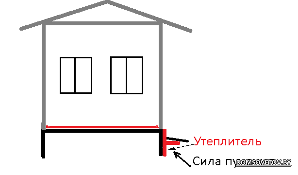

Дом утеплён не изнутри а снаружи ), но сути не меняет - через утепление стен и стяжки, которая упирается в стену а не в цоколь можно добиться закольцованности утепления
Источник тепла в доме раз(даже через утеплитель пола есть утечки), в земле - два. Не было бы в земле - промерзала бы не только на 1,2 метра

Nick_Shl, Т.е сначала ложим под стяжку 5см утеплителя, потом понимаем что положили мало и начинаем утеплять снаружи фундамент?
