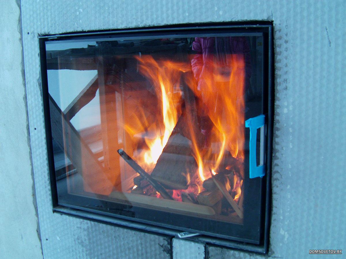

wilson, Дааа,с камином какая то засада(по доброму).Это называется,мы строили строили и наконец построили.
Обратите внимание на Ваш дымоход(кирпичный),он не любит частого использования режима тления
Старый 14.04.2013, 00:07   #22 или 138236
wilson
Сообщений: 2,809
Репутация: 26
Ну мне только для красоты, обогревать не собираюсь, поэтому так побаловаться сильным огнем только. Так что дымоход не пугает.

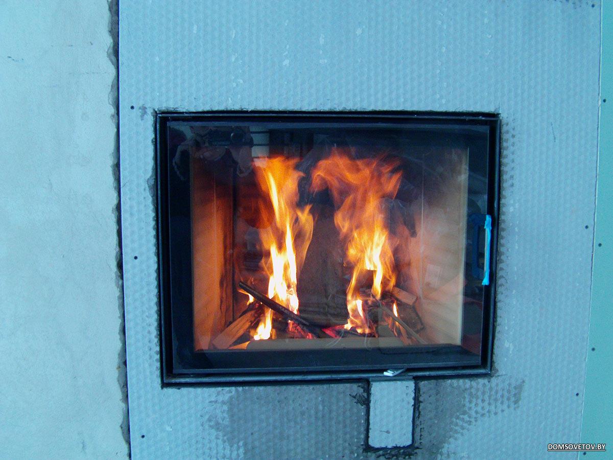

Что то Вы быстро сдались при борьбе за огонь.То что было много дыма,так и фиг с ним в помещение он всёравно не пошёл бы-топка герметичная(как бы) надо было ждать когда разгоряться(чем тоньше порубите тем быстрей разгорится)

Ну завтра будет попытка №2 - сниму на видео.

Не маловат ли зазор у Вас вокруг топки? Не будет ли просматриваться ваша изоляция при окончательной облицовки топки?
Старый 14.04.2013, 10:56   #27 или 138292
wilson
Сообщений: 2,809
Репутация: 26
Думаю с облицовкой не должно быть проблем.

Загорелся нормально камин, дрова реально были мокрые с АЗС. Сосна сухая горит на ура, керамот весь черный правда, но стекло чистое. По концовке осталиь не догорелые куски от дров с АЗС.

wilson, А ручку зачем обмотали,чтоб затем тяжелее было её отчистить(всё же нагревается и не плохо)
Старый 14.04.2013, 19:50   #30 или 138367
wilson
Сообщений: 2,809
Репутация: 26
Это я потом снял (я в курсе, что там все греется) - там вся топка была обклеена, чтобы не загадить. После моего фасада отделочники все обертывают
