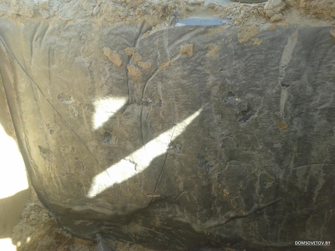

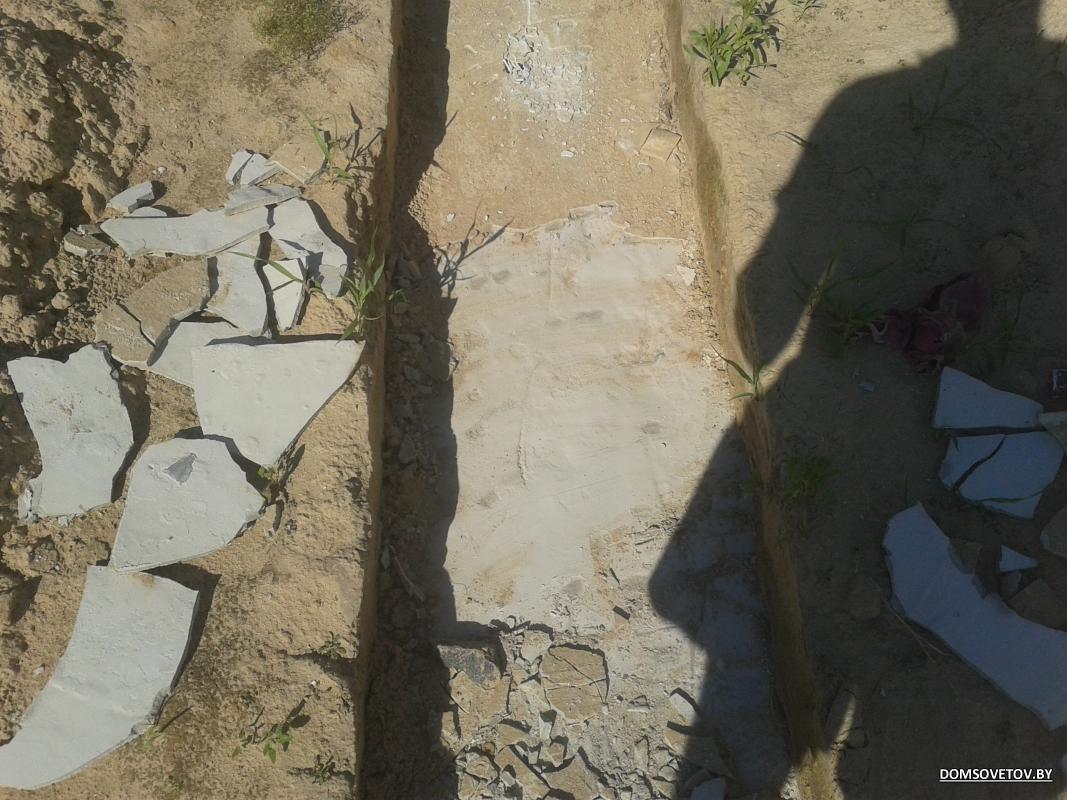

Заливал месяц назад фундамент в траншею, которую застилал плёнкой. Бетон брал у частника, о чём пожалел. После заливки на поверхность выдавливало достаточно воды с зеленоватым оттенком. Я это всё дело через 2 дня укрыл плёнкой и уехал в другой город. По приезду убрал плёнку и увидел... мокрый бетон (во время отъезда шли дожди и в траншее частенько стояла вода), в который без труда можно забить гвоздь, пока он не упрётся в щебень. Через пару дней, когда вершок подсох, от фундамента начала отделяться какая-то неведомая белая фигня, толщиной около 0.5-0.7 см. (фото 2) и очень легкая, пластины которые на фото весят грамм по 100.
Откопал яму сбоку ленты, отодрал плёнку, бетон там так же оказался сырой, постучал обратной стороной молотка в процентов 70-80 силы, бетон крошится до щебня (фото 1). Заказывал марку М200, какая на самом деле непонятно.
Вопрос: насколько "безопасно" на такой бетон выставлять опалубку и продолжать заливать фундамент?
Дом одноэтажный из ПГС, цоколь перекрываться будет плитами, ширина ленты 40 см., под несущими стенами 50.

Зам месяц прочность не набрал... найти того частника и зарыть его под фундамент...
Можно вырезать кусок и свозить в лабораторию чтоб знать марку... потом у же решать что делать..
Это само собой, но бетон крепче не станет от этого) Подожду когда подсохнет, вырежу цилиндр и в лабораторию, не знаете сколько, примерно, стоимость их услуг? Кстати бетон, который на землю проливался, застыл вроде бы нормально. Думаю в бетоне много воды было и нужно выжидать пока высохнет. А сколько он сохнуть будет в плёнке, непонятно. может быть откопать по периметру и снять всю плёнку?

Пленка точно там нафиг не нужна была, но за месяц все равно должен был набрать. У меня на следующий день от молотка звон шел, правда М300.
Наберет по тиху, думаю

Набор прочности и высыхание разные вещи.. не?
Старый 04.07.2014, 00:20   #26 или 192492
Сообщений: 6,472
Набор прочности происходит за счет химической реакции с водой. 5-7 дней 70% прочности. 28 суток-марочная прочность. Получается что вещи не совсем и разные. Вернее, конечно, разные, но имеющие прямую зависимость.

Мы же говорим не про под водой. Тут он берёт воду только ту которая была в нем, при этом высыхая, ну и сама по себе она с поверхности еще испаряется, по этому его и поливать желательно, т.к. открытому верху достается наименьшее количество воды.
