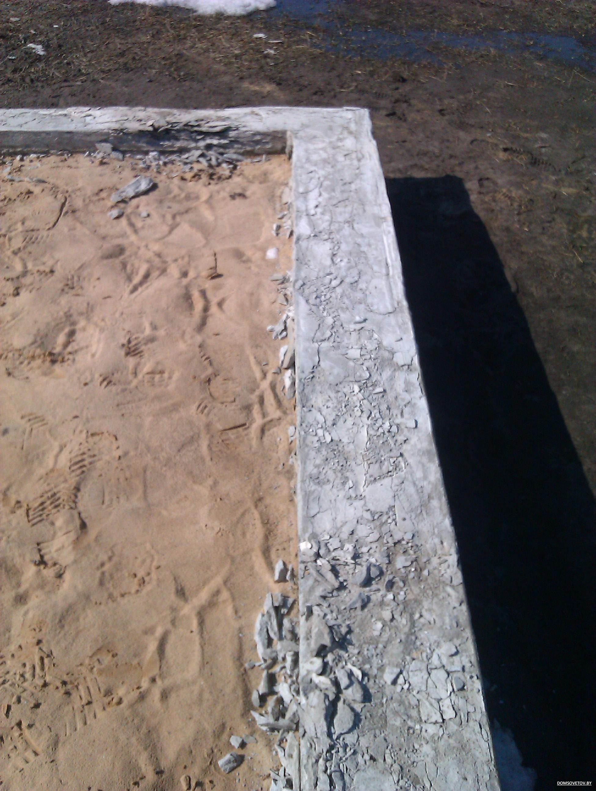

Весной сосед оценил качество привезенного бетона, купленного по объявлению в газете...

Не факт что расшалилось из за качества бетона.
Старый 17.04.2013, 22:26   #3 или 138927
Alessio
Аватар для Alessio
Сообщений: 611
а из-за чего?

мороза не было?
У меня пошелушилось... но чтоб поотваливалось.... не в бетоне дело...

99% лили в мороз

уточню этот 1%, в мороз нет, но вот ночные заморозки вполне может быть...

Тут не заморозки похоже, а нормальный морозец... Стукать пробовали? много отбивается?

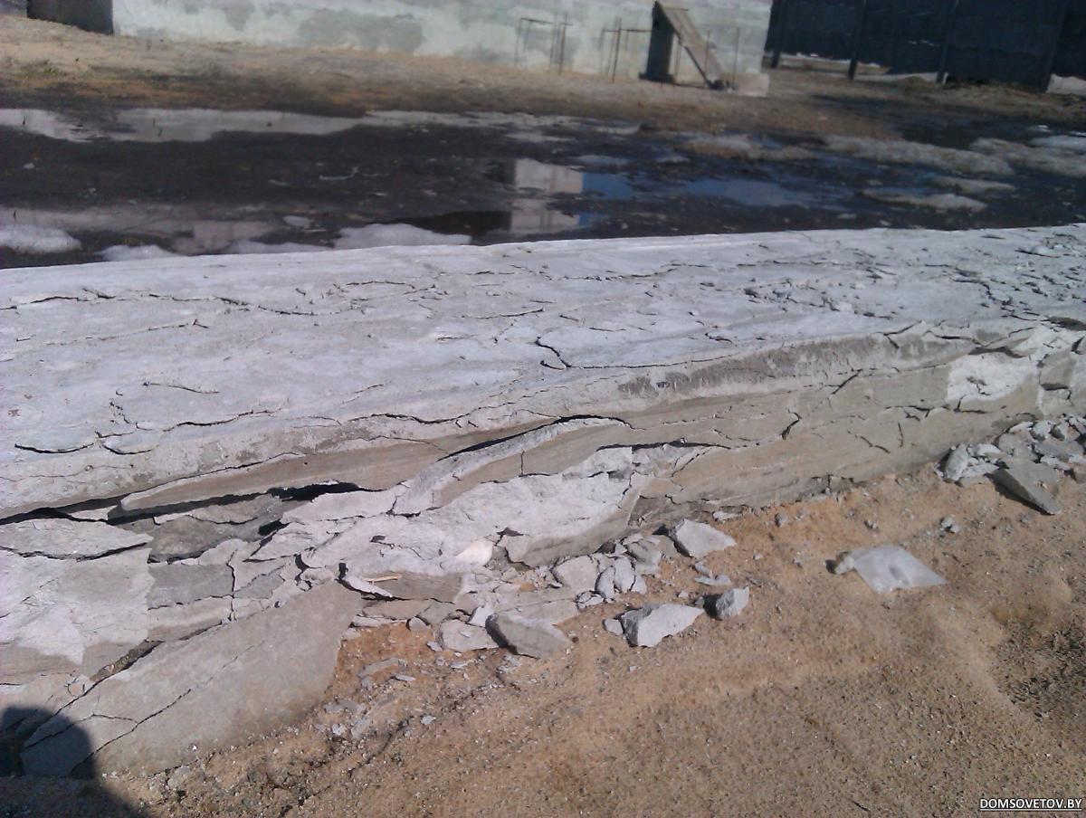

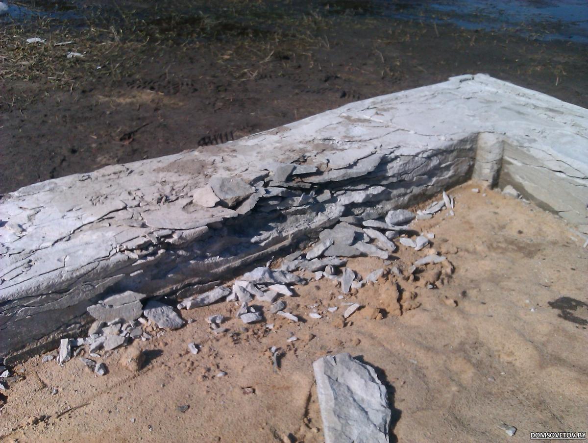

Я когда заливал бетоном полы в гараже,мне привезли миксером часов в
7 вечера.Слили прямо в гараж.Заказывал 2 куб. ,а получилось 2,5.(остаток
со стройки).Короче растянул я бетон по полу толщиной см 10-12 и еще
остался я решил залить на сколько хватит подъезд к гаражу. Получилась
площадка 3,5*2,5м и толщиной где то см 10-12.Дело было вторая половина
ноября.В ночь шмякнул мороз градусов под 10.Я конечно накрыл рубероидом
и кучей тряпья...Но все равно бетон прихватило конкретно ,невзирая ,что
днем уже был опять плюс.Короче сейчас от той толщины осталось см 5-6.
Сметается этот бетон метлой,а полы в гараже ни грамма шелушения даже...

Водитель налил водички в миксер, недомешал, недоуплотнили (вибратором не прошлись), ну и мороз. Был бы вопрос просто с нехваткой цемента - бетон так не слоился бы.

Это скока воды туда линуть надо было?
Недомешал? Даж если у него путь в 10 минут от РБУ то перемешать вполне хватит.
Если воды налили по самые ...... то какой нах.... вибратор?
Итого остался мороз и наибос.... я беру всё оптом.
