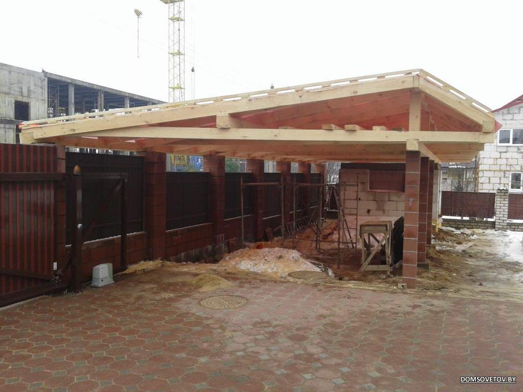

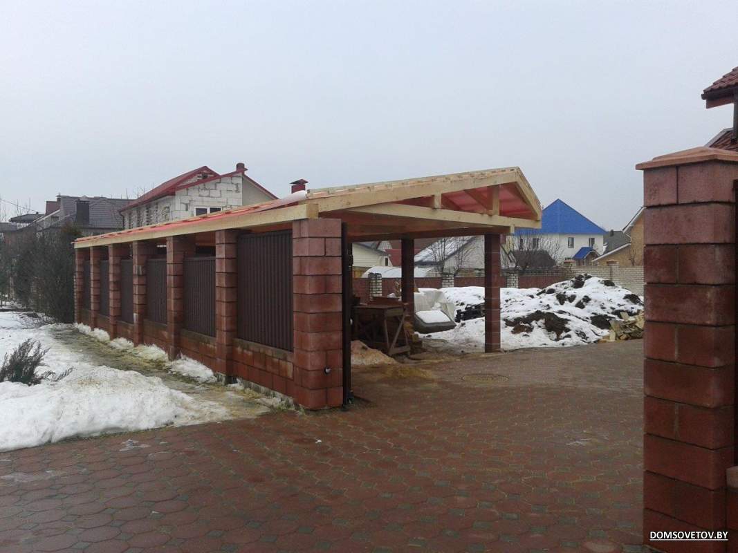

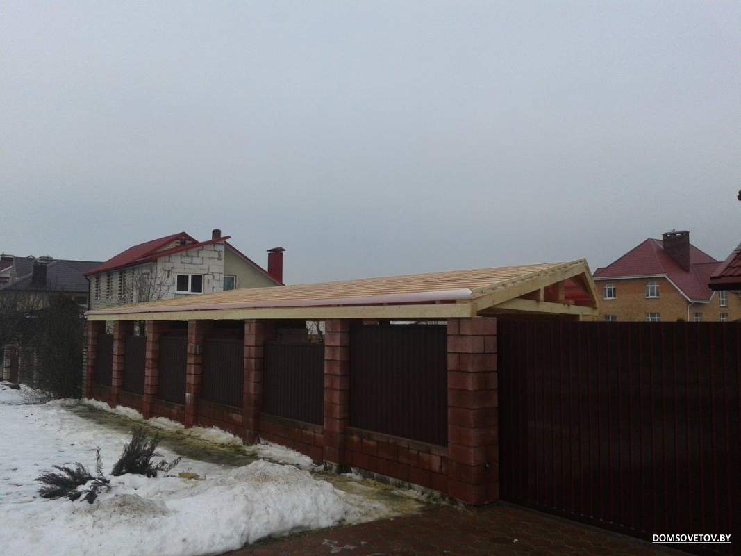

Крыша выросла. Конструкция готова и покрыта плёнкой. Всё готово для укладки металлочерепицы. Сняли размеры листов. Осталось определиться где заказать. Вариантов не так много:
1. Альтер (делают в РБ).
2. Прушински.
У обоих есть профиль конкретно повторяющий забудововскую черепицу (хочется схожесть из за рядом расположенного дома, покрытого забудовой).
У альтера в настоящий момент нет нужного цвета. Наличие прояснится только после НГ. Поставка прушиского свершится так же не раньше чем через месяц. Пока склоняюсь больше к полякам, т.к. точно металл качественный и с гарантией, а кроме этого цвет один в один, как забудовы.

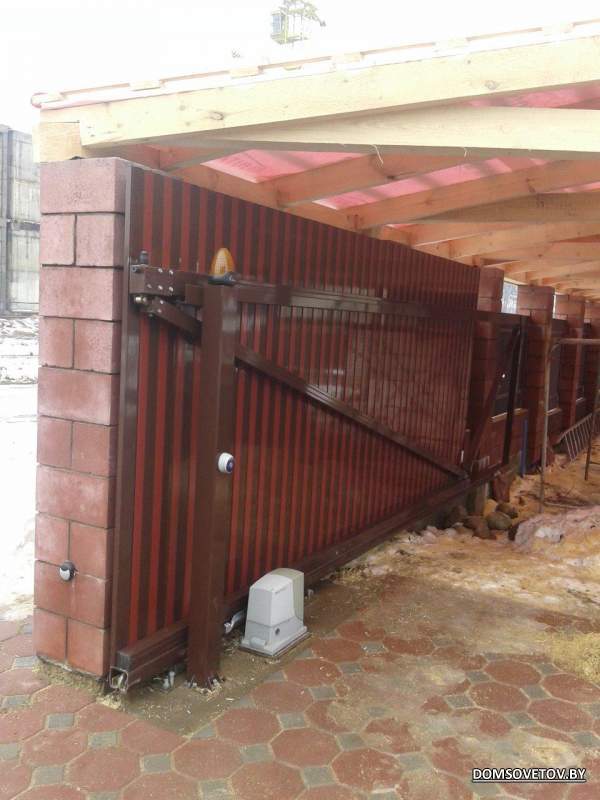

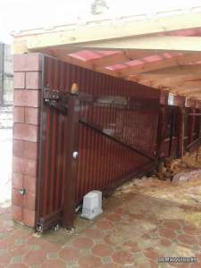

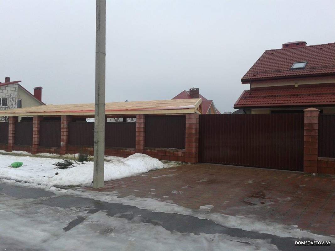

Теперь мотор ворот не нужно будет откапывать от снега.

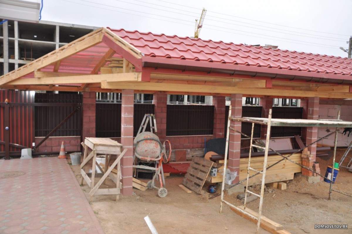

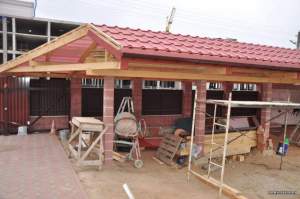

Репутация: 50
Праздник в доме - начался монтаж металлочерепицы. Остановился на металле Прушински. Кровельщики писяют кипятком от качества металла. Краска реально несдираема, чего совсем нельзя сказать о металле Альтер.

seeker, как балка крепилась к вершинам стобиков?

Репутация: 50
Сообщение от пионер Посмотреть сообщение
Все столбики были армированы до верху арматурой. Раствор верхних блоков вскрывал перфом, приваривал к арматуре шпильки и заливал раствором. Все балки сидят на 16-х шпильках. Это что касается старых заборных столбов. Новые же сразу делал ка нужно.
