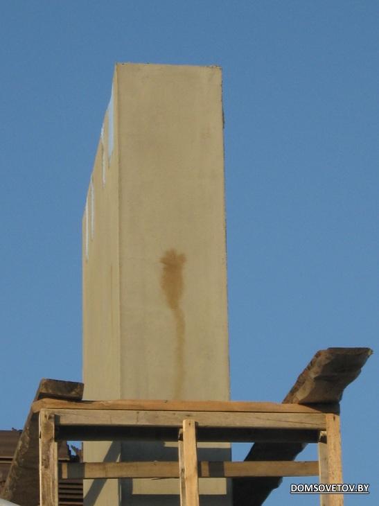

Спрошу наверное здесь. Пару дней назад утеплил дымоход плитами Paroc Fas 3 и "стянул" клеем с армирующей сеткой. Пока только первый слой. Но вот появилось странное пятно. Откуда оно взялось не понимаю...
