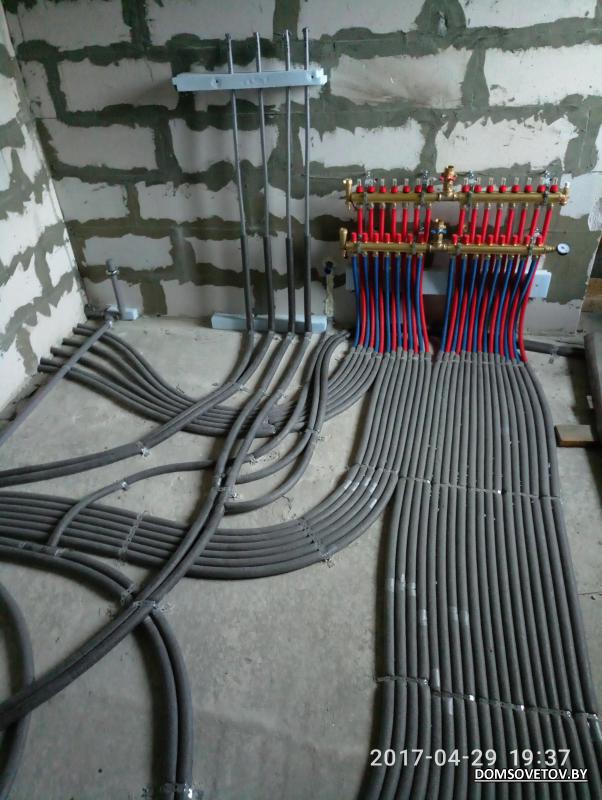

Всем привет! Подскажите-есть ли необходимость в опрессовке теплых полов перед устройством стяжки?
Одни говорят нужно, другие говорят нет-как быть

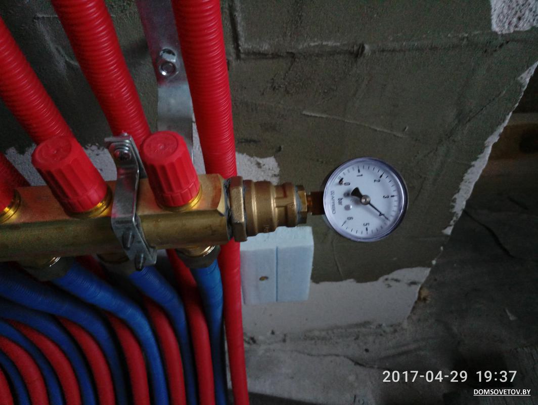

Нужно и оставить манометр для контроля от повреждения трубы. Пресовать водой или воздухом.
А для чего это мероприятие нужно именно перед устройством стяжки? Неужели при устройстве стяжки велика вероятность повреждения трубы?

Сообщение от bovik Посмотреть сообщение
В целом, повреждения труб явление довольно частое. Не только теплые полы, каналия, радиаторы, вода.
Я бы сказал, что повреждения на каждом втором объекте.

Заливать под давлением, по любому. Просто на тест дуть туда до одури, как бы, не велик смысл, при цельных контурах. Разве что рабочие совсем раздолбаи и какие нибудь носилки на трубы ставят. Так от этого лучше не монометром спасаться, а пи..дюлями.

Расскажите хоть пару случаев, реально интересно, не представляю как можно трубу во время заливки повредить, если специально не хочешь этого сделать.

Так для чего под давлением заливать?
Ну слушайте, последний случай:
Полы заливал довольно известный Вася "Мастерок". Заехали и чтобы не топтаться по трубе и разместиться самим на трубы положили листы ОСБ.
В одном из листов оказался саморез, который как раз попал.

Ну да, случай достаточно вероятный, но не может же быть такое на каждом втором.
А чёрт его знает, я всегда думал что это связано с усадкой раствора, т.к. заливают под рабочим, а провверяют в полтора раза большим, ну или ещё большим.

@bovik, скажем так "под давлением труба принимает свою форму"
