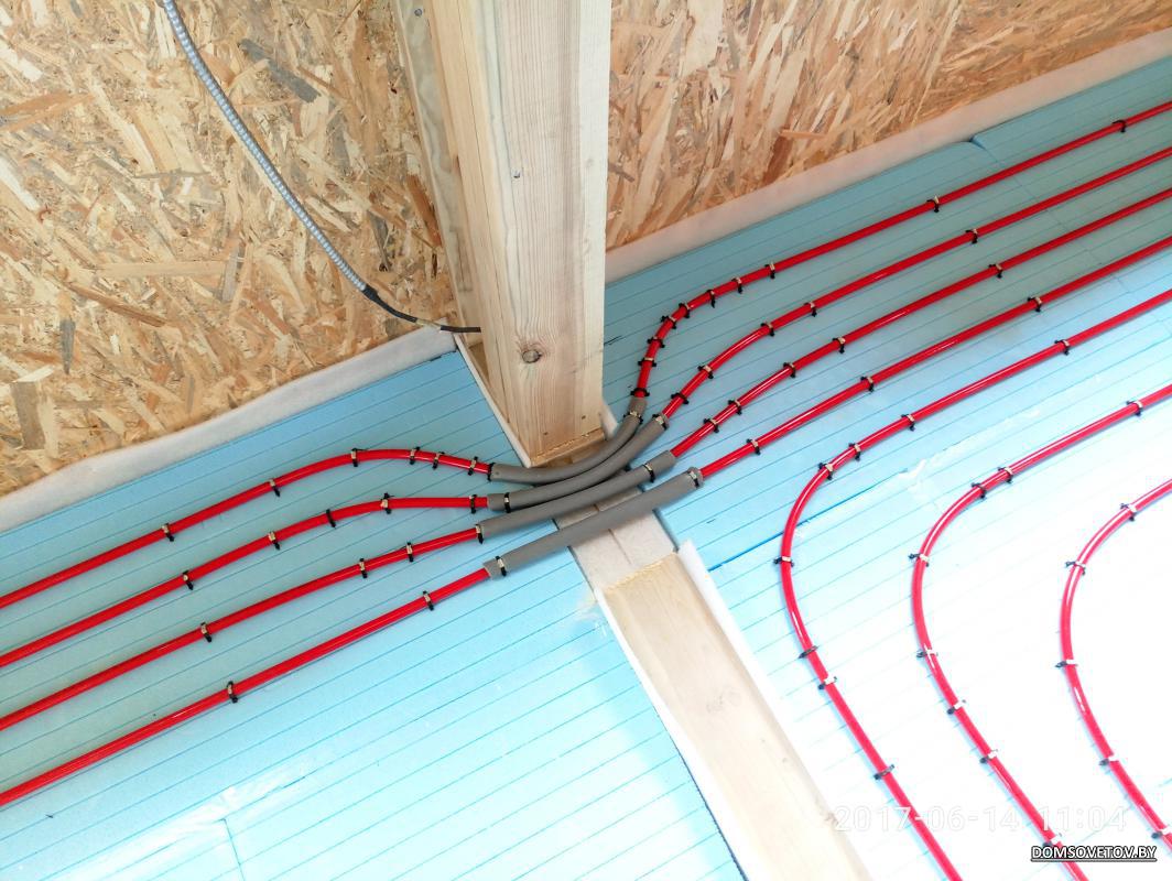

...просто может не так меня понял Сергей31? ... Да, трещина в контуре ТП на кухне отсекает две трубки, но чтобы снять напряжения с этой трещины, я просто пропилю болгаркой поперек прямоуголную стяжку на две части...

Сообщение от Сергей 31 Посмотреть сообщение
Шас пугать буду.
Лезть таки придется.
Вы имеете две разных плиты которые связаны между собою трубами теплого пола. Затем Вы эти плиты начинаете нагревать и можете получить эффект гильотины по отношению к трубам.
Думаете не обойдется? У меня есть в одном месте волосяная трещина в санузле. Таки расшивать?

Ничего тем трубам не будет. Чтобы одеть утеплитель нужно разбивать всю стяжку. Трещины есть у всех, трубы из за них ни у кого не рвёт и не режет. Если одна плита не шевелится относительно другой, то как там труба может повредиться ? А шевелиться они могут только если выгнет. Если наступить на поднятую стяжку она ложиться назад. Если стяжка лежит кусками, но на пенопласте и не задирается, то эти куски не двигаются относительно друг друга, даже если по ним прыгать. Я свою стяжку шпильками через плиту прижал, психанул. Но теперь можно спать спокойно.

речь идет о трубе , которая защемлена в 2-х разных плитах.
можно проверить....на своей жопе..может и прокатит.
но я бы разбил шов и посмотрел-ка труба легла. и тогда делал вывод.

Это проще сказать чем сделать. Разбить шов на трещине и освободить трубы, да ещё на столько чтобы гофра оделась ? Я бы пожелал большущего терпения. Освобождал одну трубку, на последней шпильке попал все таки, гемор ещё тот, ставили пресс фитинг. Это нужно вырезать большой кусок стяжки и отбивать так осторожно, чтобы все остальное не покрушить. Раскрыть все трещины по длине ? Это нечеловеческое занятие.

@trmntr, во первых, после пылесоса, это окажется, скорее всего не единственная трещина, можно найти ещё. Во вторых нужно включить отопление и понаблюдать с недельку. А уже после этого можно принимать поздравления. Не трогай там ничего, треснула и треснула, там где захотела. Не нужно никаких болгарок.
Если бы пришлось делать себе ещё стяжку, то даже не знаю как бы это делал по другому, т.к. по другому или лучше сделать уже нельзя, технология соблюдалась на 100%, я по другому не умею и неприемлю.
Достаточно одеть утеплитель по 10 см в каждую сторону от трещины.

@Сергей 31, Если в трещин трубы идут не так как на фото, а по всей длине трещины, то нужно разобрать половину стяжки, да ещё так, чтобы не попробиаать или не прорезать сами трубы, а их нужно освободить из монолита, они круглые, потом все это нужно ещё залить назад. А когда вы зальете это назад, то, вдруг, понимаете, что, у вас появились ещё 2 трещины, т.к. жёсткой сцепки этой вырезанной и залитой заново полосы с основной стяжкой не будет, это точно такие же трещины и стяжка там обязательно треснет, т.к. она в этом месте уже трескалась. Теперь нужно опять вырезать, одевать трубки, заливать и опять понимать что на это ничего не дало, теперь треснет в новых местах, т.е. нужно одевать утеплитель ещё по 10 см от каждой из сторон прорезанной полосы, но это новые прорези, замкнутый круг.
Если уже и сильно хочется перестраховаться и под пенопластом плиты и подполье или подвал, то в сто раз проще притянуть стяжку к плитами шпильками. Но и это не нужно, если трещину не подняло. Таких стяжек с трещинами у каждого первого, врядли кто-то бьёт свою стяяжку на ширину 25 см вдоль каждой трещины, чтобы одеть утеплитель или пешель, большая часть даже не подозревает что у них есть трещины, там уже плиткой все закрыто было через 2 недели после заливки.
ЗЫ. И, вообще, меня всегда забавлял этот пункт, про разделение контуров с разных сторон шва и усердие с которым это выполняется монтажниками. Если можно протянуть через шов 3 трубки, то почему нельзя протянуть 30 ? В чем разница ? Почему если не переломает эти три, то должно переломать 30 ? Наверное когда эти три трубки проходят вот так аккуратненько в уголочке, то это не так страшно выглядит ))
Только, вот, стяжку, если задирает, то в первую очередь и сильнее всего вот на таких углах около шва, по этому это не самое лучшее место, для перехода труб через шов, если уже придумывать дрочерские нюансы, то эти три трубки лучше положить ближе к середине и где-то между маяков, т.к. на маяках тоже бывает стяжка трескается и выгибается, маяк это тот-же управляемый шов, ослабленное место.
