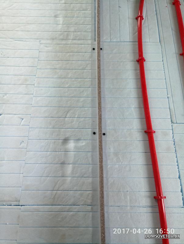

стяжки рвёт и выгибает
Привет!
Если помнишь, я в мае месяце заливал свои теплые полы, стяжка 5 см... цемент:песок - 1:4. Дней десять я их увлажнял и пленкой укрывал...Короче говоря, прошло три месяца и только сейчас появились трещины. Но это скорее по моей ошибке. На слишком длинном участке стяжки я просто поленился сделать шов для снятия напряжений. И вот итог:
Между двумя трещинами у меня стоит сейчас гипсокартонная перегородка... Остальные стяжки пока в норме, все друг от друга отделены и от стен тоже...

Трещина пересекает трубы? Или таки проходит между контурами?

Предположительно вот так:
Эти три месяца у меня на краю стяжки, где сторона 3 метра, стоял все это время холодильник, может он своим весом как-то "перегнул" мне стяжку?

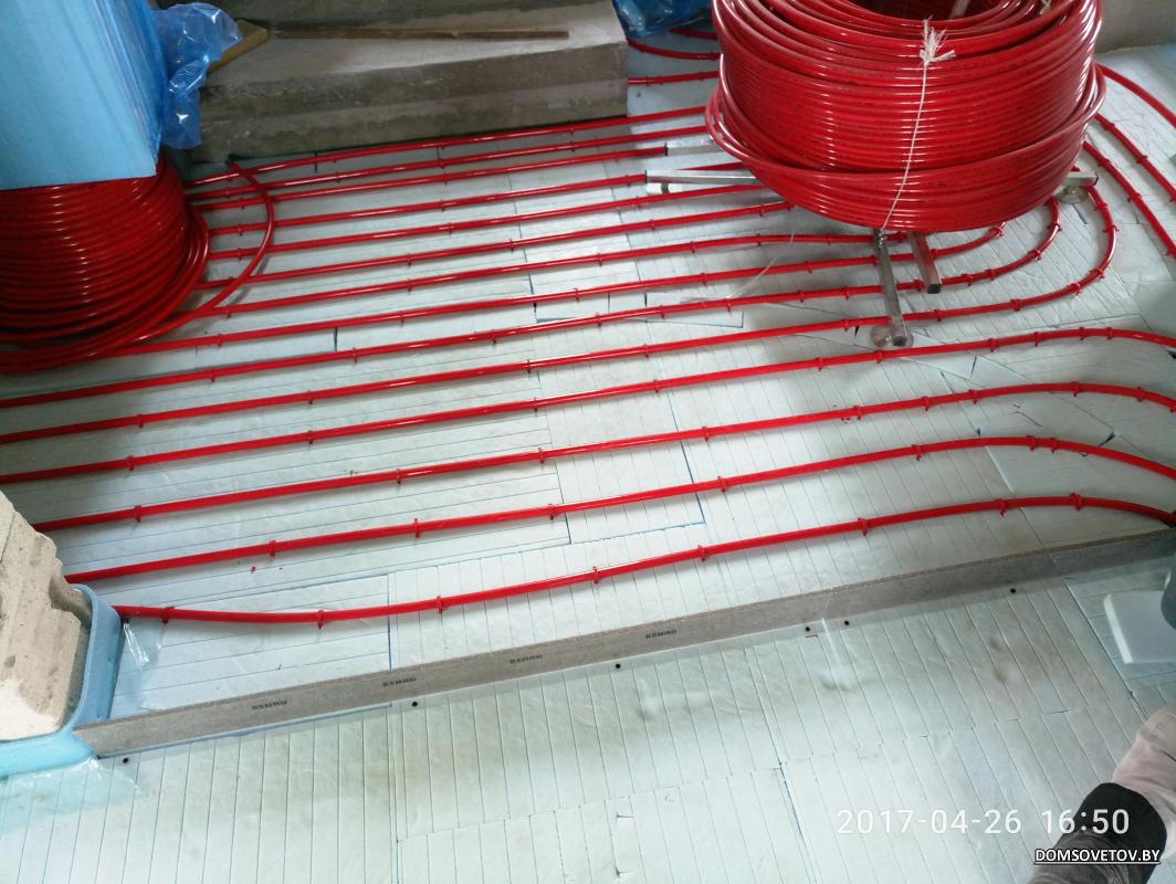

Подскажите, что означает пунктирная линия этом рисунке?

Сообщение от trmntr Посмотреть сообщение
Если локальная трещина не пересекла трубы то Вам повезло.
Расшить трещину, вставить деформационный шев. На трубы пересекающие трещину одеть трубный утеплитель.

@Сергей 31, в эту трещину я уже не полезу ковырять её, просто отступлю от неё к гипсокартонной стенке, где нет трубок ТП и просто болгаркой прорежу шов, чтоб разгрузить трещину... Грубо говоря, просто разрежу прямоуголную стяжку на две части... В каждой из них есть контур ТП.
Шас пугать буду.
Лезть таки придется.
Вы имеете две разных плиты которые связаны между собою трубами теплого пола. Затем Вы эти плиты начинаете нагревать и можете получить эффект гильотины по отношению к трубам.

@Сергей 31,
Не связаны они трубками ТП
Я просто разрежу, разделю эту плиту на две части и у каждой будет свой контур ТП. Откуда возьмется эта гильотина?
@Сергей 31,
Я тоже не догоняю. Вы же нарисовали трещину, которая отсекает 2 трубы?
