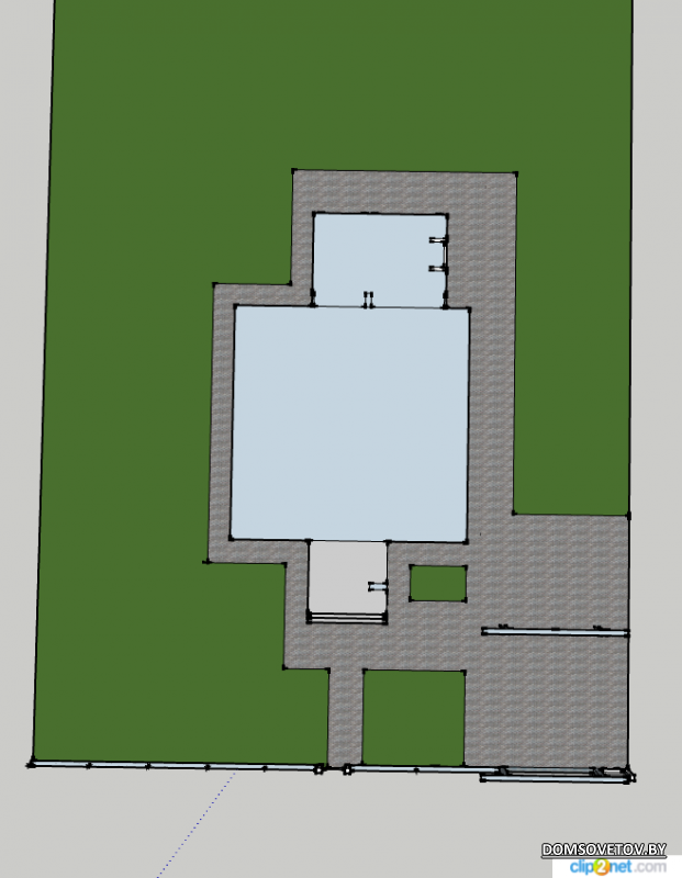

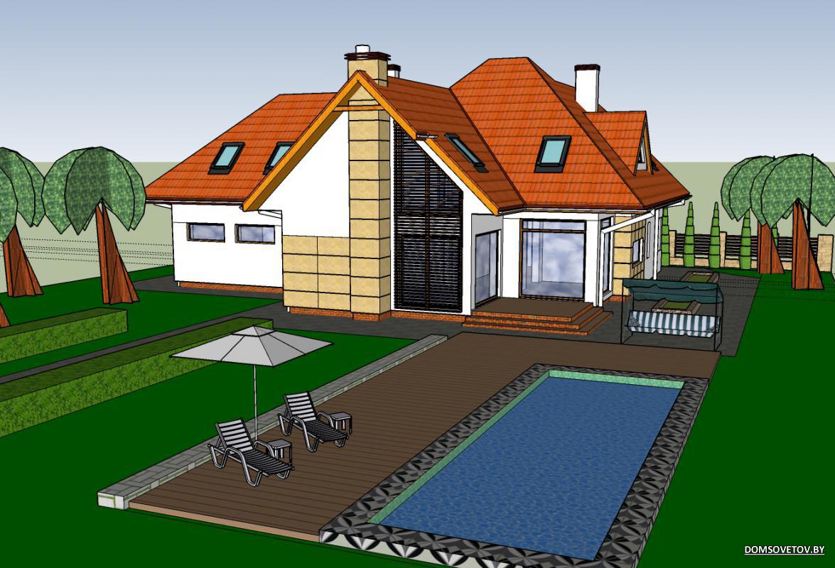

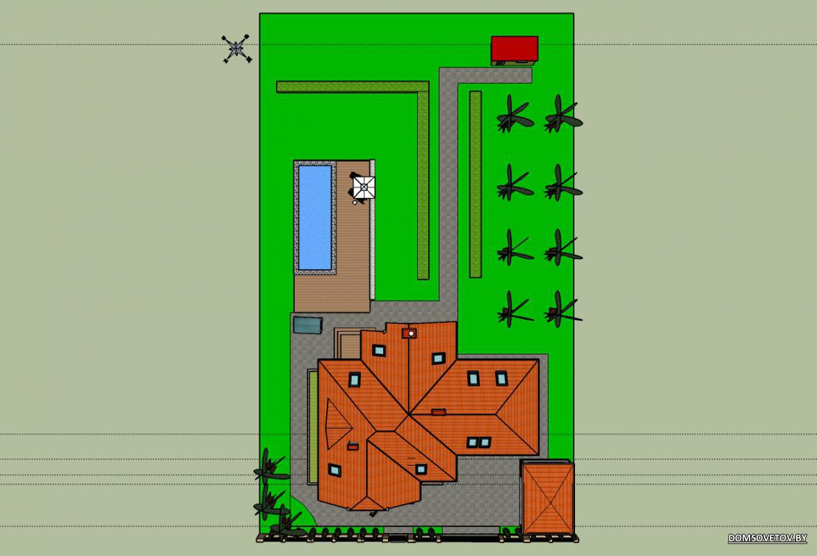

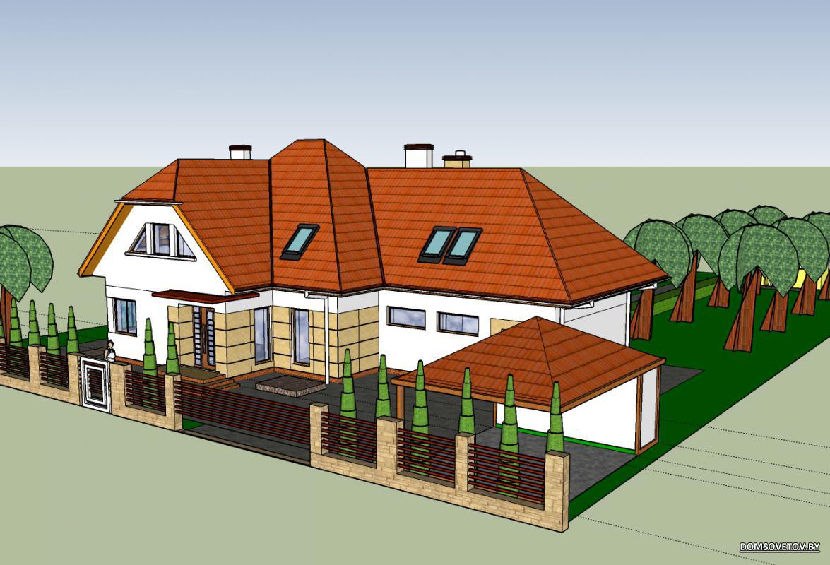

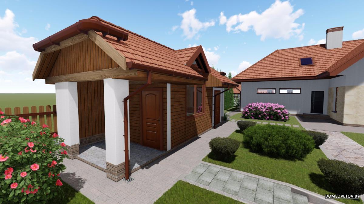

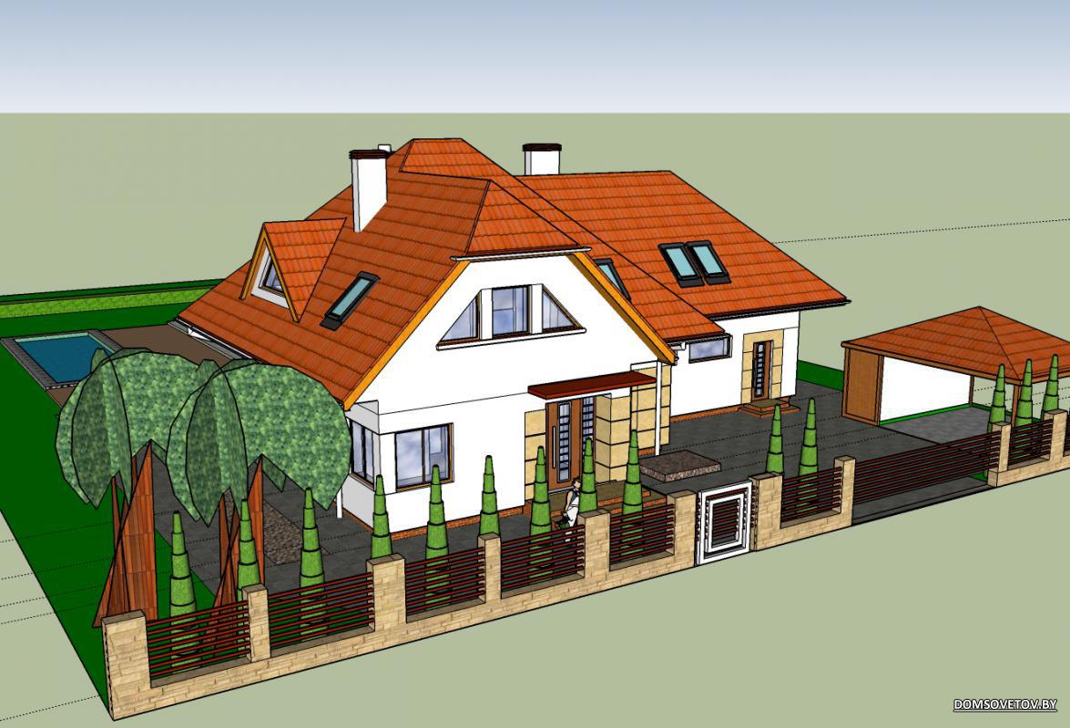

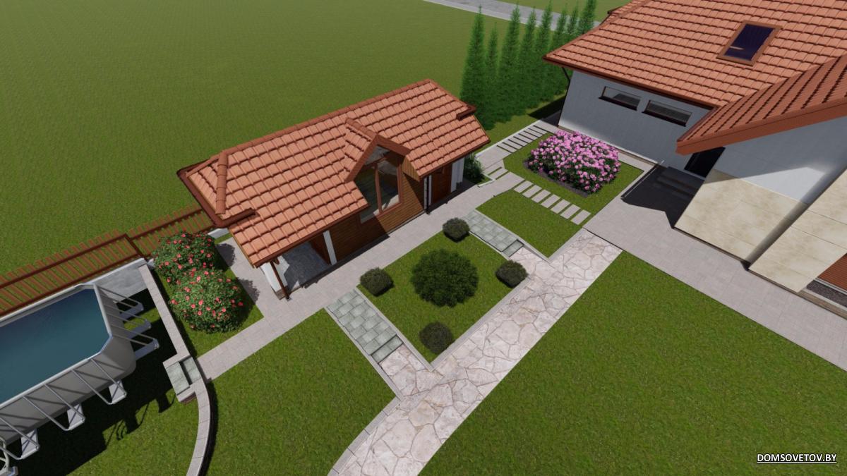

Прежде чем идти к ландшафтному дизайнеру, решил обсудить "видение" с женой. Словесно ей представить трудно, спорить потом не хочется, поэтому взялся за наброски. Вот пара вариантов организации участка. Немного не дорисовано что-то, но процесс идет
Юг на участке со стороны бассейна. К слову, кто-то просчитывал бюджет уличного бассейна, что чего по чем выходит? Я понимаю что целесообразность почти ноль, с учетом нашей погоды, но все же.

Сообщений: 15,772
годна.
терассу накрыть обязательно
только бассейн не начинайте сейчас. (может ещё передумаете. или с навесом его ...павильон. посмотрите на погоду- вам оно надо на 3 месяца? + отопить -дурдом..

Бассейн на улице смело конечно
Старый 23.03.2016, 18:35   #390 или 257402
Сообщений: 3,771
У меня сосед - тоже оптимист. Сделал на улице бассейн. Года три он ждал, плиткой его не отделывал. Использовал только надувной рядом. В результате закопал и сделал красивую клумбу. Не в нашем климате строить на улице бассейны. Удовольствия максимум на 20-30 дней за лето (это когда там можно плавать), а мороки - вагон.
Еще один знакомый пользуется уличным бассейном, но тот выглядит, как деревенская сажалка, т.к. ухаживать за ним через пару-тройку лет стало влом.
Так что таки подумайте.
