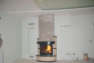

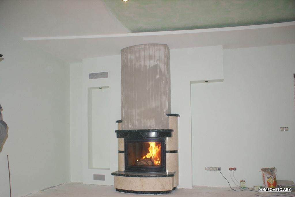

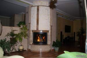

Я сейчас покажу подборку где использовались остатки материалов или можно сказать по другому-одного материала явно не хватала.
Узнаю родную панораму Выглядит вполне неплохо
Игорь, во что ее облицовка встала (материалы + работа)

_shura, Цифры,цифры я честно не могу сказать,любой камин надо считать.Порядок цифр правда у них есть.И потом я же написал камин сделан не совсем правильно(в смысле комплектации)Этот камин стоит у одного чела на даче(хуторе).Сырьё (мрамор)он комплектовал сам(привёз камень двух цветов и сказал что с этого надо сделать камин,поэтому там и вставки(длины камня не хватало,в машину не влазил) и т.д)+этот камин отапливает весь дом(резервно,основной там тепловой насос).Поэтому с ценой,извини,никак,надо считать

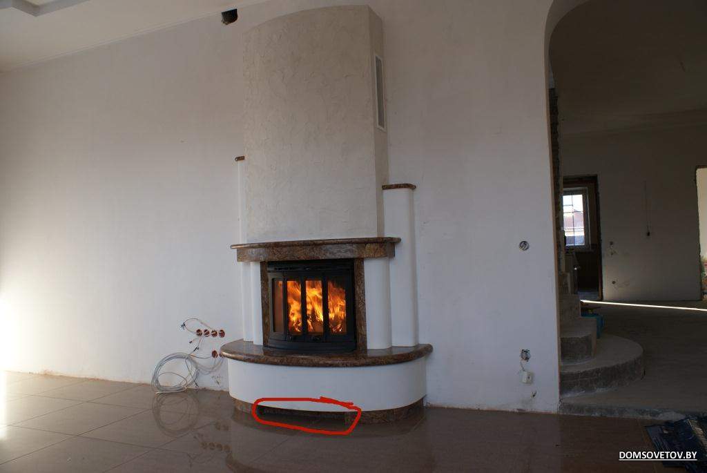

У Вас по моему на угол камин.А на угол это выглядит примерно так

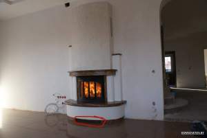

Игорь, а с подачей водуха на разводку как дела обстоят? 750см2 снизу ведь нужно.

_shura, А там и сверху ничего не видно.Если в этом камине ещё и решётки вынести на лицевую часть то видон будет отменный.Все решётки находятся за углом .В предыдущем камине решётки тоже стоят не совсем на камине а как бы в тему левее,ещё бывает их прячут в плинтусе.
