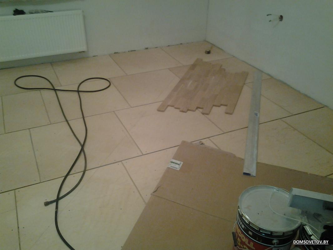

фанера уже лежит.(при кладке по диагонали-все швы будут правильно ориентированы -наложения швов не получится)

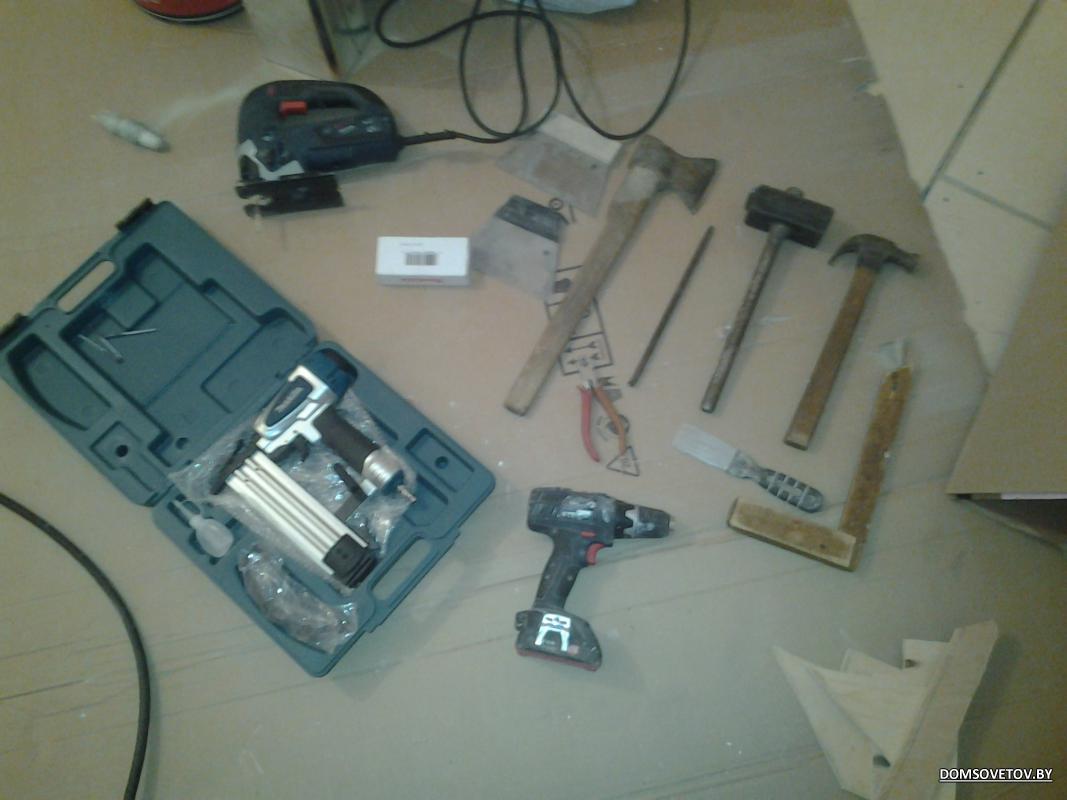

что касаемо пистолета. если честно-то я не знаю-зачем прибивать паркет. раньше на "смолу" клали.
(ну ни разу я не видел прибитого паркета...да и поколоть можно.)
например на стяжку кладут просто на клей.
у соседа ТП в стяжке. лежит отлично.
у меня листовой паркет большой лежит на ПВА на ТП стяжке.
так что клей -любой. просто ПУ-это вааще по-серьезному.(любой.)
стяжку обеспылить и грунтатуть
Да тут паркетчики сказали, что основное чтобы фанера по шву не совпадала с паркетом.
Фанера была разложена и полностью подрезана под комнату, сейчас все убрал загрунтую и буду пробывать клеить.

Приклеил и я фанеру к стяжке в нескольких комнатах. Клеем Ansercoll 5-10-15.
Фанера 76х76 см, дюбелил минимум 9 дюбелями. Такого количества достаточно, где стяжка ровная, т.е. ничего нигде не хлюпает. В некоторых углах были проблемы (углы задраны), что-то сбил, что-то оставил так. По итогу пришлось бить в 2 раза больше дюбелей чтобы не хлюпала фанера.
Что напрягает: 1. Расход клея, у меня получился около 0,85-0,9 кг на 1 м.кв., мне говорили что меньше 1 кг не получится. использую зубчатый шпатель В3.
2.Расход грунтовки ansercoll, получился в 2 раза больше чем по планировался и ее не хватит на 1 комнату, купить обычную грунтовку, т.к. этой нигде нет?
3. Трубы отопления, знаю где идут, но надо было делать так чтобы лист фанеры их полностью перекрывал и с двух сторон и с двух сторон от трубы дюбелится. А у меня в двух местах стык двух листов приходится как раз на трубы, т.е. там не задюбелишься, в итоге кусок 76х30-40 см не закреплен никак, я груз наверх приложил, но думаю может стоит сорвать в этом месте фанеру и переложить?

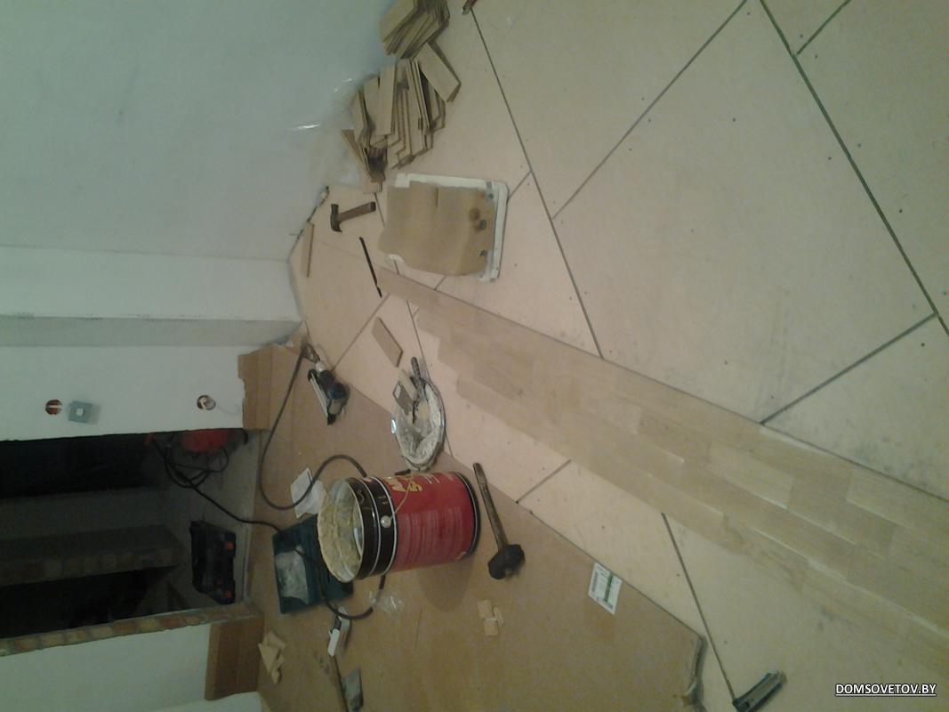

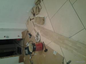

Только дошли руки до начала укладки
Постою, послушаю критику
Старый 26.11.2016, 23:44   #35 или 276835
Сообщений: 15,419
клей есть?

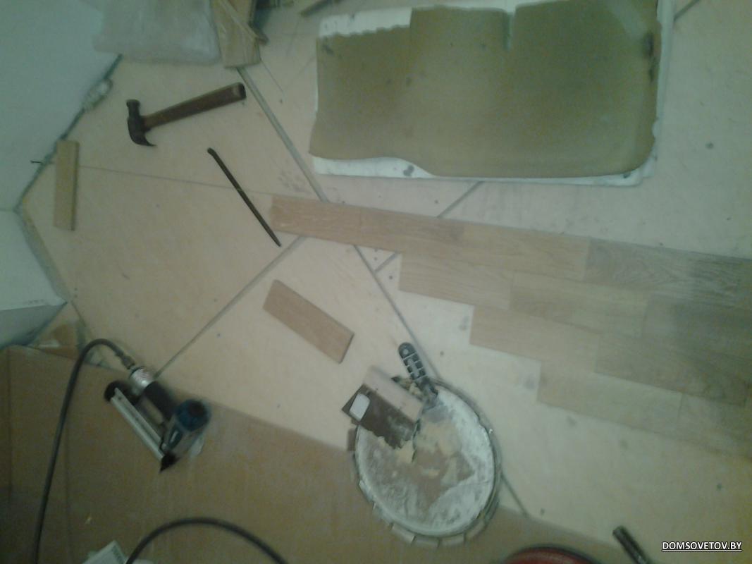

Старый 26.11.2016, 23:59   #36 или 276836
Сообщений: 5,130
торцы плашек перед укладкой стоит проверить и подшлифовать
тогда не будет косых щелей
Старый 27.11.2016, 00:05   #37 или 276837
Сообщений: 15,419
если всё же щели будут напрягать-всегда есть лак и опилки(пудра от резки)

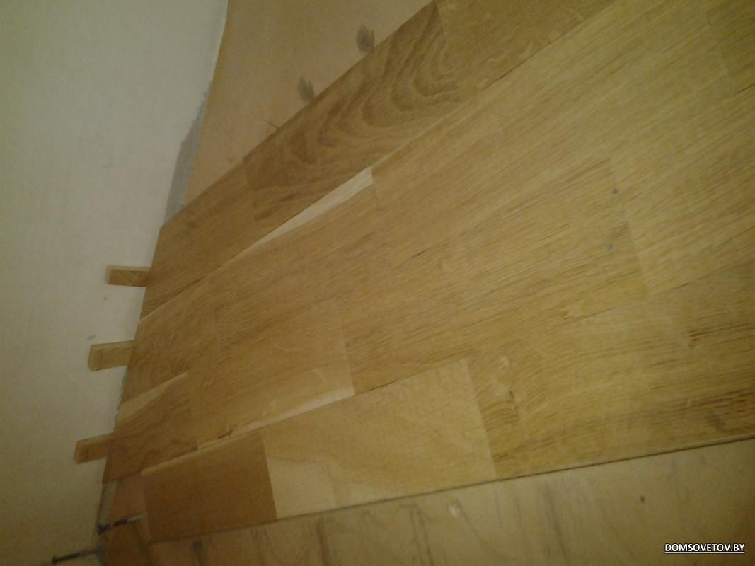

Антон-Брест
Регистрация: 28.01.2012
Сообщений: 982
клей есть?
На одной фото нету, т.к просто прикладывал смотрел геометрию.
А так есть, просто когда делал маяк маал плашку, чтобы не подчищать.
У меня плашки разные но большинство 250*70, т.к. комнаты не большие и якобы малая плашка увеличивает помещение. Как проверить 2000 плашек и еще подшлифовать? Было пару сильно плохих плашек пока, их положил видишь что плохо очень снимаешь и выкидываешь в дальний угол

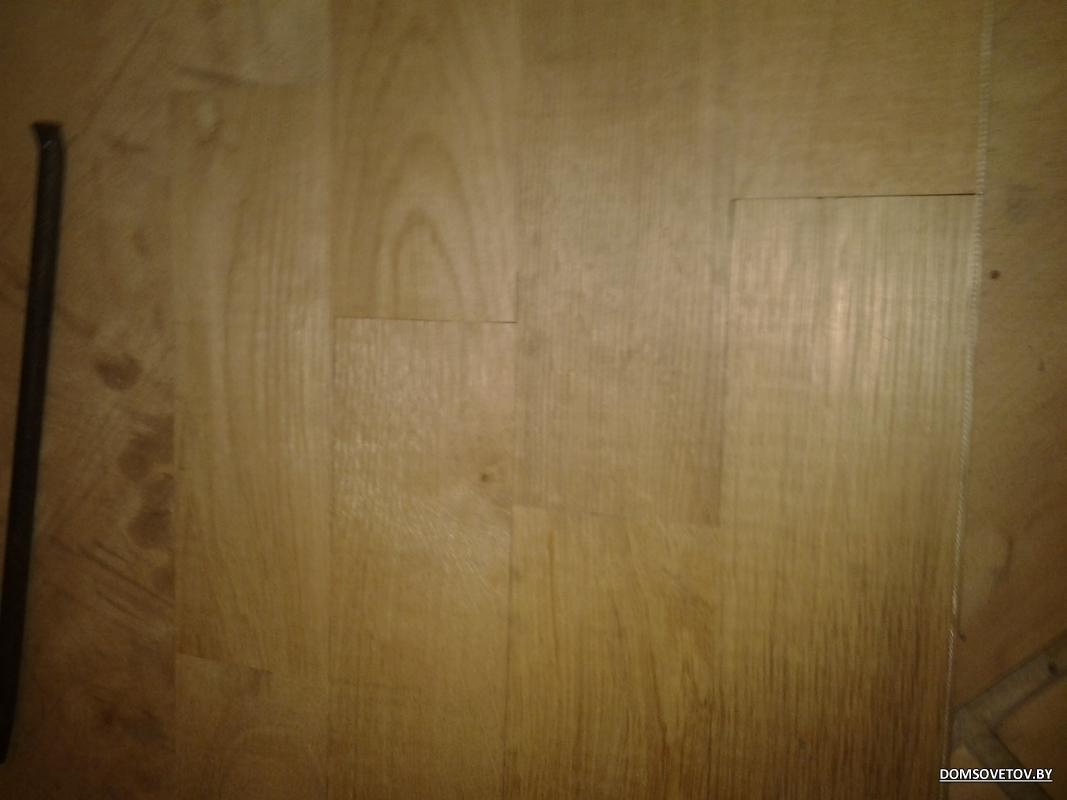

А вот что за порок дуба, желтые пятна?
---------- Сообщение добавлено в 18:31 ---------- Предыдущее было в 18:25 ----------

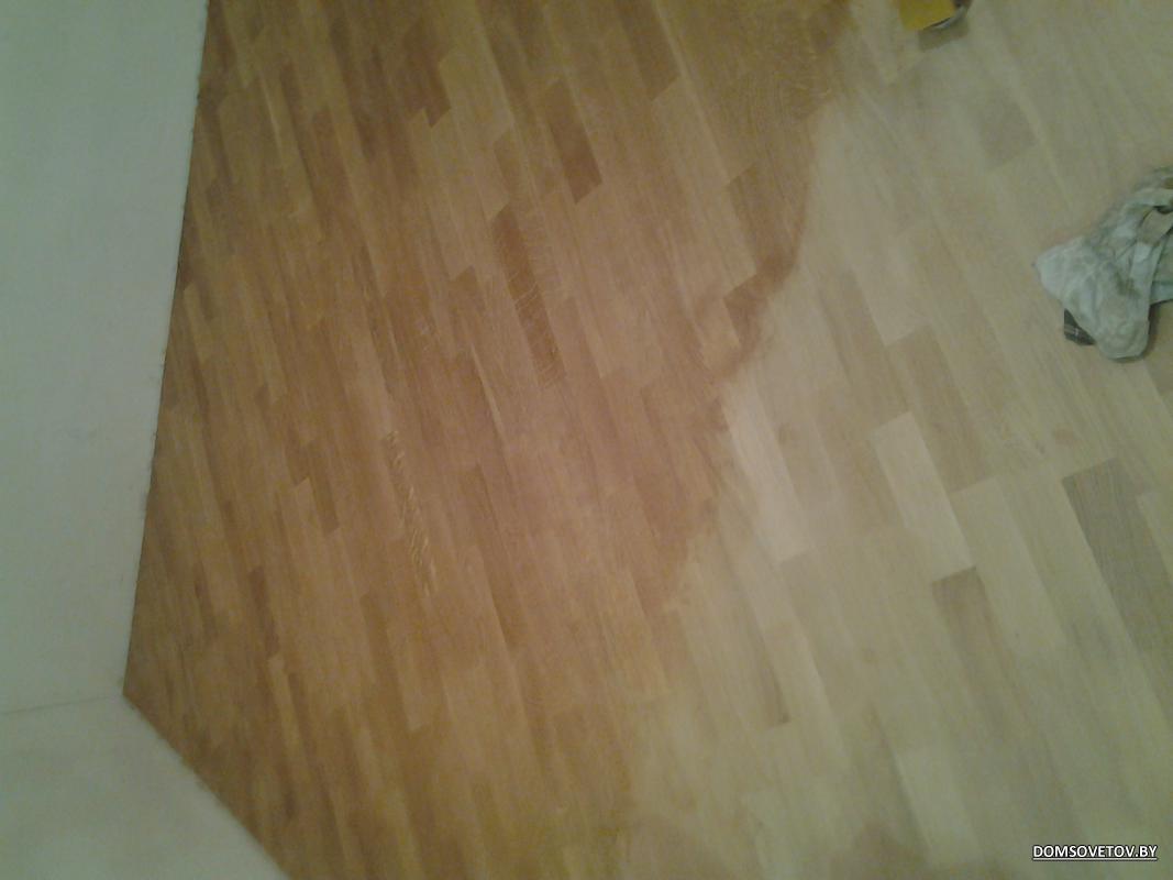

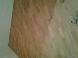

Планирую маслом покрывать Рубио, уже купил

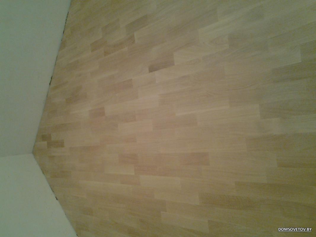

Антон-Брест
Сообщений: 982
Сделал первые 30 м.кв. по стоимости получается 23 доллара за квадрат готового покрытия.
