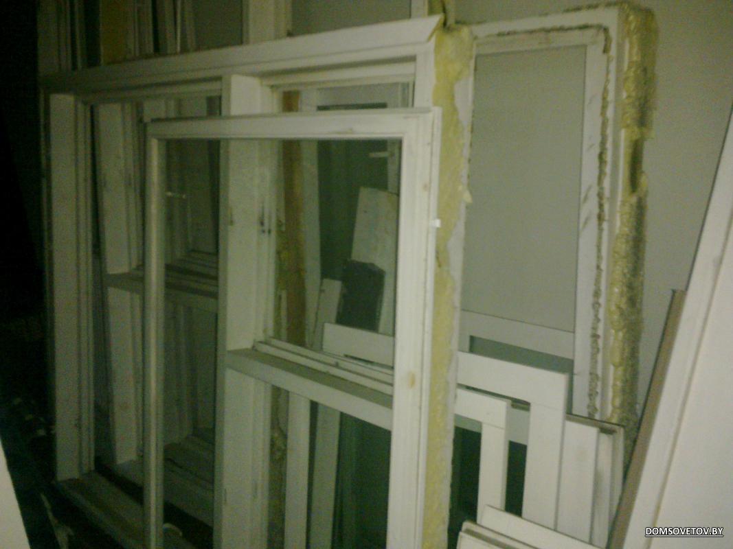

Сегодня не ездил, добывал окна, завтра это всё поедит на стройку. Проемы под эти окна уже сделаны.

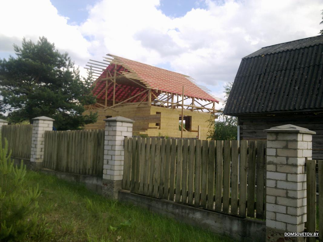

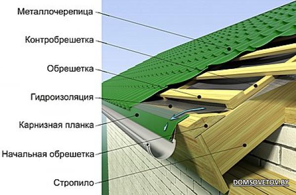

На последнем фото это оптический обман или плоскость пропеллером?
И не совсем понятно, что с первой обрешетиной? Она что, прибита не на контру, а на кобылку?
Плохо видно на фото.

Там, с верху с левой стороны самая верхняя доска ещё не была набита, поэтому создается такое впечатление.
Самая первая набита на кобылку (типа как 25-ка подложена), все остальные на контр-обрешетку.

И что, первая волна мч будет клевать вниз?
Откуда такая технология?
Нет, они все в одной плоскости, я думал такая технология общепринятая, они как специалисты в своей области типа всегда так делают. Могу спросить при встрече. Карнизную планку сказали подложат под мембрану. Угол для скатывания влаги есть.

вот, чуток погуглил и нашел такую картинку
и у меня так сделано

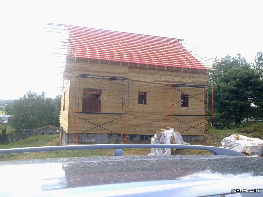

Сделали второй скат под металл:
Дошили доской под крышей, где первый скат:
Завтра заказывать металлочерепицу, думаю или монтерей 350/14 или этерна 350/25. Первый вариант более классический. Какой вариант более практичный?
