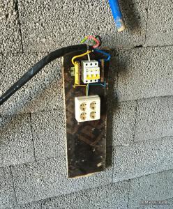

Ждал пока подвезут песок, решил не терять время и подключить временный ввод в дом.
Правда сейчас смотрю на фото и понимаю что немного затупил, ввел только одну фазу в автомат

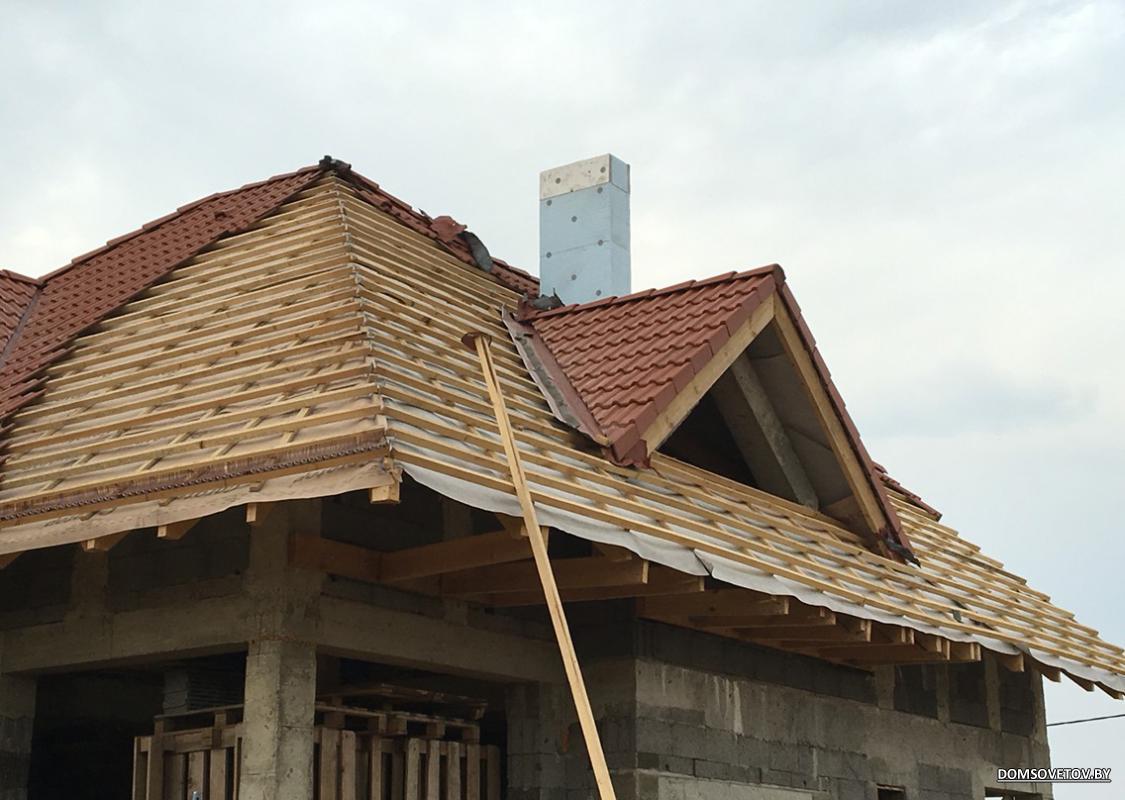

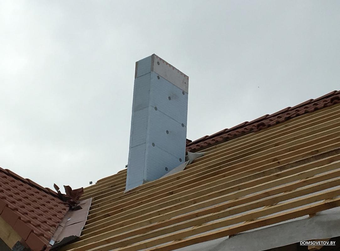

Пока мои кровельщики разбирают кровлю , я тем временем пытаюсь найти позитивные моменты во всем происходящем
Утеплил вентканалы, правда обратил внимание что эта конструкция слегка покачивается.
Вспоминая тему стройки @prosto, решил не дожидаться падения конструкции от ветра, буду усиливать.
Планирую пустить 4-е уголка вниз на 3 с половиной метра, связать их в единую конструкцию и закрепить внизу.
надо как советовал Павел ГСС: с двух сторон натянуть по две арматуры: будут друг-друга уравновешивать.

@Prosto, а какая у вас была высота конструкции над кровлей?
больше двух метров, может три

У меня чуток ниже, 1,8 метра по нижнему краю, но наверно все же подстрахуюсь
Уголками чуток дороже получается, эффект будет тот же, а вот спрятать эту конструкцию мне видится легче в моем случае. Получится внешнее армирование
