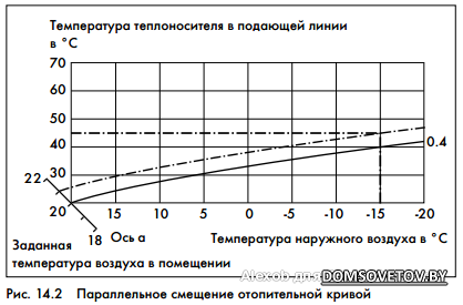

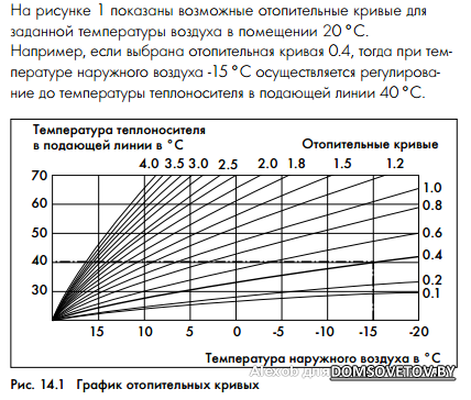

Не получается ли, что при выставлении 21гр при 0.4 кривой мы просто получаем 20гр при кривой 0.5? Т.е. нужно найти такую кривую, которая будет подходить под теплопотери твоего дома.
Но остался непонятный мне вопрос - пусть выставлена Тподачи с учетом корректировки желаемой температурой, но когда котел отключится?

Как котел определяет, что уже нагрел помещение до нужно температуры внутри помещения без датчика температуры внутри помещения?
А не как не определяет, он отслеживает тока уличную температуру (очень удобно для больших зданий). Как и сказал зам директора нужную кривую подбираем методом научного тыка.
Если данный датчик стоит в самом блоке автоматики, то получается котел ориентируется на температуру в моем случае котельной?
Датчик котла вроде как тока на случай включить незамерзающий режим (может у вас что и не так).
