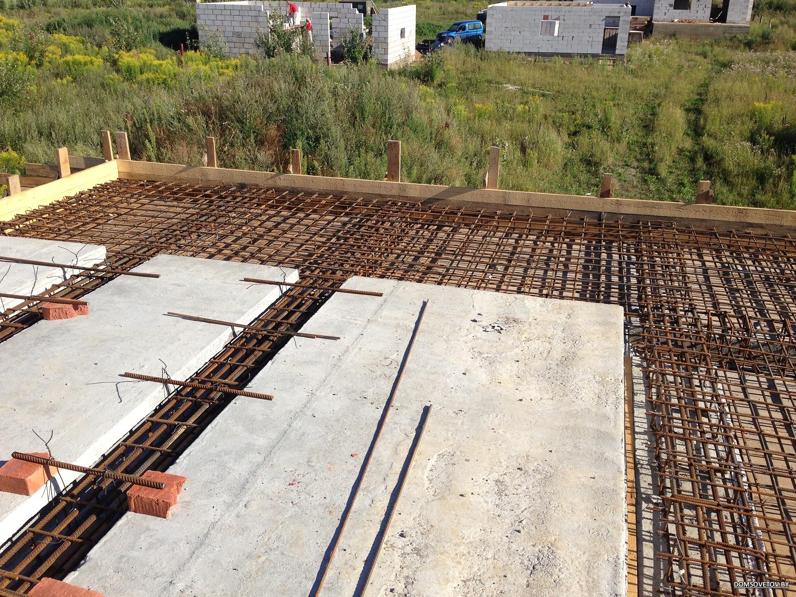

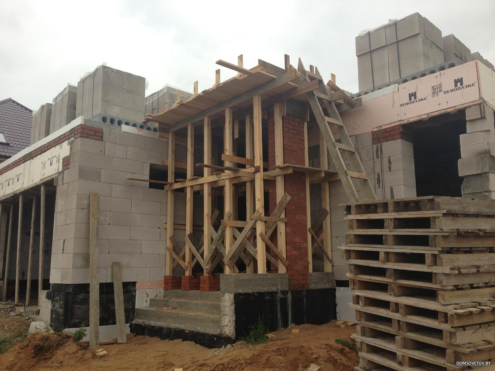

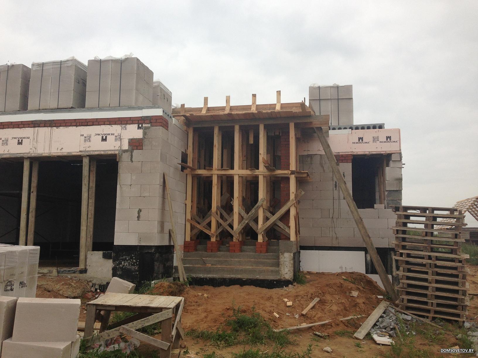

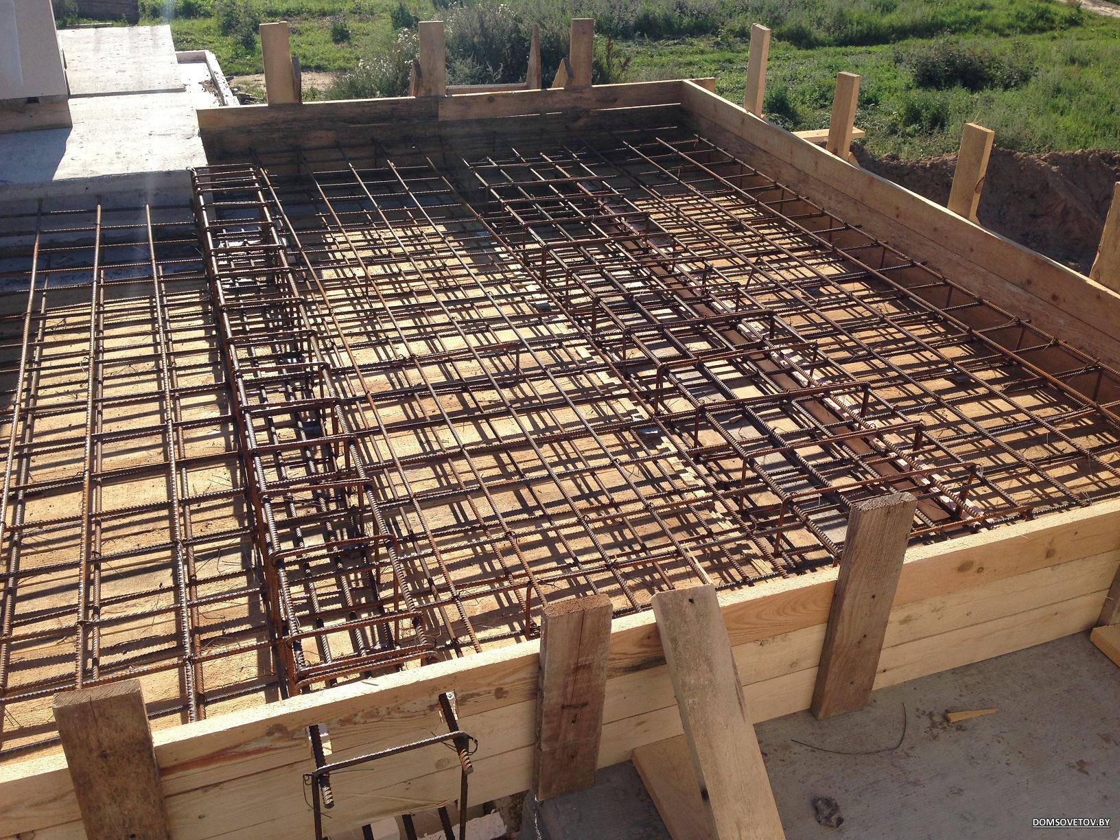

Подготовили опалубку для козырька над крыльцом + связали арматуру:

А у вас в проекте такое решение по арматуре?
Как минимум всю сетку надо поднять на 2.5см от опалубки (если нету плстиковых подставок, то гнут "лягушки"). Ну и козырьки армируются верхней сеткой, с переходом еа нижнюю либо две сетки.

wilson, этот элемент должны были по проекту делать, завтра уточню всё)) наверное, не доделали еще... заливка на 31-е запланирована

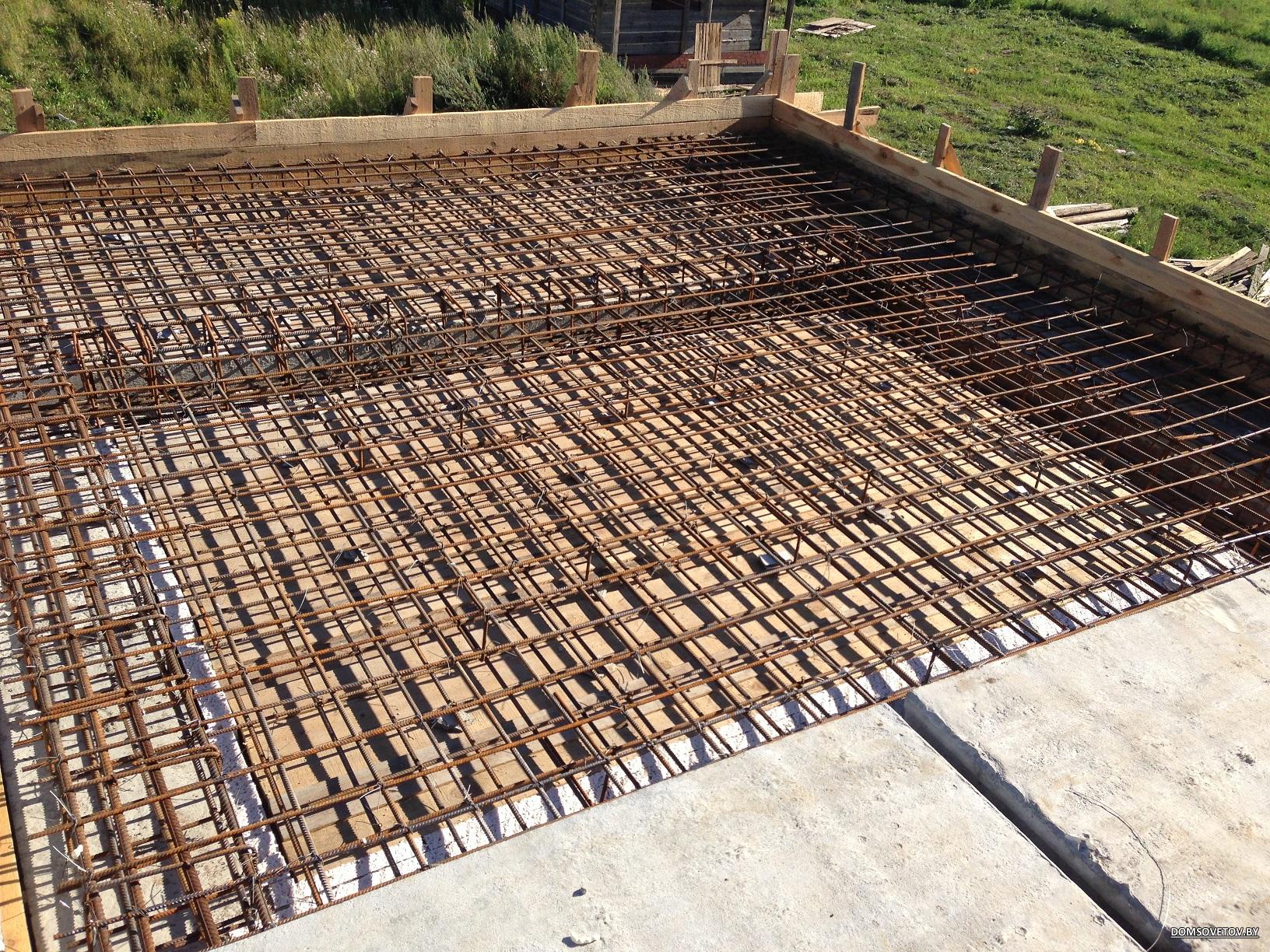

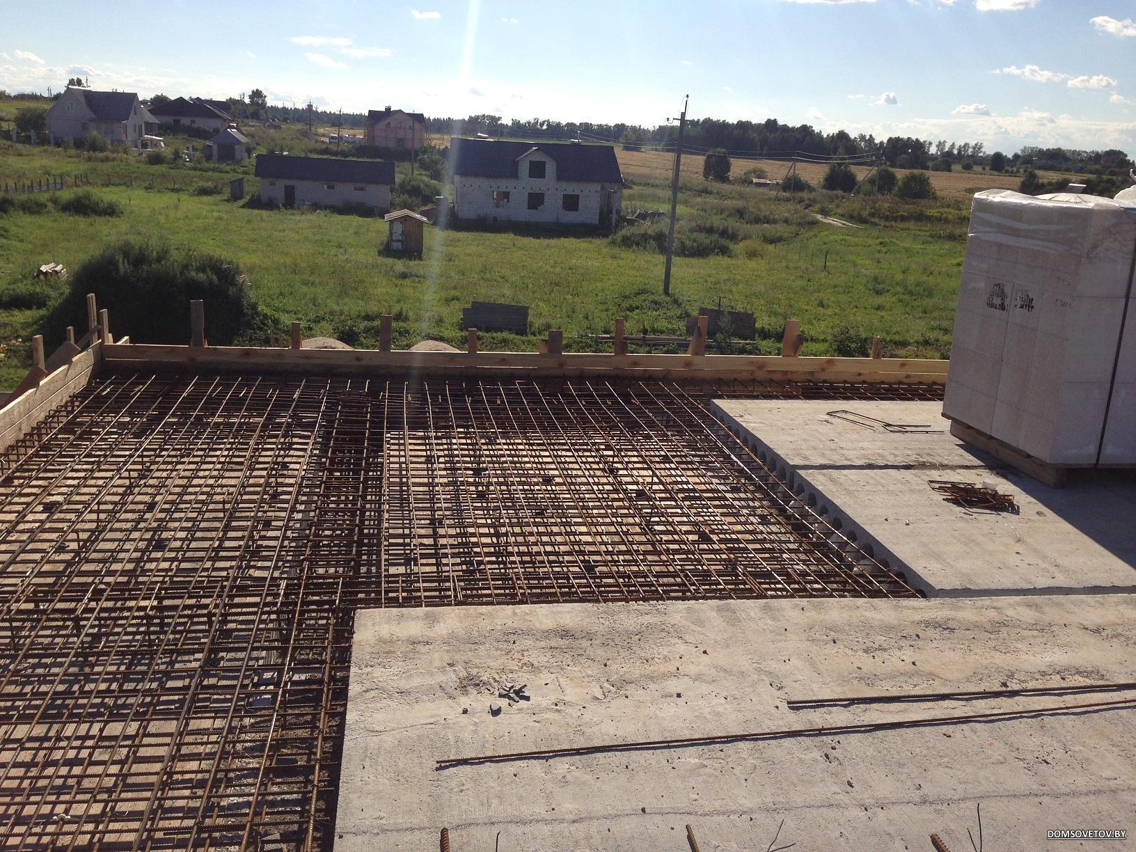

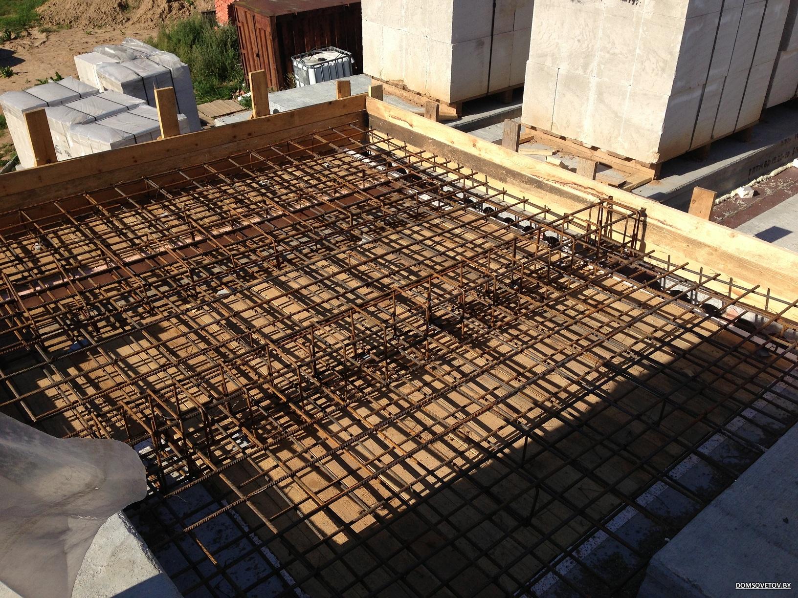

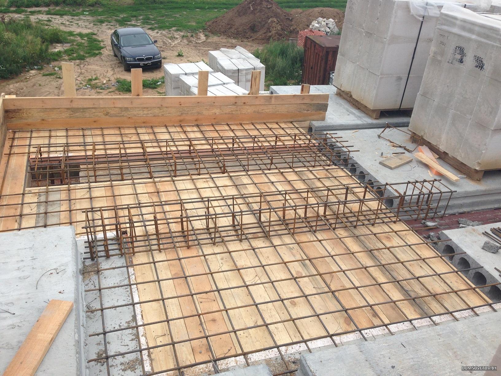

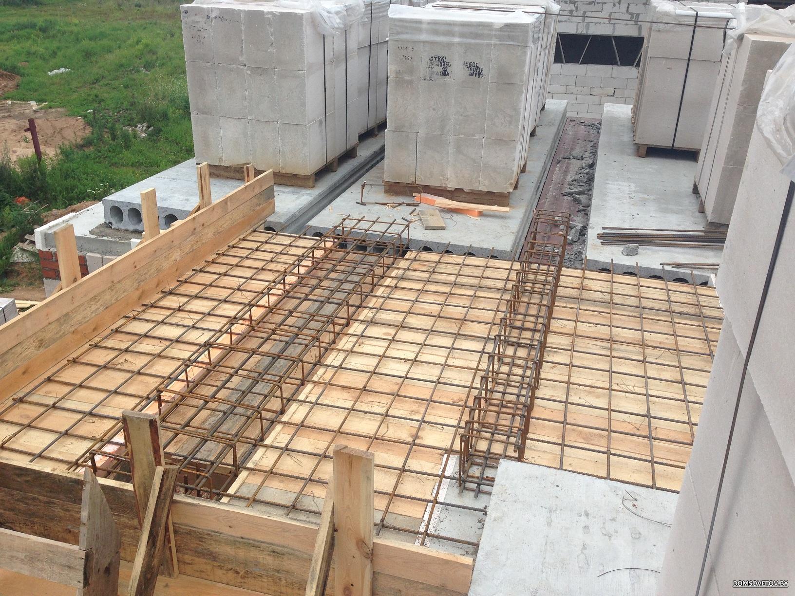

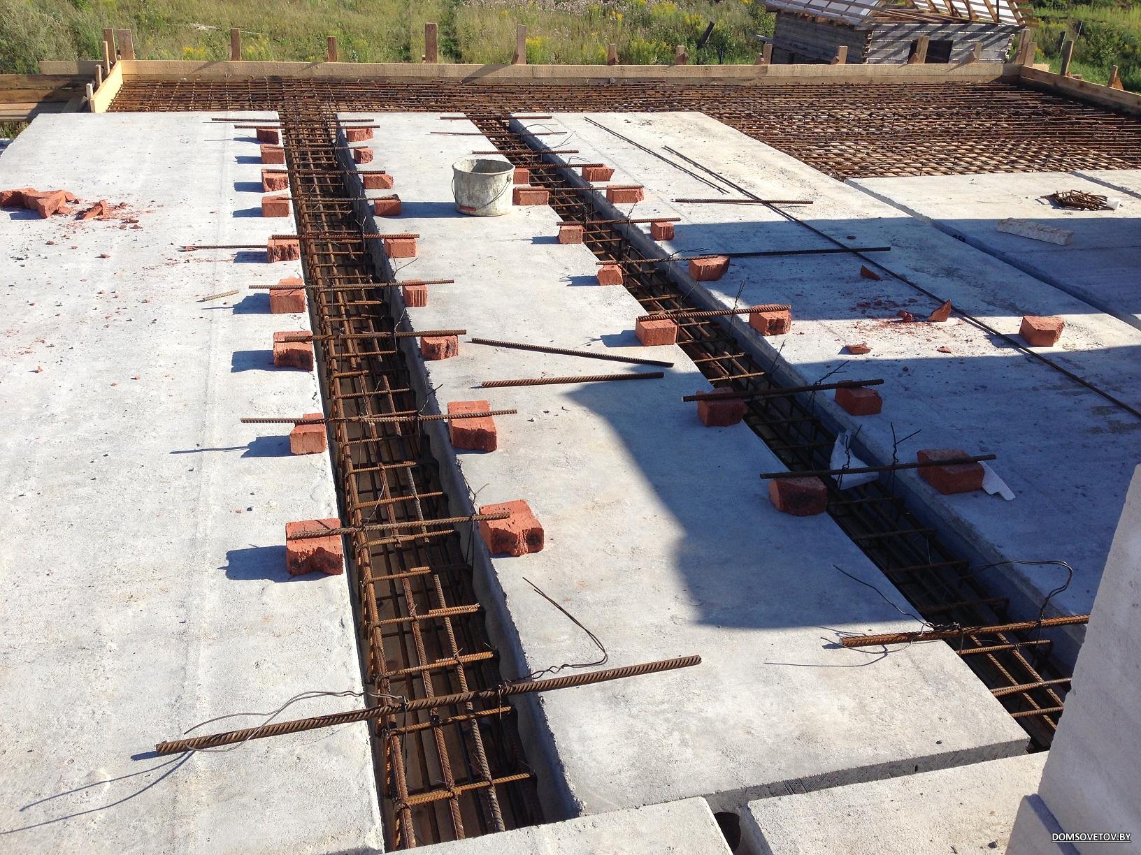

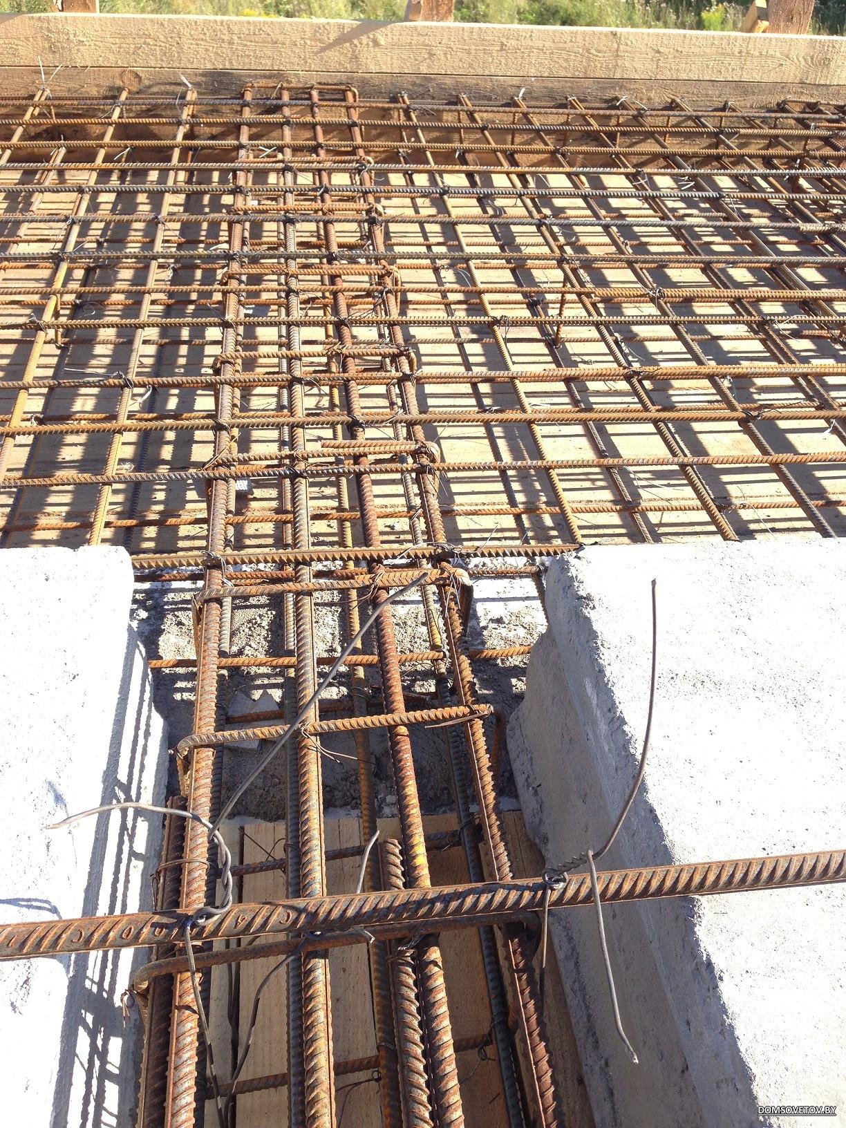

Всё, сфоткал уже в более завершенном виде! Доделали армирование монолитных участков перекрытия. Теперь вроде всё видно, что правильно.. армирование в 2 слоя и снизу подложили под арматуру подкладки. Теперь я спокоен
На завтра запланирована заливка, главное чтоб бетононасос с бетоном не подвели

Польские конструкторы не жалеют арматуры

Сообщений: 4,721
Репутация: 82
......... оставлю без комментариев по армированию

Pavel_GGS, Павел, знаю вы разбираетесь в этом! Можно вкратце - выдержит?))

Репутация: 82
Сообщение от barapasha Посмотреть сообщение
да там зашкаливает все разумные пределы в раза 2. меня аж передернуло. я к таким перерасходам отношусь так : люди закладывали такой запас не по уму.скорее всего далеки от того что делают. ибо когда "правильно" тогда выглядит "красиво". а с инженерного взгляда на армирование это " некрасиво".
а за хомуты из рифленки надо руки поотрывать. хотя я думаю это не в проекте , строители лепили из того что было
