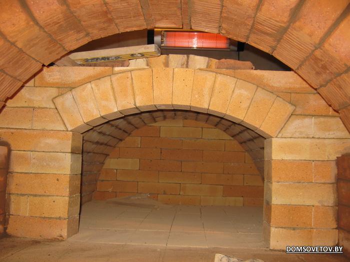

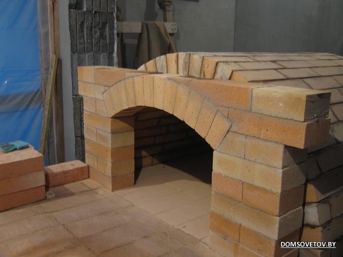

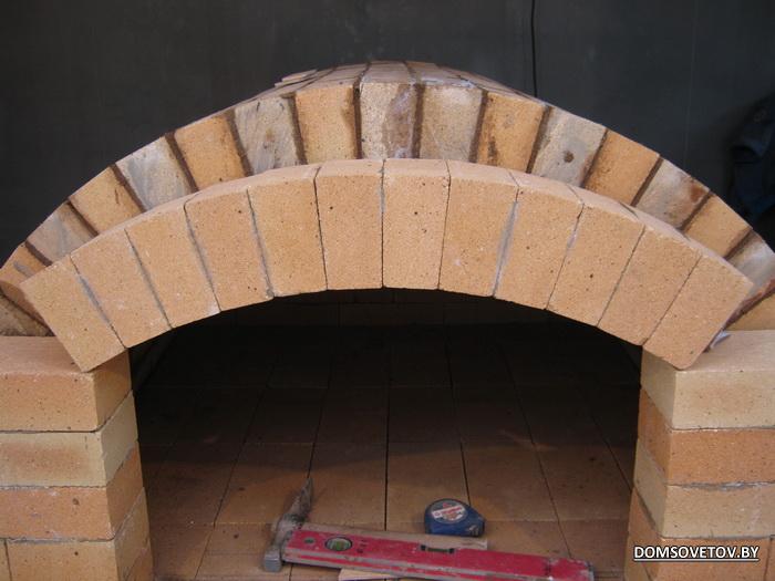

Про тактильные ощущения и мм на форуме продавца?
Пример тактильного и мм на российском шамоте Боровичи.

Оик, для тактильных ощущений разницы между печным шамотом и Боровичами достаточно один раз подержать этот печной в руках.. у нас в салоне есть. Там небо и земля, начиная даже просто с его геометирии..
То, что человек написал на форуме - об этом я слышал абсолютно от всех, кто брал в руки эту кирпичину.. Там даже не нужно знать всех физических свойств, чтобы это понять.

Вот правильно 25 теплосмен при 950 градусах, боровичи выдерживают те же 25 при такой температуре. Дело не в теплосменах а в многообразии шамотных элементов.
Мастер на форуме делал 2 мм шов из ровного Рат, я 2 мм шов из боровичского. А кое где и 1 мм, на кривом кирпиче такое не выйдет.
Линейные расширения? У меня топки обособлено стоят, отдельно от конструктива и линейное расширение всей топки роли не играет. Если вы про трещинообразование в самом шамоте, так это ерунда, топка вбок не упадет.
