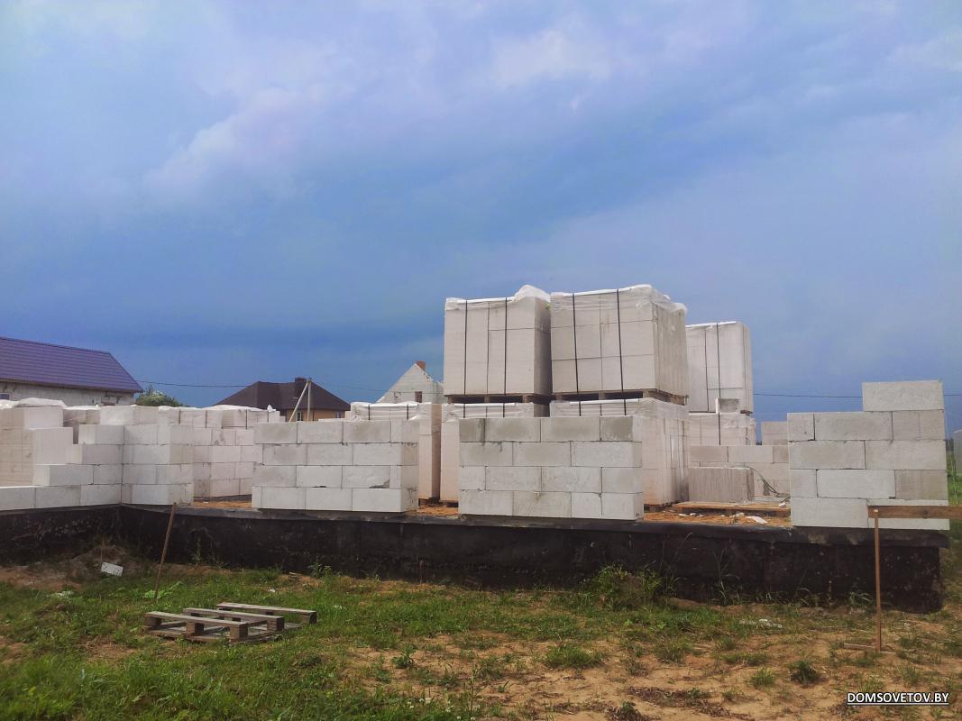

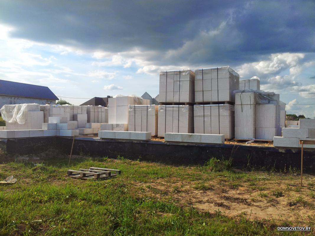

Как видно, я не делал чернового пола сразу. И на текущий момент, я не знаю, повторил ли я этот опыт с песочными войнами еще раз, или залил бы сразу пол, а потом уже стал класть блоки.
Если у вас под ногами песок и вы решили класть блоки знайте следующие ньюансы:
1. Жудко не удобно ходить по даже утрамбованному песку, особенно с тачкой с раствором или клеем.
2. СТроители начинают брать песок для смеси не из специального места... а из под ног
3. Песок все равно разносится по сторонам и вам прийдется потом снова подсыпать.
4. Какие то кусочки земли плодородной все же попадают внутрь фундамента и у меня потом вырос не большой огород - то тут, то там торчали ромашки, и еще какая то неприхотливая дрянь

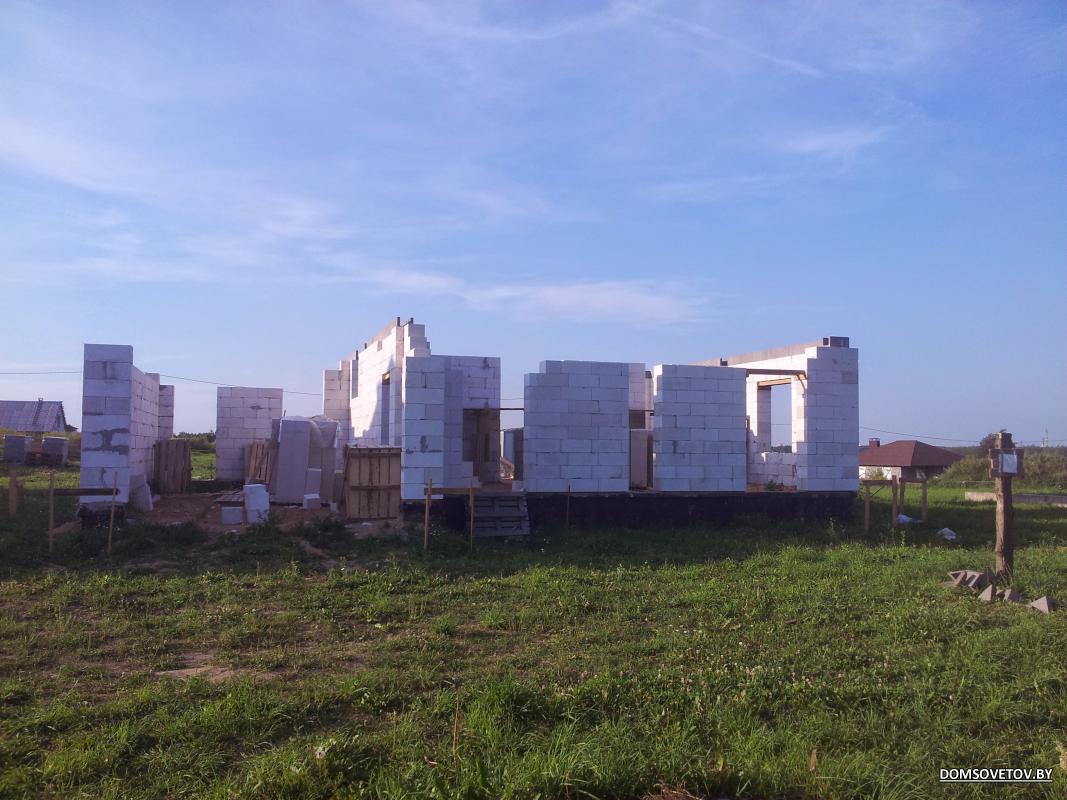

Вообще строили ооочень медленно. Первый этаж мне поднимали больше двух месяцев.
У ребят было несколько объектов - но они меня сразу предупредили, что будет работать 1-2 человека, и торопиться никуда не будут.
На момент кладки, большинство их хвалило. Говорили, что кладут аккуратно, чисто. Но со временем, блоки как будто бы прохудились и в стенах появилось МНОЖЕСТВО щелейю не больших, но все же.

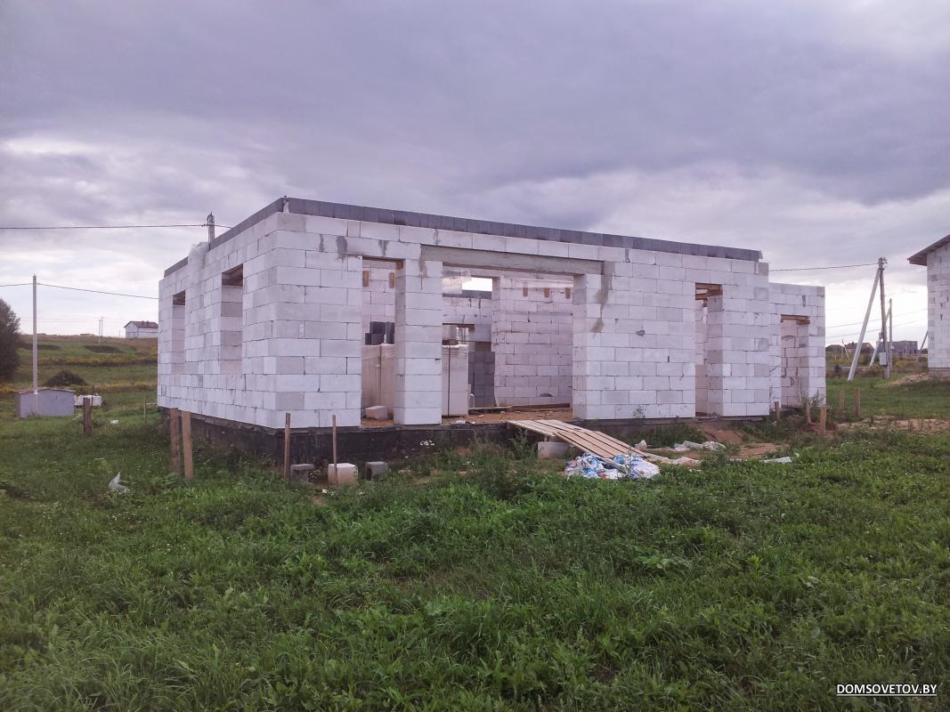

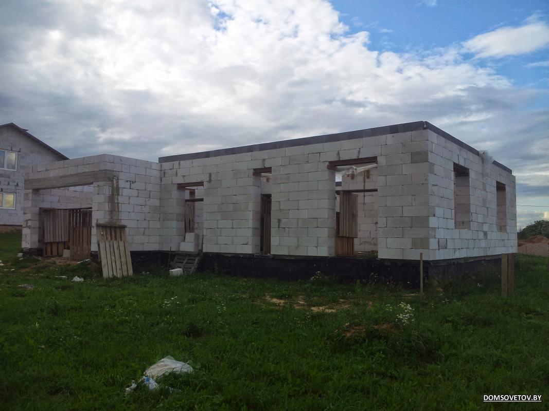

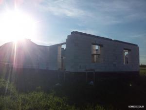

По окончании их работы - была такая картина:
Мне, в целом все нравилось. Вот только окна не давали покоя...
Эти ребята, мне сказали, что они так сто раз делали. Поэтому я понадеялся на их опыт. Хотя больше нигде такого решения не видел...
В чем особенность - окна - уже трех блоков делали без перемычек. Так же и с проемами под двери.
Они делали трапецию из центрального блока. и вставляли его между скошенными краями боковых блоков.
Это можно увидеть на фотках.
Вот сейчас я сильно переживаю за эту конструкцию, и так и подмывает усилить все это безобразие хотя бы уголком, т.к. по ТКП я уже это сделать не могу.

Сообщение от Barman Посмотреть сообщение
Это не айс, жаль что не раньше писать начали у меня как раз одна перемычка осталась из пенобетона. Там где дверь, я полюбому бы поставил, хотя бы уголки (хотя это тоже не совсем правильно). Представте поставите дверь тяжелую металлическую и будете туда-сюда каждый день ею хлопать. И окна тоже у вас же второй этаж еще будет плюс крыша нагрузка не слабая будет.

@geoden, по геометрии Забудова хуже сморгонских была. Но меньше крошилась.
О том, что снимать надо по одному поддону забыл сказать. Очень много блоков попортил.
Только эти гады грузят так, что только по два снимается.
Представляю какая жуть забудова тогда. У меня в основном малоритские блоки, геометрия хорошая,но не хватило пару поддонов. Дозаказывал сморгонские. Строители плевались и я тоже когда кукушки докладывал.

@geoden, ну там до пояса три блока. Надеюсь он всю нагрузку будет распределять.
